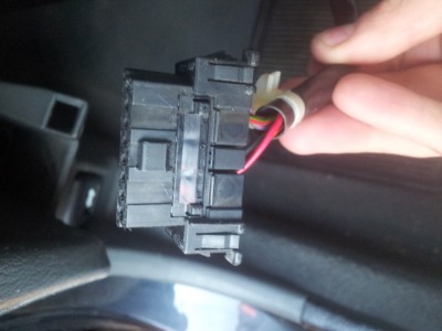

Pod volantom som našiel odpojeny tento konektor ( pridavam foto) myslel som si ze to bude rychla zalezitost ze sa to len odniekadial odpojilo,
ale nakoniec som rozobral celi stredovy panel aby som nasiel kam patri.
Neuspesne,preto prosim niekoho o radu alebo pomoc.
Ak nahodov mate taky typ ako ja staci ak mi to pozriere kam to zapojit. Mam rover400RT.

Tipuju, že to patří zezadu do té pojistkové desky.... koukni na ni z obou stran, jestli tam není prázdný konektor....

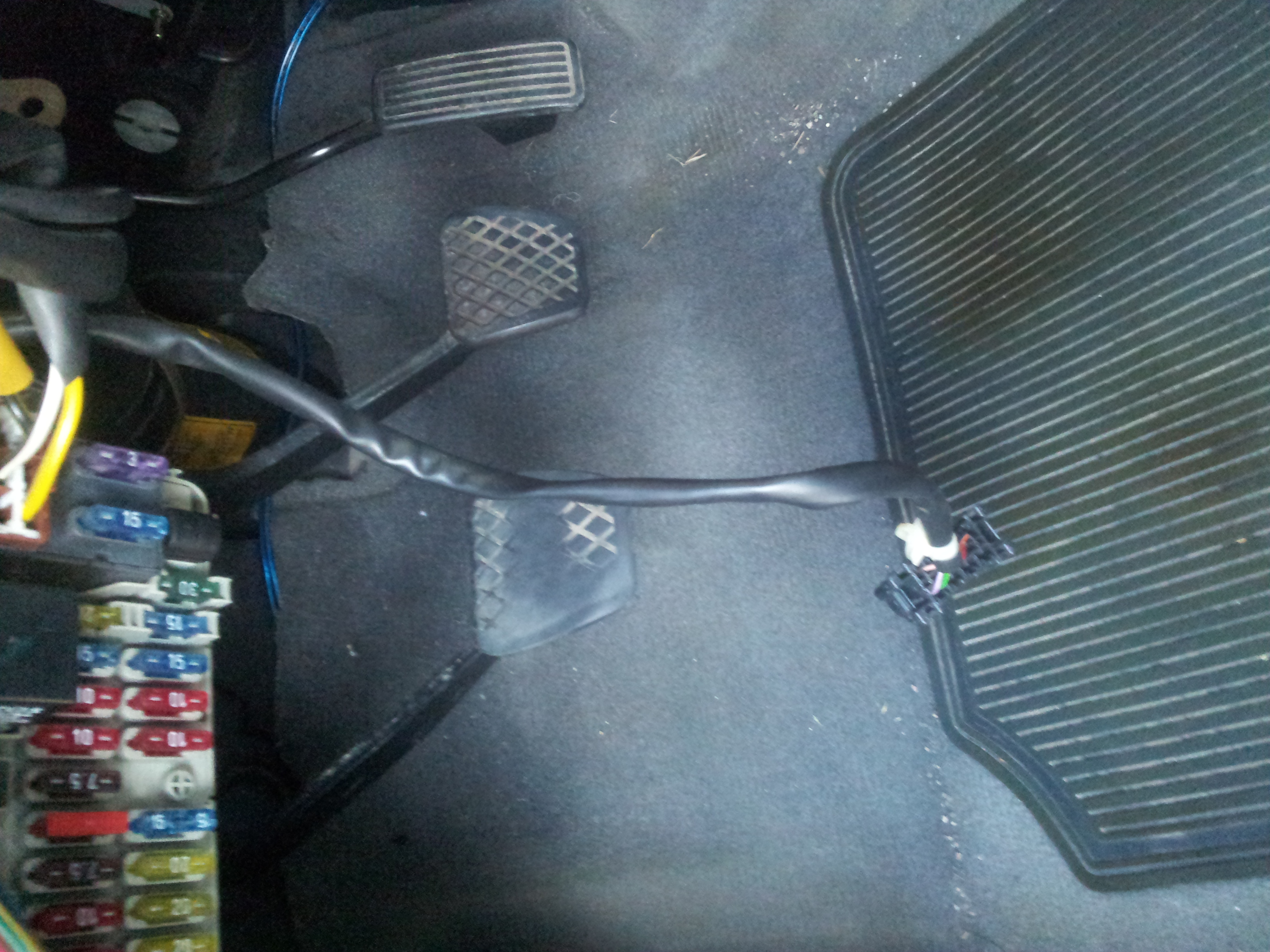

Ten konektor se nikam nezapojuje je to diagnostická zástrčka!
Zkontroluj pojistky, od rádia, zapalovače a hodin je pojistka č 23 - v horní řadě předposlední (nepočítám ty dvě pojistky zvlášť na konci). Modrá 15A. Měla by být spálená. A k tomu asi došlo tak, že někdo zapojil něco do zapalovače.

Kudla.... je ten konektor vyfoceny blbě z boku, že mi připadal jako plochej... takže jsem diagnostický konektor vyloučil, ale podle barev drátků je to on. Pro příště konektory se fotí z čela, aby bylo vidět rozložení pinů a pak zezadu, aby byly vidět co nejlépe barvy drátků...

Ten konektor jen někam zastrč, ať ti tam nezavazí.... nemá být nikam zapojený.... (mimochodem mě to zmátlo i proto, že já ten konektor mám šedej a v RAVE je taky šedej....)

Ten konektor tam nechej volně ležet, kdyby ses potřeboval připojit k diagnostice, ať je po ruce.
Trundo - nic si z toho nedělej, na první fotce se mi taky zdál plochý, ale na té druhé je to on - já ho mám taky černý.
