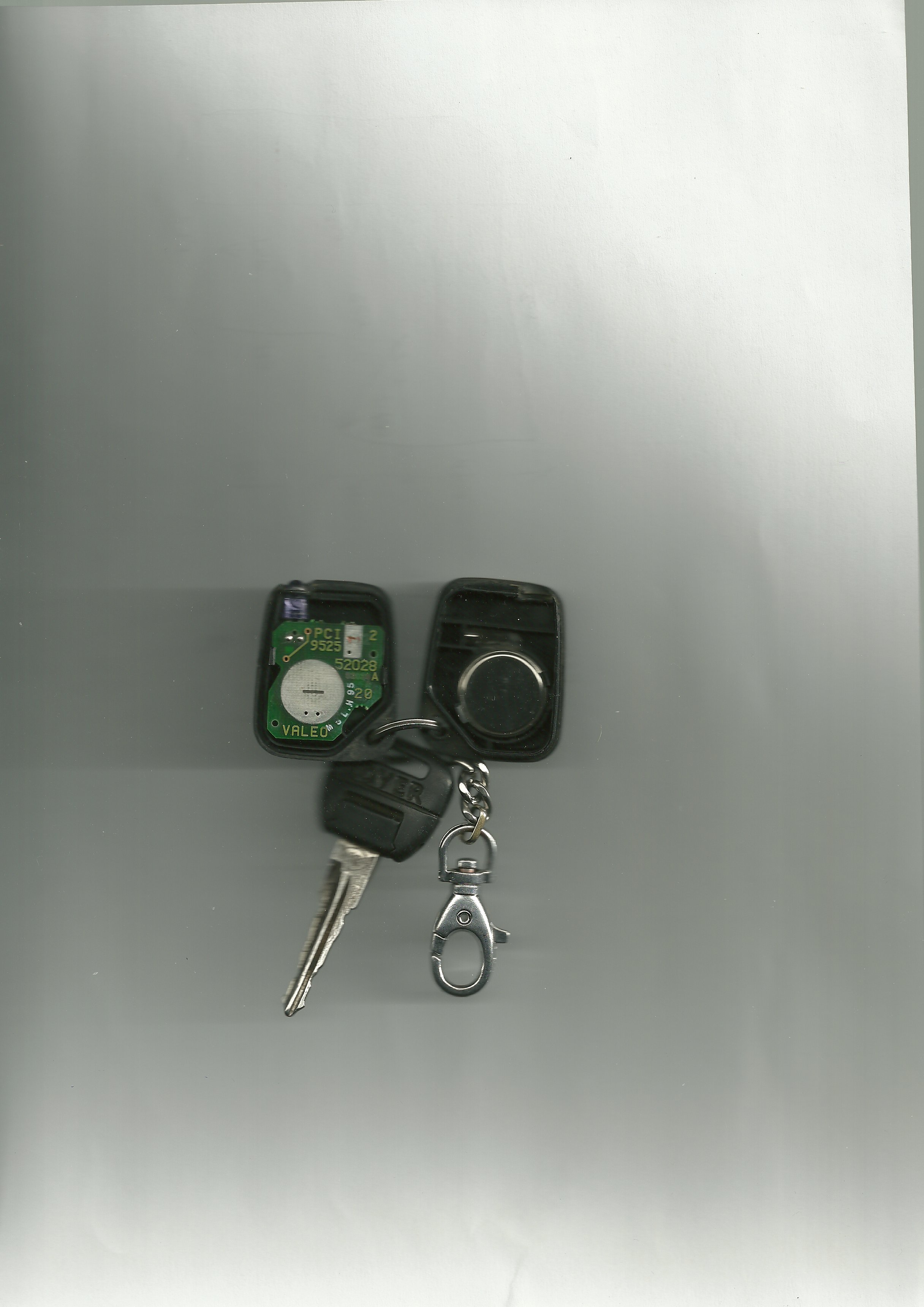

Jinak ten ovladač se dá opravit. Zanes to nějakému kutilovi ať ti propájí cestičky na plošňáku, hlavně kolem mikrospínačů a klipsu na baterku.

V starších DO bývá někdy i ulomená infra LED dioda - to je ta součástka co kouká z pouzdra ovladače ven. Používáním se to prostě za určitý čas unaví. Buď se ulomí vývod z pájecí plošky nebo se to odtrhne i s tou ploškou od destičky. Nemusí to být na první pohled patrné, ale naštěstí se to dá rychle a levně spravit.
