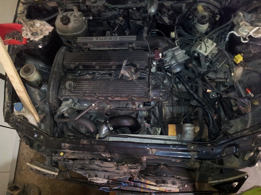

Příspěvek od schizofrenics » sob kvě 04, 2013 19:48
Pokud by to někoho zajímalo tak už je to v kupě :-) Těd je na řadě elektrikář a první start....

Tvl,to bude raketa :-D .Dej sem víc fotek a rozepiš se,co bylo třeba atd.. Vypadá to opravdu moc zajímavě :wink: :-D
