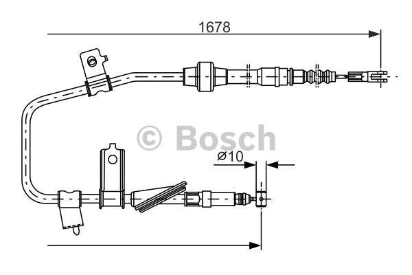

lanka ruční brzdy pro kotouče na 214Si jsou v háji a můj dodavatel je neumí ale zase umí na 25 jenže podle katalogu tam jsou nějaký odlišnosti tak mě zajímá jestli jsou použitelný

To ale vůbec není hloupý dotaz ... zkus si najít obě varianty tady na té stránce a porovnat, pokud mají obrázky. Jsou to položky č 11 a 12, variant je tam hromada, nejčastěji se liší do r.v. 1999 a nějakého VIN a pak jiná varianta dále (tedy poslední ročníky R200 + R25).

pro 25 levá strana
pro 25 pravá strana

pro 214 levá strana do rv 02/96 ale bohužel dostupnost je ve hvězdách
pro 214 pravá strana do rv 02/96 ale bohužel dostupnost je ve hvězdách

tak jsem se tím nějak prokousal a zjištění je takový že v podstatě tam ty z 25 musí jít takže objednáno za krásných 660,- plus DPH
