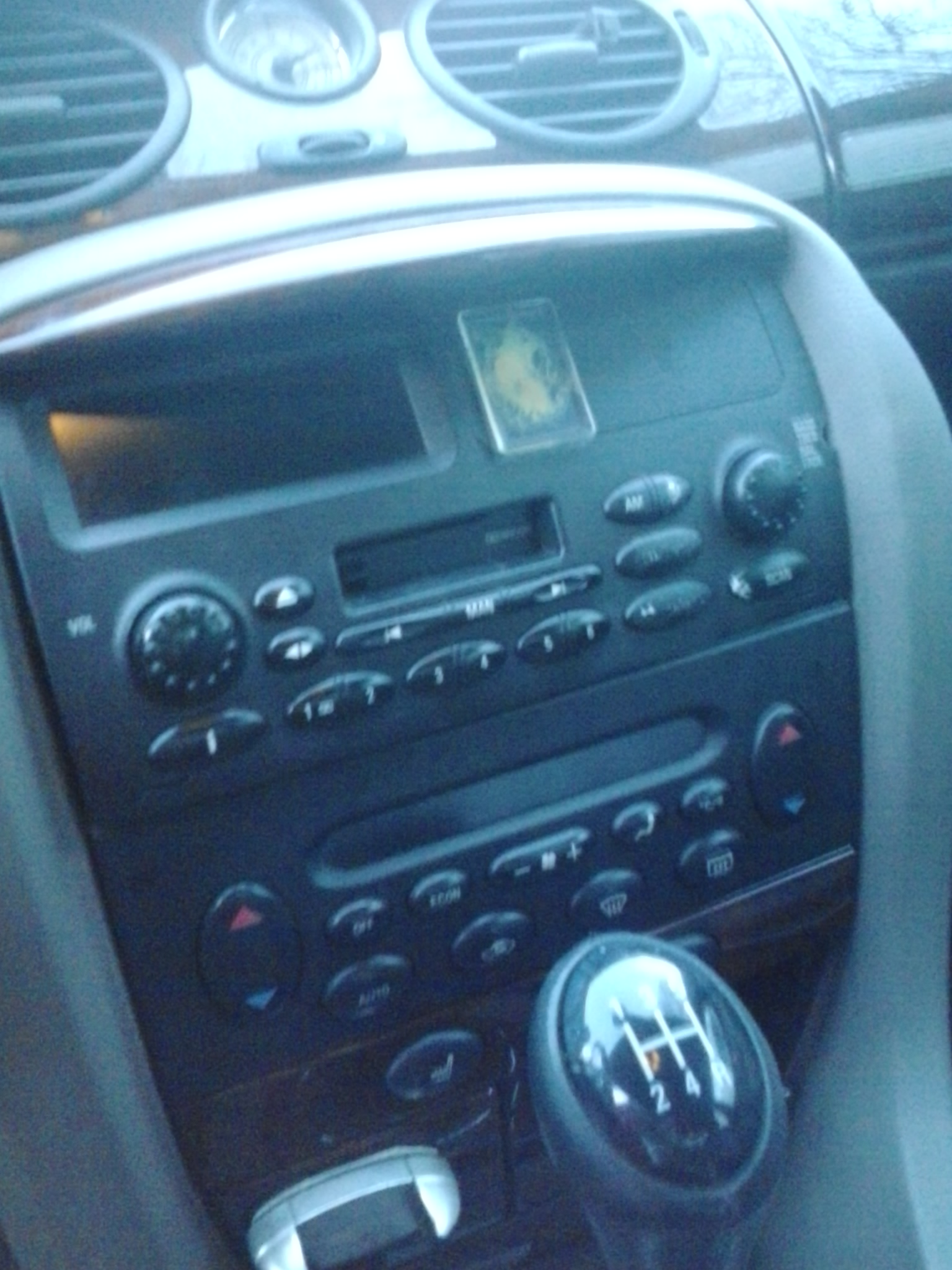

Obrázek Moje

co je to tam za display? naco? z coho? preco?

Display místo ventilace je z toho originálního rádia Alpine a na jeho místě je jiné autorádio na minidisky.

a na tom displayi zobrazuje co? A ked sa radio vymeni tak je uz displej nefunkcny?

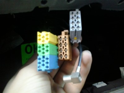

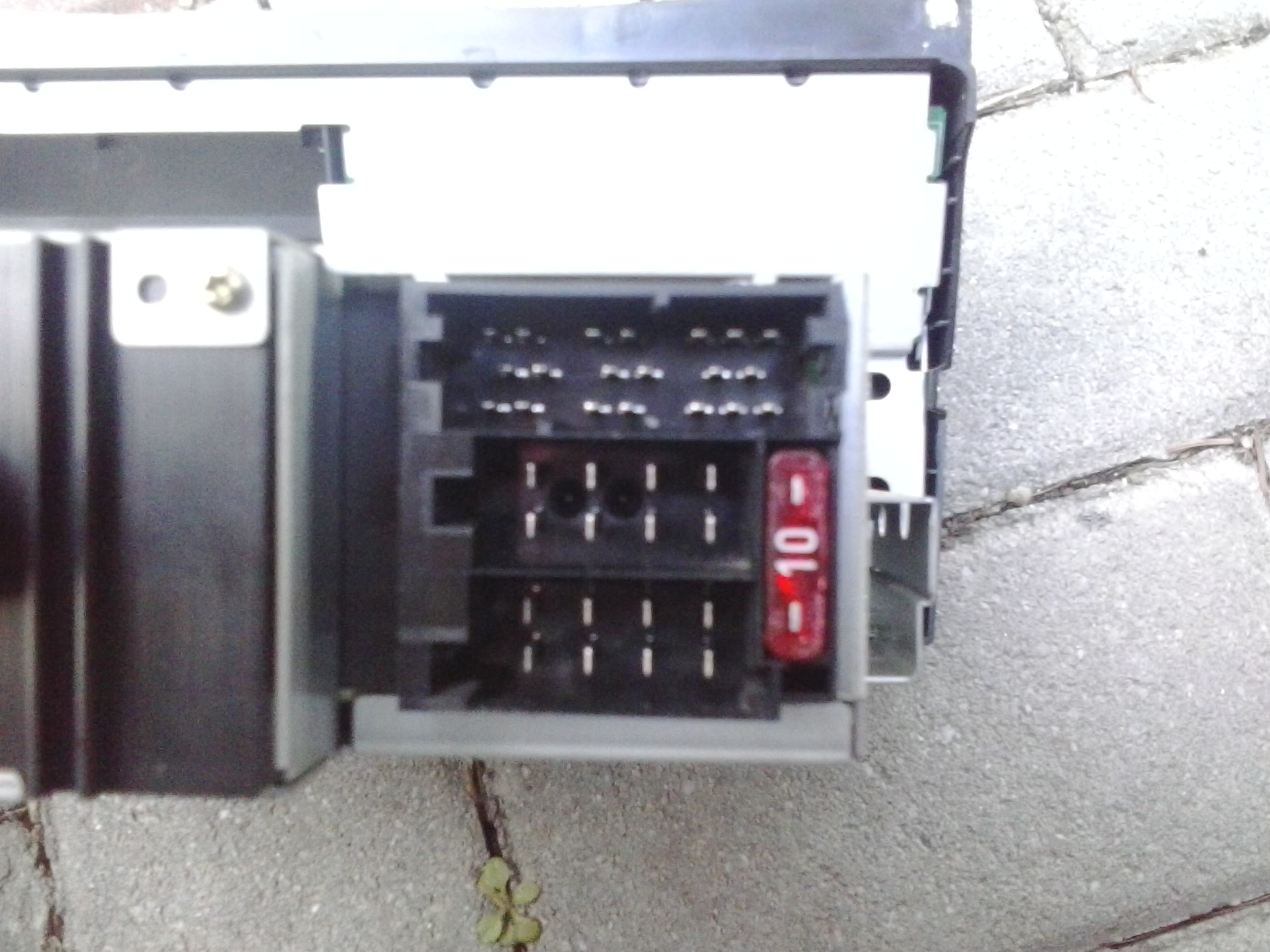

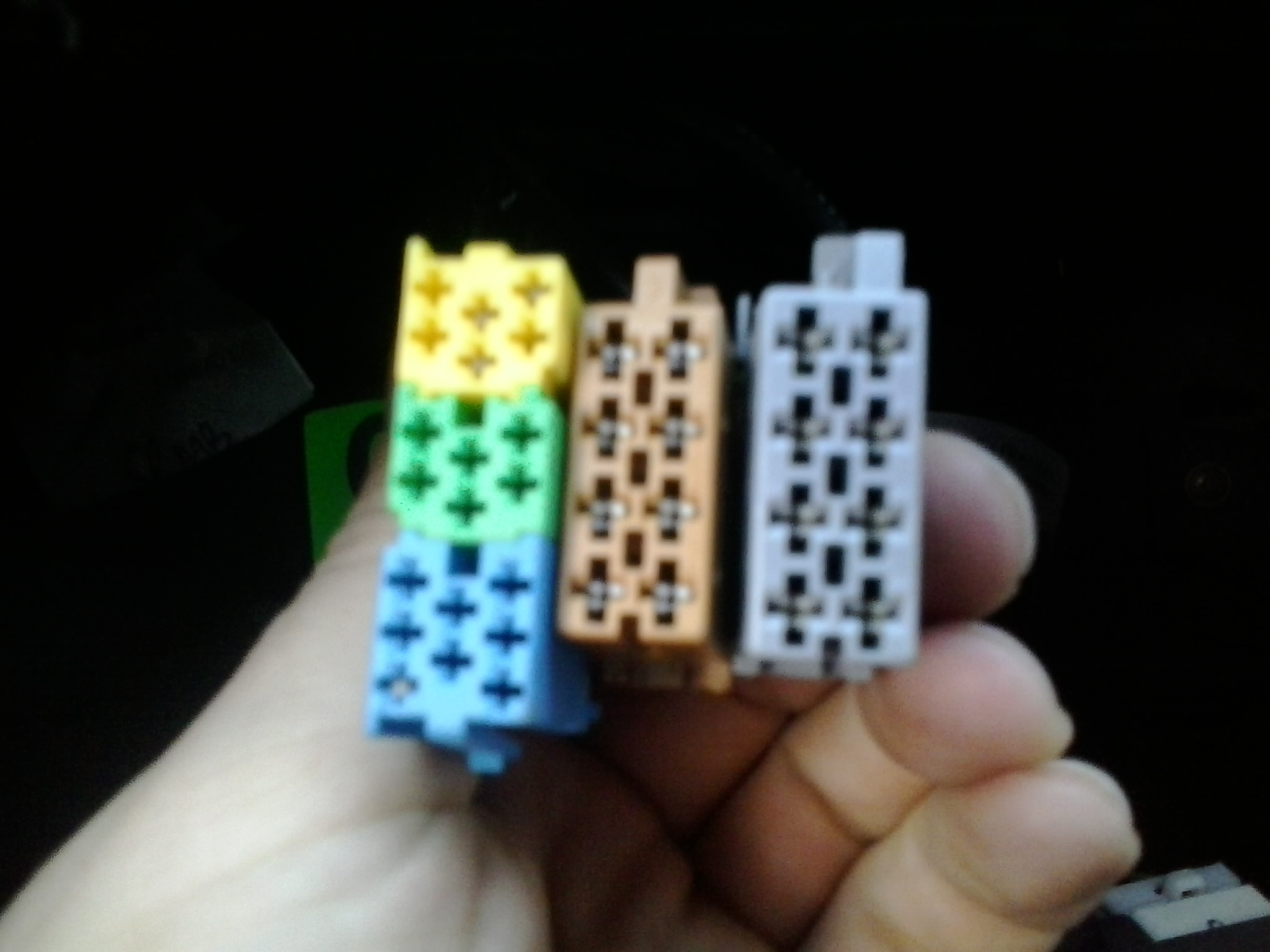

Čawko, mam trošku iny problem ako sa tu píše mam vo svojom Rovri radio Alpine ale su tam ine konektory ako u inych radii. Ked tam dam svoj Pioneer tak to funguje ale neviem na čo su tie modrozltozelene konektory. Prosim poradte mi ak ma s tym niekto skusenost. Dakujem

Konektory jsou na ovladani na volant a na CD menic

Nieje to ten tenky kablik ovladanie na volant ? Lebo na svojom mam take iste len hrubsie? A ja tam ani CD menic nemam tak neviem na co to tam je

Kabel tam je, i když měnič nemáš.

Ktery tenky myslis ten cerny? Ten je na antenu na navigaci ale vsechno to je treba jen priprava 75 ma vetsinou vsechno v kabelazui jen pripojujes podle vybavy :wink:
