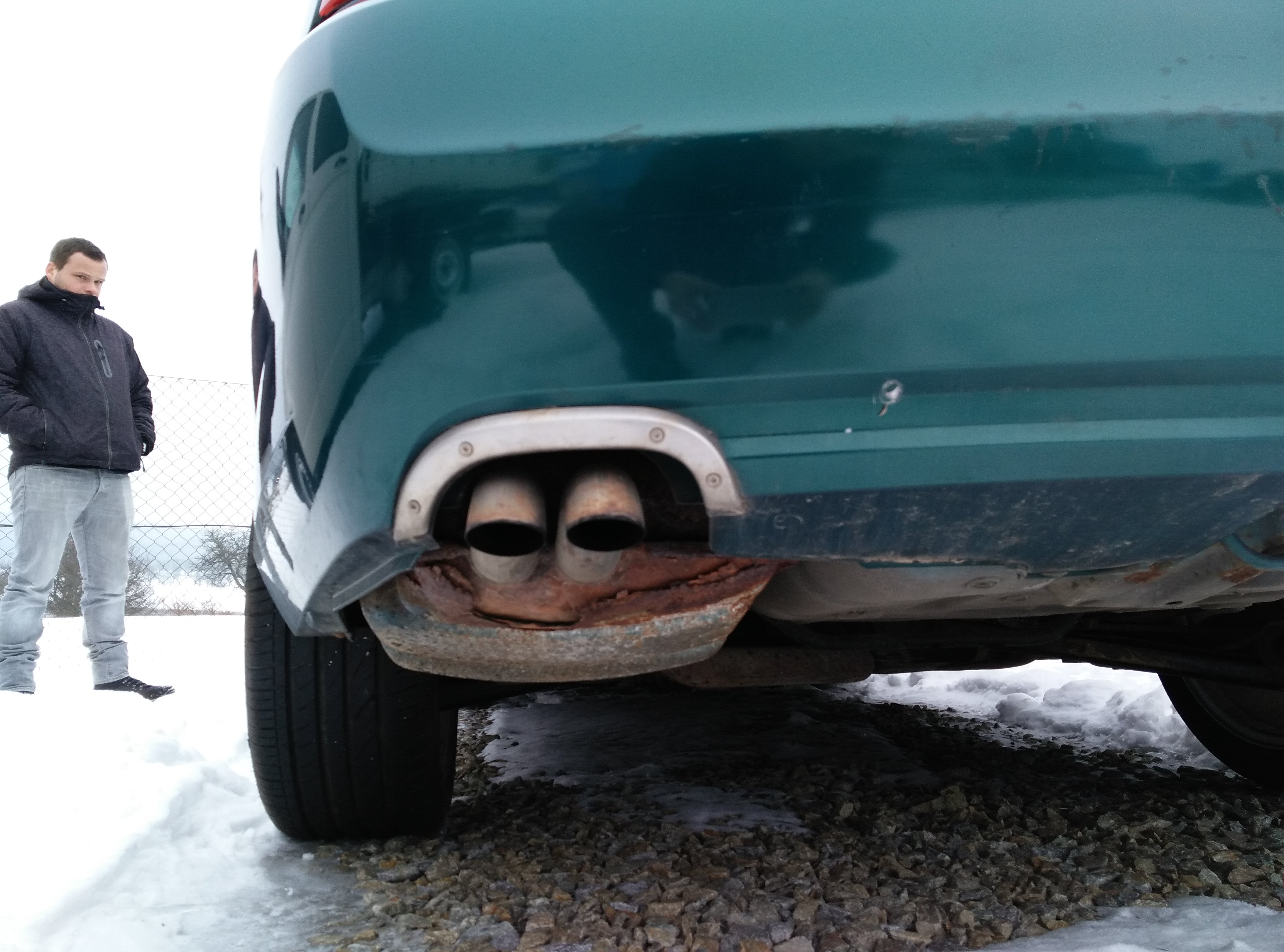

Pozitiva: kastle OK, topi bufik, sedacky vypadaji celkem OK, do kufru neteče
Minusy: Predni i zadni brzdy KO, podvozem taky nejaka investice bude, pedaly jsou oslapany, radicka osoupana, v interieru je citit ze to tam 2 roky zahniva, pistnice kapoty po smrti, majitel se o ceně bavit moc nehodlá

No tak jak tak vidím, brzdy jsou kaput totálně = celková výměna. Výfuk na šrot a to ještě není vidět ta střední část, ale asi taky nebude zrovna k zulíbání. Řadička a pedály jsou pakatel, to bych i oko přihmouřil, možná i u tý pístnice (měl bych možnost jí sehnat za sllušnou cenu), ale jestli to stojí venku nijak neopečovávané už 4 roky takhle, tak to ať si tam nechá jako muzejní kousek . A majitel co tedy? prostě trvá na svém? Za 70 litrů bych o tom přemýšlel, za tuhle cenu to tam nechám klidně shnít....

- Ano brzdy jsou totálka, přední kotouče těžce pod minimální hranicí, mají hrany, že bys je nepřelezl
- střed vypadal ještě použitelně, ale ten koncák je mrtvej
