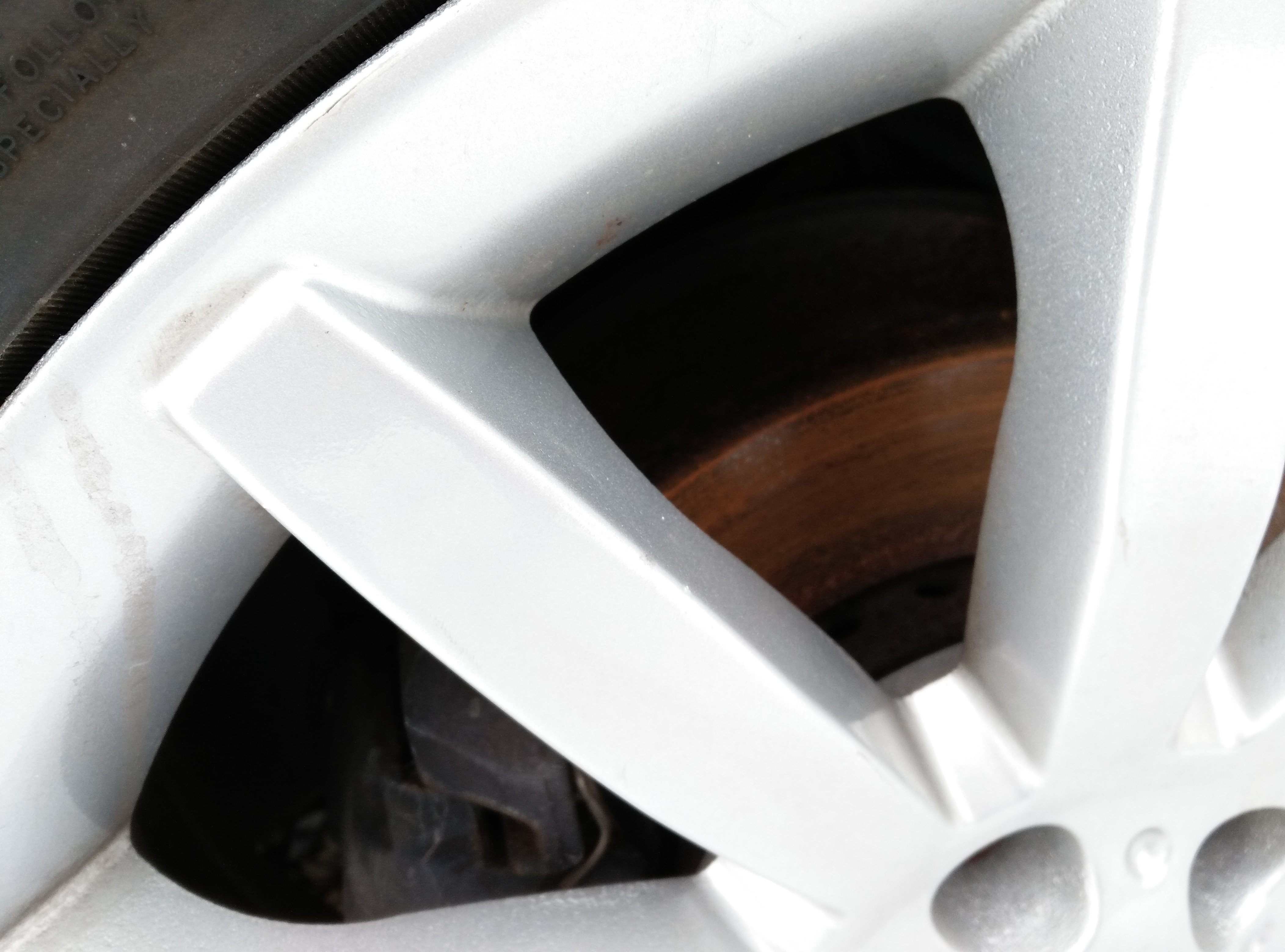

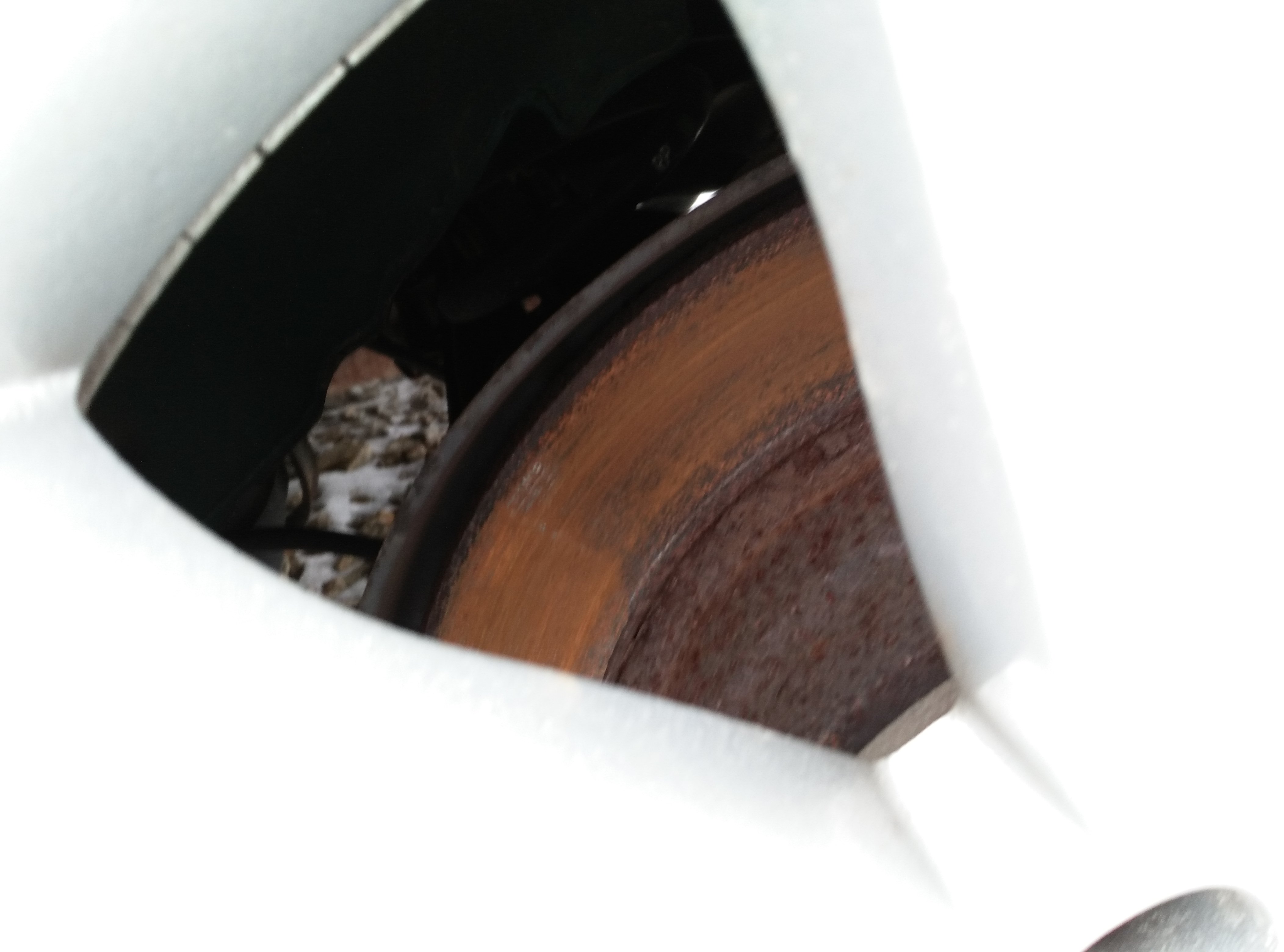

Pozitiva: kastle OK, topi bufik, sedacky vypadaji celkem OK, do kufru neteče

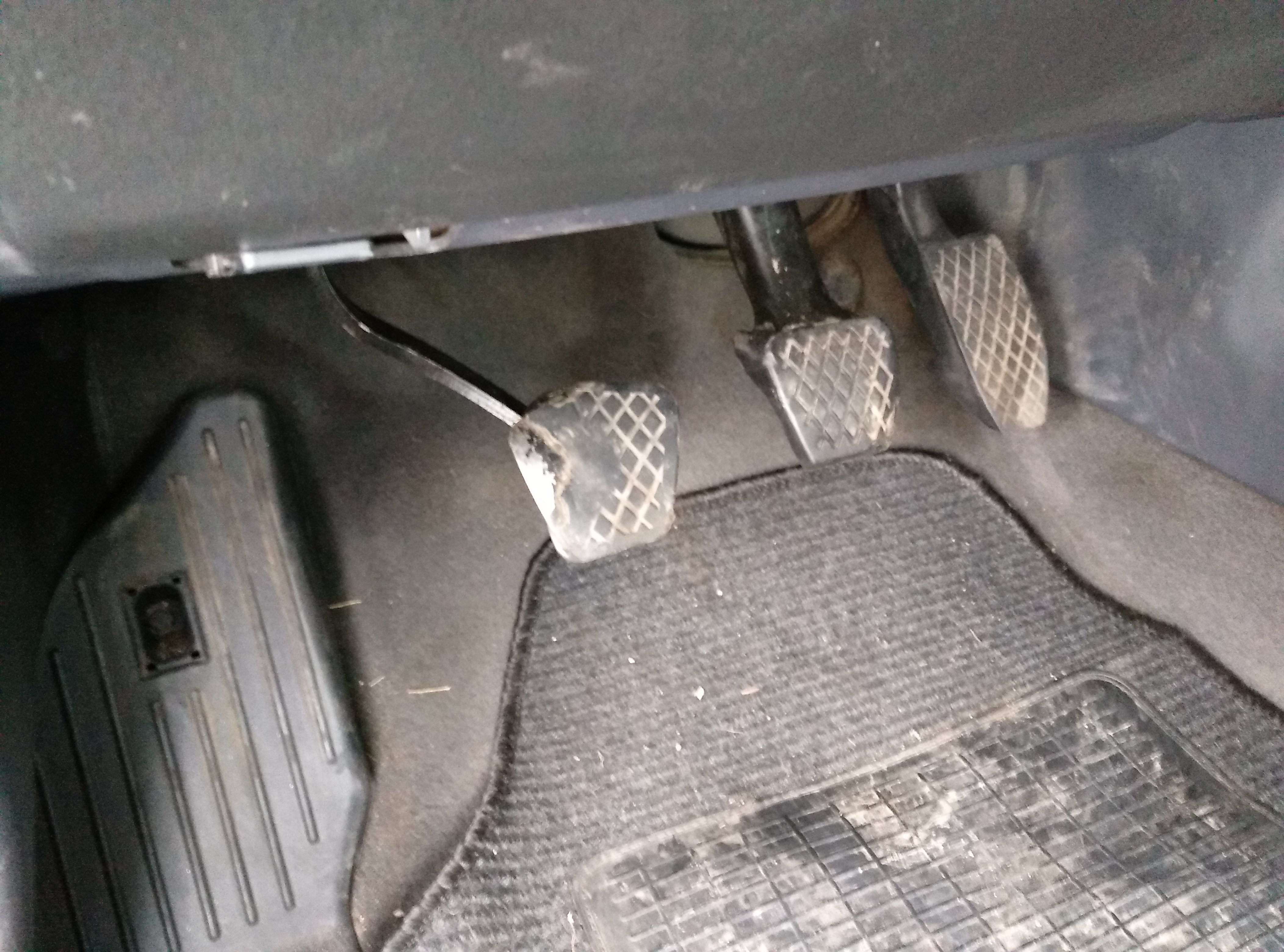

Minusy: Predni i zadni brzdy KO, podvozem taky nejaka investice bude, pedaly jsou oslapany, radicka osoupana, v interieru je citit ze to tam 2 roky zahniva, pistnice kapoty po smrti, majitel se o ceně bavit moc nehodlá

Vzal jsem PC, ale nejak vytratil kabel :lol: Nicméně za 90k se nemá cenu o tom bavit, musel by jít o 10 dolů, aby se to vyplatilo, jen na první pohled je potřeba 10-15k investice jen za dily, kilometry se mi nezdají má to víc, podle pedálů a hlavice řadičky.

No podle téhle hlavice se to moc soudit nedá... Ona je taková už od výroby náchylná na opotřebení a stačí třeba jen to, že si na ni šofér odkládá ruku a bude ošoupaná fest. Spíš volant a sedačky by vypovídali víc. Ale jak říkáš, taky bych cenu tlačil dolů. Už jen proto, že to tam tak dlouho stojí. Ještě by stálo za to tam zajet za tepla a sáhnout na koberec, jestli je vlhkej. Respektive kouknout před šoférem pod dekl před sklem, jestli je tam voda.

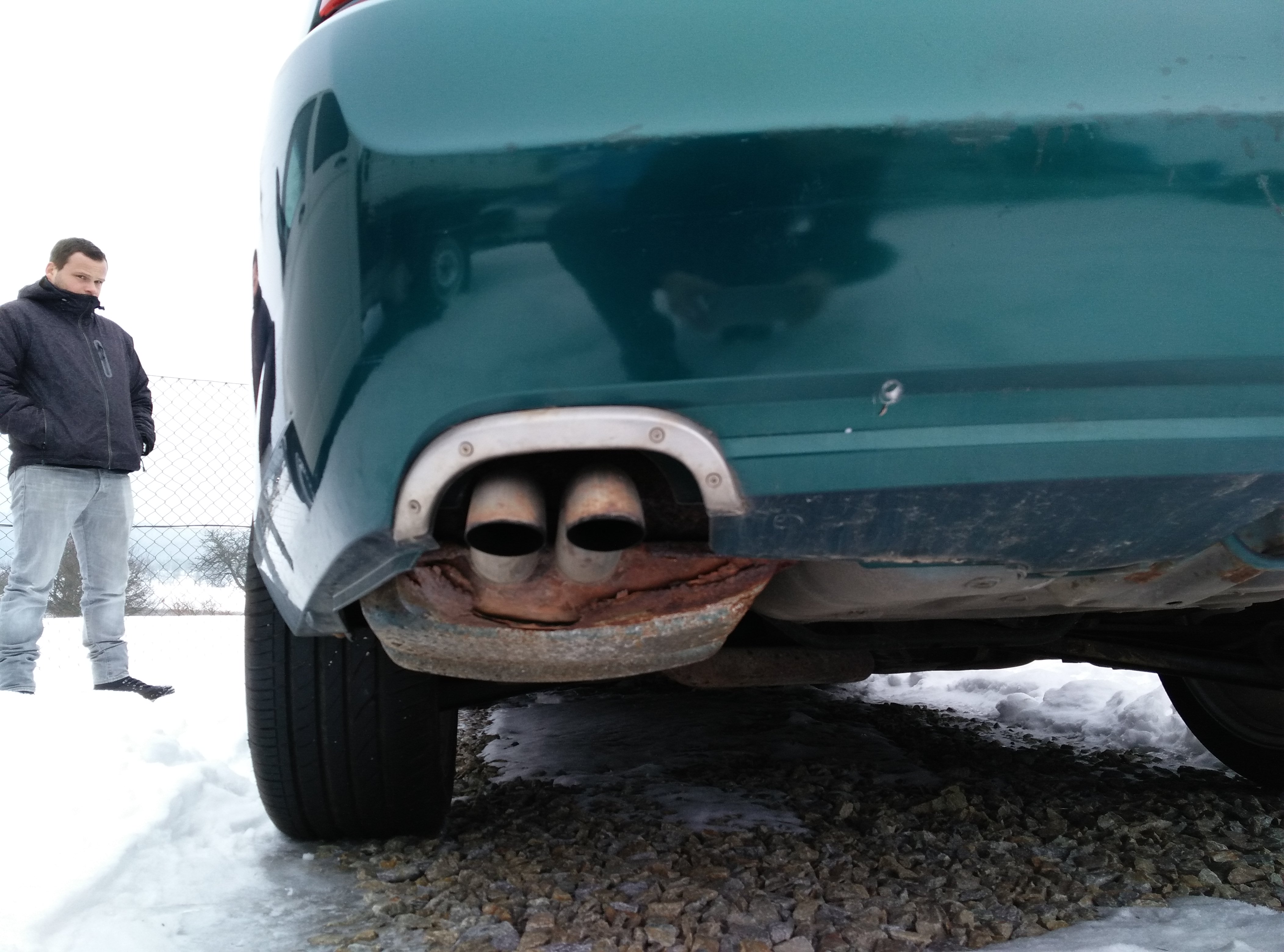

No tak jak tak vidím, brzdy jsou kaput totálně = celková výměna. Výfuk na šrot a to ještě není vidět ta střední část, ale asi taky nebude zrovna k zulíbání. Řadička a pedály jsou pakatel, to bych i oko přihmouřil, možná i u tý pístnice (měl bych možnost jí sehnat za sllušnou cenu), ale jestli to stojí venku nijak neopečovávané už 4 roky takhle, tak to ať si tam nechá jako muzejní kousek . A majitel co tedy? prostě trvá na svém? Za 70 litrů bych o tom přemýšlel, za tuhle cenu to tam nechám klidně shnít....

- Ano brzdy jsou totálka, přední kotouče těžce pod minimální hranicí, mají hrany, že bys je nepřelezl :lol:
- střed vypadal ještě použitelně, ale ten koncák je mrtvej
- řadičku a pedály jsem fotil pro to, že ty kilometry to nemá nebo to mělo prase
