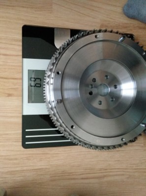

To by neměl být problém :) Nicméně je to spíš náhrada dvouhmoty jednohmotou, 7kilo to nemá má to pomale 10...

No kolik to má přesně? Zajímalo by mě, kolik má origo dvouhmota....
Příspěvek od djmicho » úte bře 21, 2017 20:41
To zítra zvážím, na balíku byla váha 10kg, origo má odhadem 12kg :) ale přesnou hmotnost nevím...

Setrvák zváženej, má 6,9kg weed:

No tak to bude tak poloviční váha si myslím. Ona ta dvouhmota je těžká jak prase.

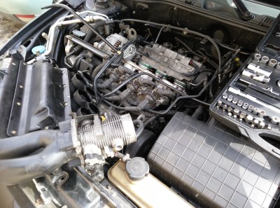

Dneska proběhla revize sání, sázel jsem na 1-2 vylomený klapky, ale sání je OK podle data výroby už měněný, když bylo dole tak sem vyměnil svíčky, problém se spotřebou oleje bude na 2. a 4. válci, tam byly svíčky černý

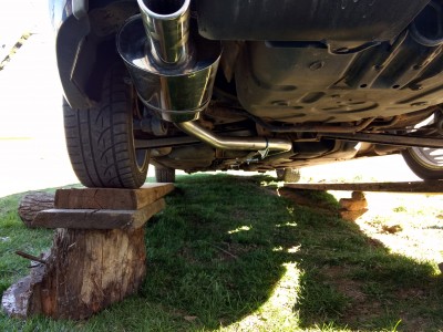

Na kolik že to vyšlo, ten výfuk? Budeš nějak řešit tu koncovku? Respektive neměli k dispozici dvojitou? Jako já jsem se svým origo výfukem samozřejmě spokojený, ale vrchní vrstva plechu už zřejmě letos začne praskat a pak už to půjde asi rychlo. Tak pomalu zkoumám možnosti....

No ta cena výfuku by mne taky zajimala, taky to budu muset pomalu řešit... :-D
Příspěvek od djmicho » úte bře 28, 2017 19:50

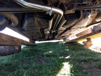

Komplet od katu dozadu 7300, delají ještě verzi s oválnou koncovkou která zaplní celej výřez v nárazníku. Koncovku řešit nebudu, tahlenje laděná s perforací a tlumí taky zvuk, jak to kluci mají naladěný tak to nechám...

To je celkem fajn cena....
A vychází ti ta koncovka aspoň na střed rámečku? Vyfoť to prosím jak to vypadá zezadu. Nerozumím tomu, proč to ten výrobce nemůže vyrobit v té jedné variantě podle originálu kor když to tam má pasovat do rámečku. Oválná koncovka je úplně hnus...
