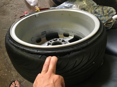

A jeden aktuální příspěvek z cest :-D
Re: Novej kousek v ČR
Příspěvek od Trunda » čtv čer 02, 2016 9:39
Jak jsi k tomu přišel? Ten široký ráfek tomu asi taky moc dobře nedělá ;-)
