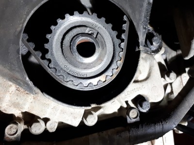

Tak uz se mi podruhe povolila remenice na klice.
Mozna si nekteri vzpomenou, jak jsem kdysi psal, ze se mi uvolnil sroub co drzi remenici, a ta se tedy prestala tocit (takze pumpa posilvoace, altik a klima komp nic prakticky nepohanelo).
Spravovali mi to tenkrat v DSku, davali (udajne) novou remenici (protoze byla po tech 300 km ohoblovana), sroub a podlozku (plus jsem samozrjeme nechal vymenit klinaky a udelat rozvody.
Vcera, cca 3.5 roku a 35K Km pote, cestou z prace jsem nastesti zaznamenal stejne symptomy (vybrace skrze radici paku, zvuk jak nejake KO lozislo) jako tenkrat a navic tim ze to bylo v mestskem provozu si toho vsiml hned (minule to bylo na dalnici a v rychlosti se hluk a vybrace od volne remenice moc neprojevi (kor kdyz ZRo toci porad ~ 5K).
Opatrne s tim dojel 5 km domu, s tim ze mozna lozisko na altiku nebo napinaci kladka... (roznula se kontrolka baterky, a radsi jsem tedy vypl klimu a vzhledem k nizkemu palubnimu napeti (mam v interieru digi voltmetr co ukazuje porad) to mohlo byt tohle.... ale pri parkovani vypovedel sluzbu posilovac coz je druhy remen...
Po natoceni a vizualni kontorle bylo temer jasno, na prvni pohled se remenice vaklala, takze jsem to hned zabil a k nasim sme to uz tahli na lane bez kvaltu / motoru.
Takze najeto nulo nula nic.

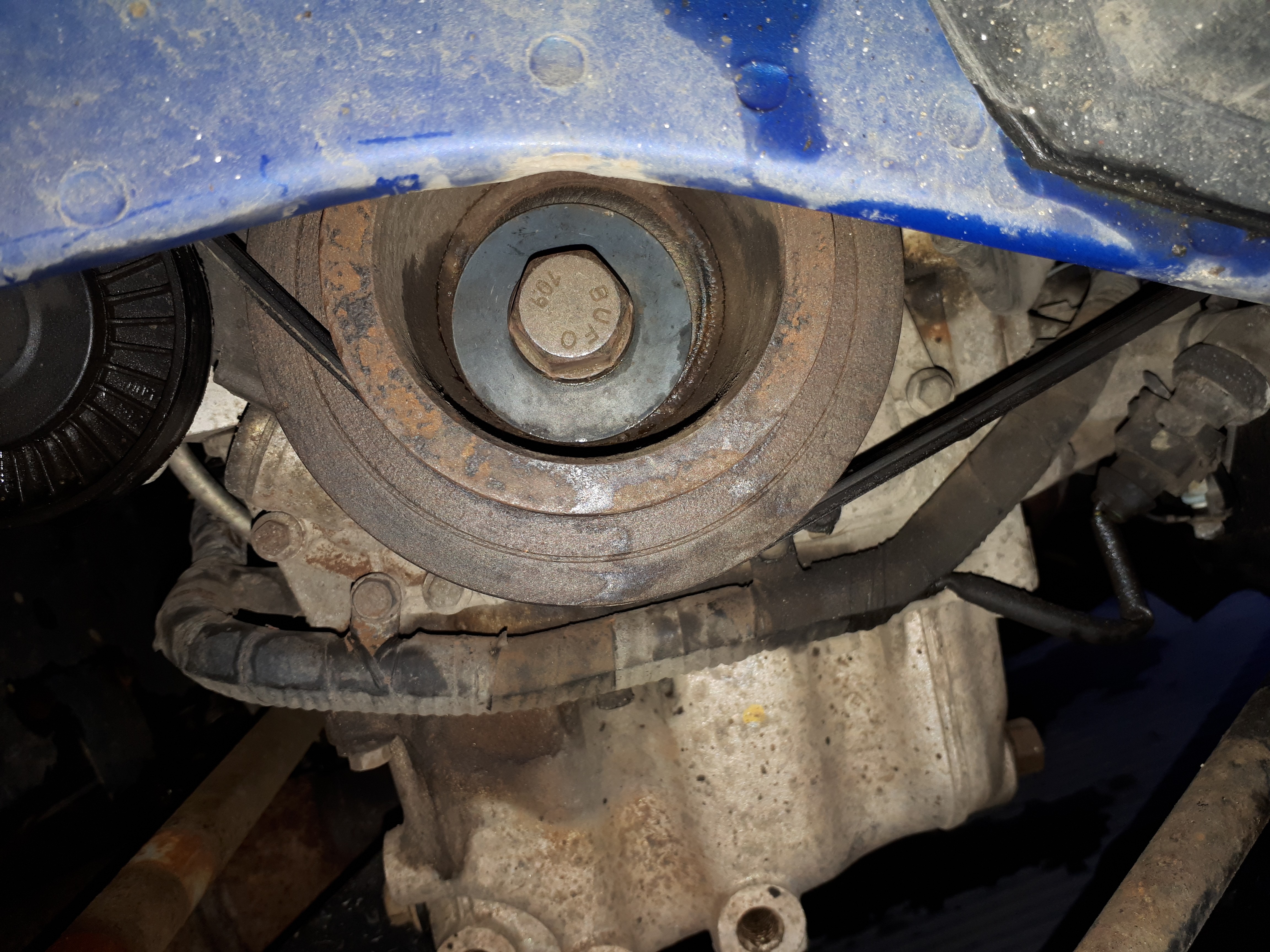

Zhodil jsem oba klinaky (nebo teda drazkace, to je fuk), sroub vysrouboval rukou. Remenice byla mimo osu kliky.

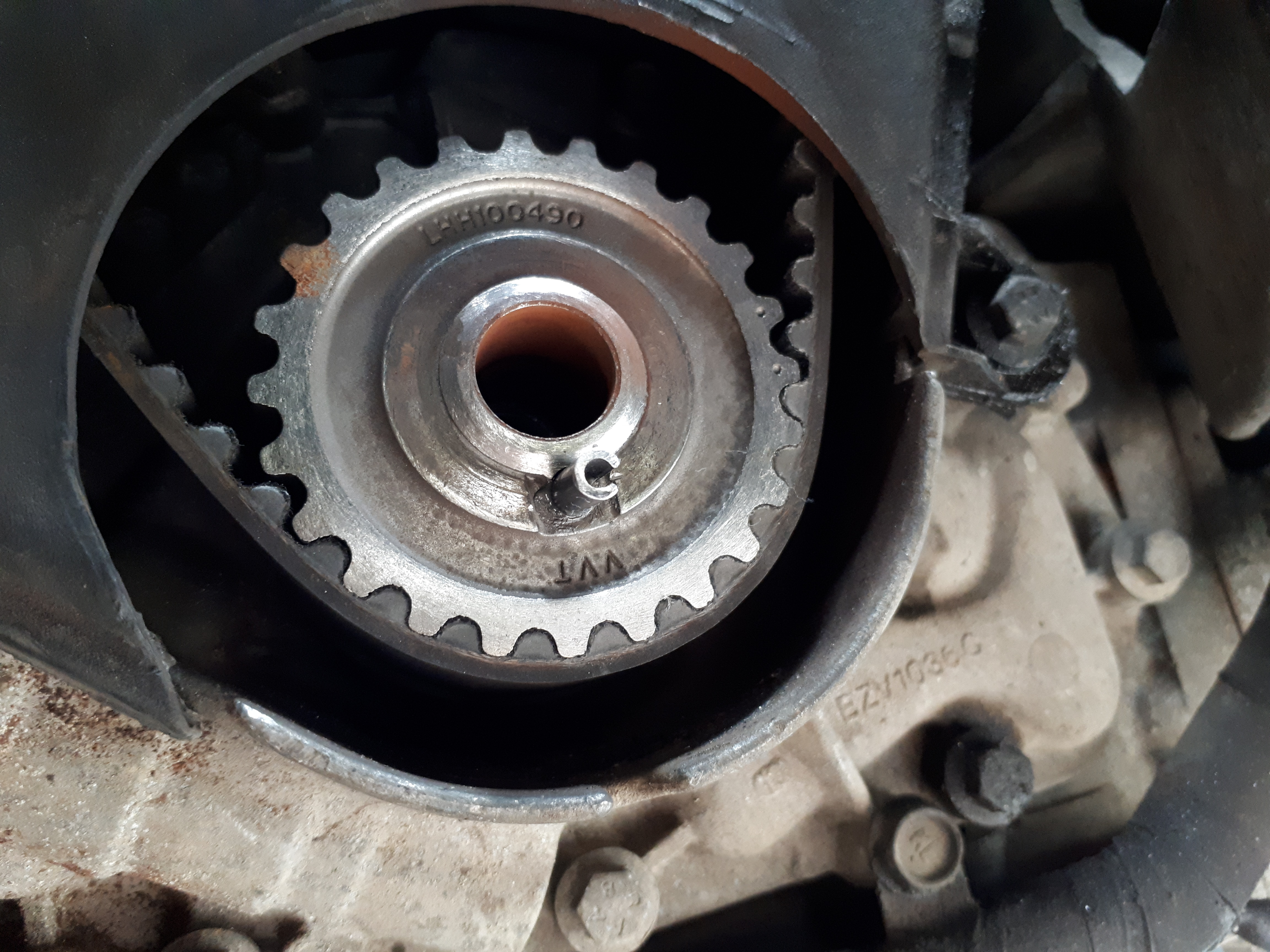

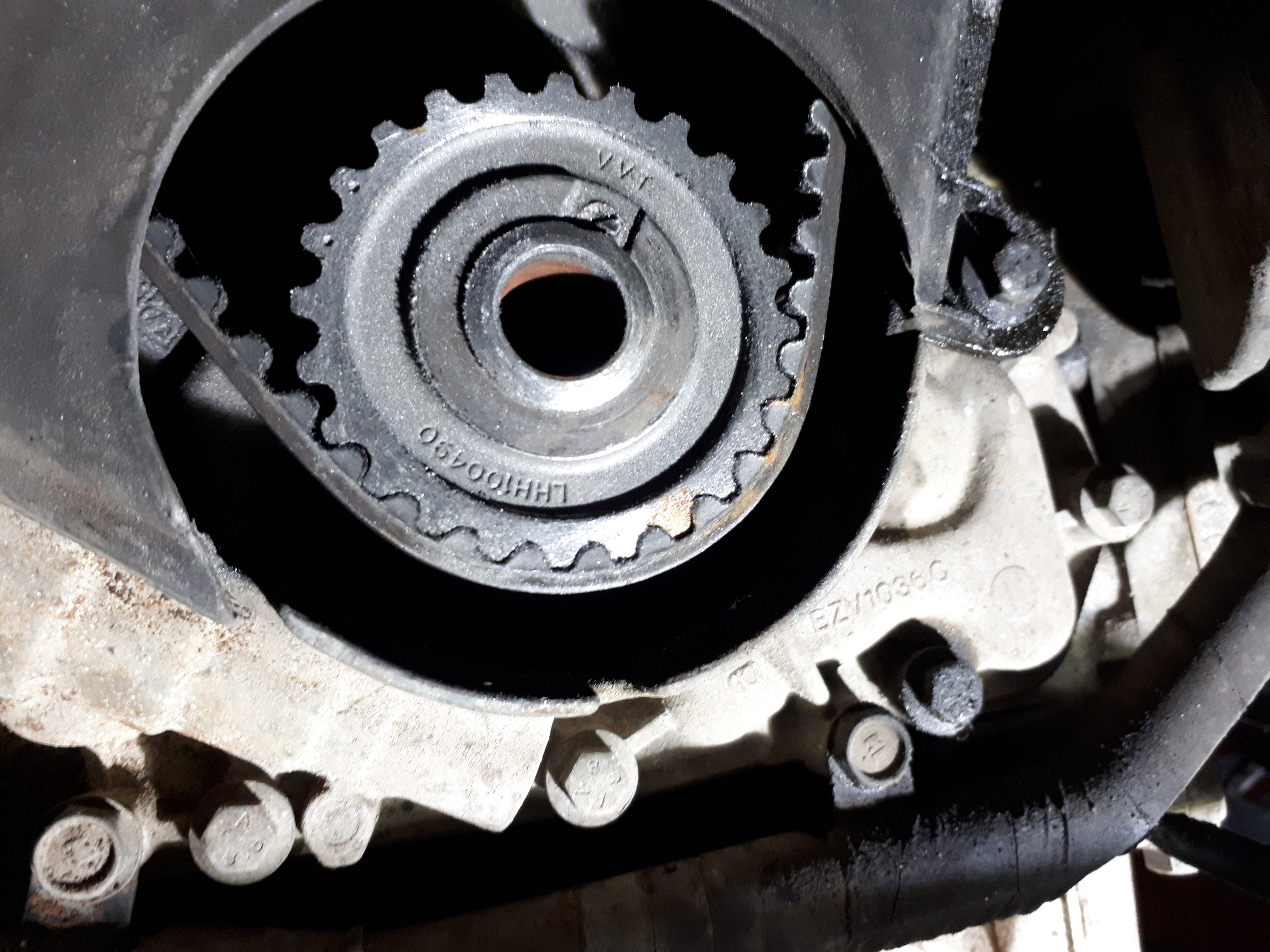

Neprijemne zjisteni je, ze "klic" (maly vystupek / cepik) na uzobenem kole pro rozvody co je pod remenici a do ktereho se rtemenice indexuje je strzeny. Kdy... to netusim. Po nedavnych zkusenosti mi slo i na mysl, ze se to strhnulo minule cestou z polska a v servise se s tim neserou a proste to dotahli na ten sroub a hotovson.... ale to samozrejme nemusi byt pravda a mohlo to jit do kopru az ted.
K posrani totok.
Plan je ten vystupek na kolecku proste nahradit pruznym kalenym kolikem (proste tam vrtnu diru a cold weldnu a namlatim kolik) a pak zkusit dotahnout remenici ... to jeste musim vymyslet jestli blokovat nejak setrvacnik, nebo to udrzi brzdy) protoze zitra potrebuju jet.
A az se vratim tak zhodim rozvody a to kolecko vymenim... snad.

Klika snad ozuzlana moc nebude. Tak jen zabrousim zbytek klinku a vrtnu tam diru a tekutym kovem vlepim a vtlucu cep.

Kaleny roll pin. Tekuty kov. Snad na tech par set km co od toho potrebuju to bude stacit.

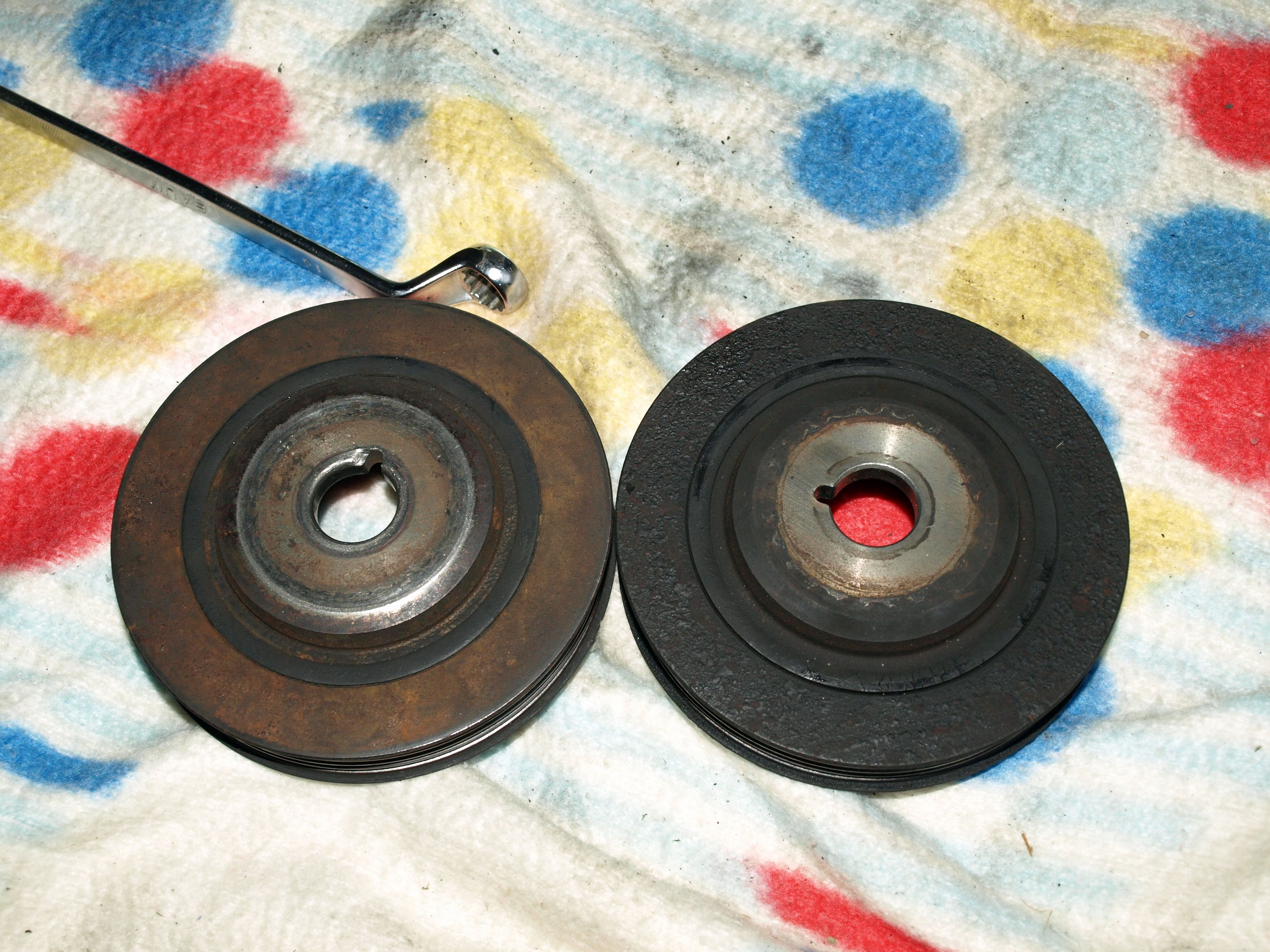

Chtěl jsem najít jak vypadá rozvodové kolečko uvnitř, když jsem ho fotil vyžvejkaný, ale nenašel jsem. Tak aspoň fotka rozdílu ožužlaných řemenic.

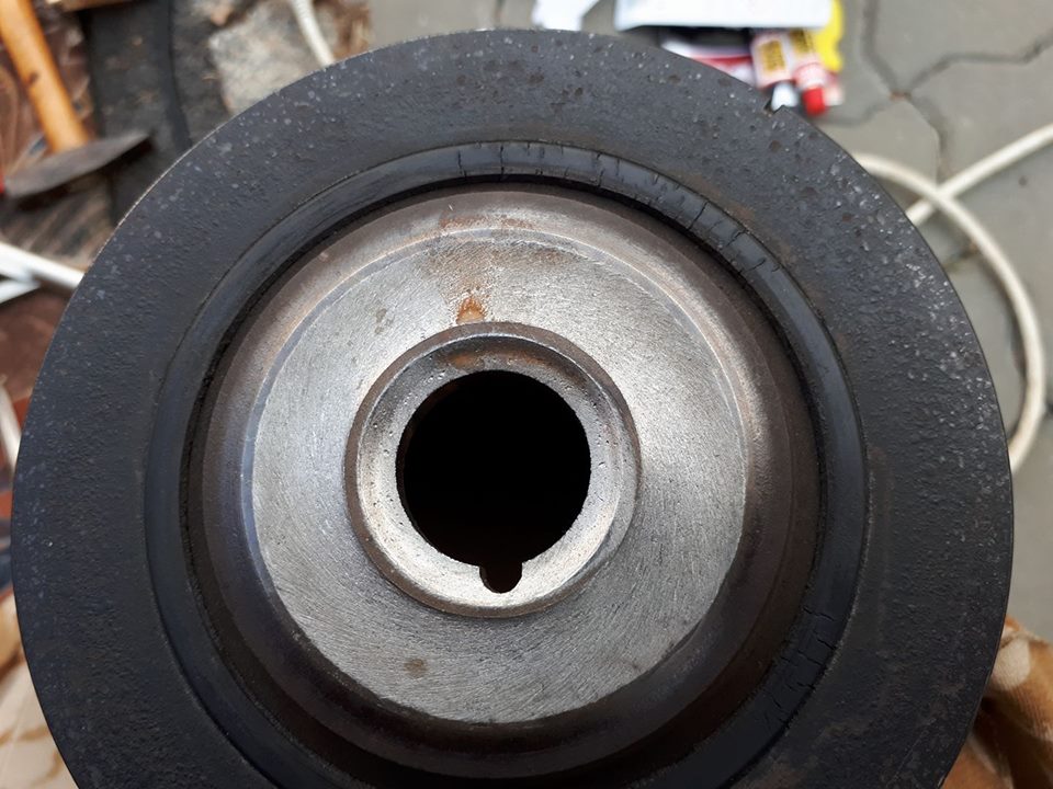

Aktualne resim ze nechapu JAK se ma vycentrovat ta remenice ... ona je obrousena vcelkue nepatrne a docasne by to melo fungovat ... ale nejsem z teho moc moudrej.

Moje remenice... na tom jednim miste je to trochu obrousene... takze urcite radsi vymenit, ale tech 250 km by to zvladnout snad mohlo ... ale nechapu o co se to ma vycentrovat. Kdyz ta zvednuta plocha na remenici doseda na rovnou plosku na kolecku rozvodu...

V jinem threadu jsem psal svoji deziluzi z DS v Brne ohledne jine opravy. Ted jsem diky assistenci kamaradu z UK zjistil ze ta remenice co mi tam pred 3ma lrty v DS dali kdyz se mi to tenkrat povolilo je z Roveru 25/200 coz ma jiny prumer vnitrni diry nez pozdni produkce a tedy moje MG ZR 160. Je tam rozdil nekolik mm, takze to nejde vystredit, jenom baj voko a dotahnout. Dosedacu plochy sou proste mimo. Coz i vysvetluje proc se s tim ted trapim a mozna proc se to povolilo.
