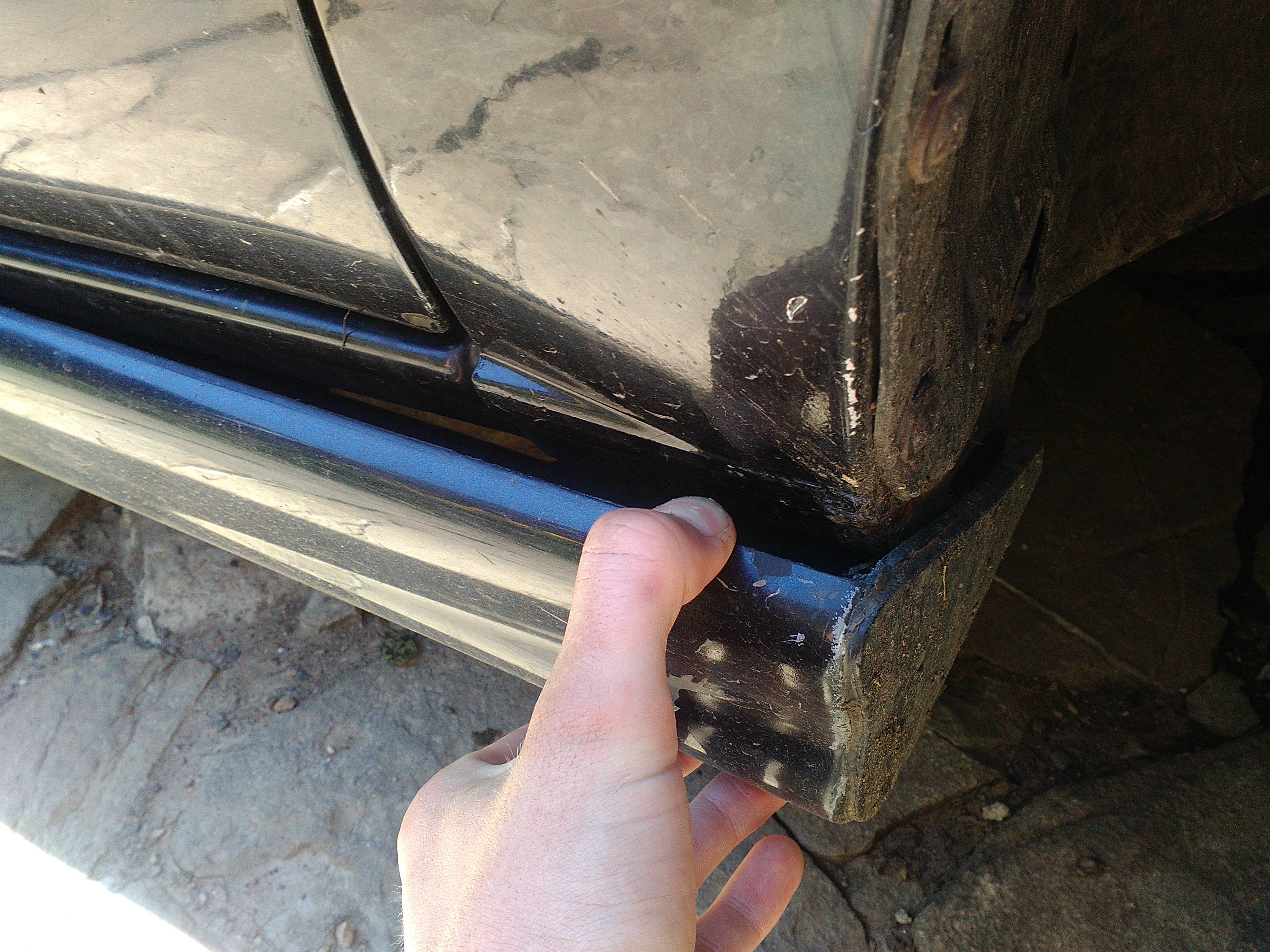

Zdravím, chci se zeptat čím nejlépe přidělat prahy. Už se mi začínají odlepovat viz. foto. Předem díky

Taky mě to čeká.... Koupil jsem v mototechně takovou oboustrannou pěnovou lepící pásku na emblémy apod. Používám to na kde co a drží to fakt kvalitně, takže to uplatním asi i tu. Akorát si na to musím najít víc času, protože předpokládám, že pod plastem mě bude čekat nějaká hrůza...
Re: Lepení prahů
Příspěvek od stilg » pon čer 19, 2017 13:56
Na tom ZR co jsem rozebiral byly prahy (hadam origo) prilepene nejakym sedym tmele/lepidlem. Hadam nejakym polyurethan.
Jako moznost lepeni bud nejaka oboustrana potvora. Ja bych doporucil neco jako 3M VHB nebo dobrou dela ceys, takova cira s bilou mrizkou na zpevneni. Myslim je to tatok:
https://www.eva.cz/zbozi/55200/paska-ce ... oCqxfw_wcB
A nebo jistejsi (ale hur odlepitelna) varianta je prave nejake polyurethanove lepidlo (tuba/ kartus). Znamy a overeny je treba Sikaflex delaji ruzne barvy, i cernou.
A nebo na prahy / spoilery je popularni nejaky MS Polymer. Ten lepi defakto secko na secko.
Zase ceys dela dobry MS polymer (Total Tech. maji to v Hornbachu, bauhausu apod).
Z kartuse natlacis a prah prilepis izolepou / paskou na par hodin / dni a bude to drzet fest.

Moc díky za rady :) No taky uvidím co mě bude čekat jak sundám ty prahy..kdyžtak pobrusit, nastříkat přilepit prahy a bude to top

Tak snad to nebude zadna hruza, jinak samozrjeme obroucit, odresit, striknout nejakym dobrym antikoroznim zakladem... a klidne bych to pak pod tim prahem zastrikl konzervacnim voskem a prah prilepil na sikaflex.
