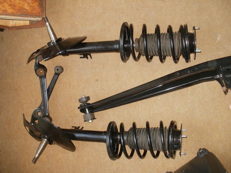

tož dvě fotky pro radost
na jedné sestavené přední tlumiče s pérama a štítama na kotouče

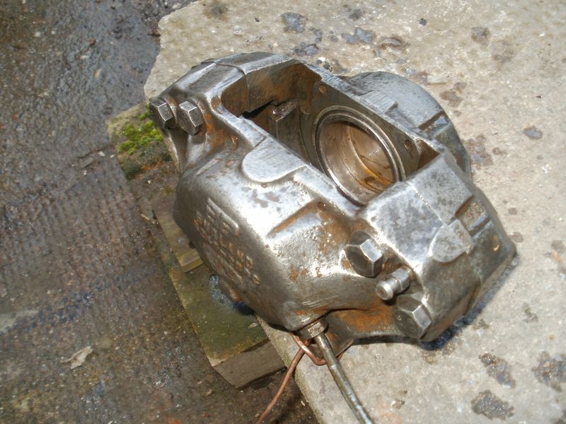

a na druhé fotka z postupu odrezování třmene, trvá to jak něco, od sody ve vodě jsem přestoupil na krtka ve vodě :) ještě párkrát a je to hotové :) teda jen jeden třmen

Ten podvozek to je radost pohledět :)
Ja jsem teď odrezil jenom ve slaný vodě
Příspěvek od Trunda » čtv srp 28, 2014 21:21
No já nakonec míchal sodu a sůl, ale bylo to pak dost černé... a možná pomohlo to, že jsem to občas střídal s lázní v octu... ale na správný postup si asi každý musí přijít sám. Nicméně cokoli by nemělo trvat déle jak 24 hodin celkem, jinak je něco špatně ;-)

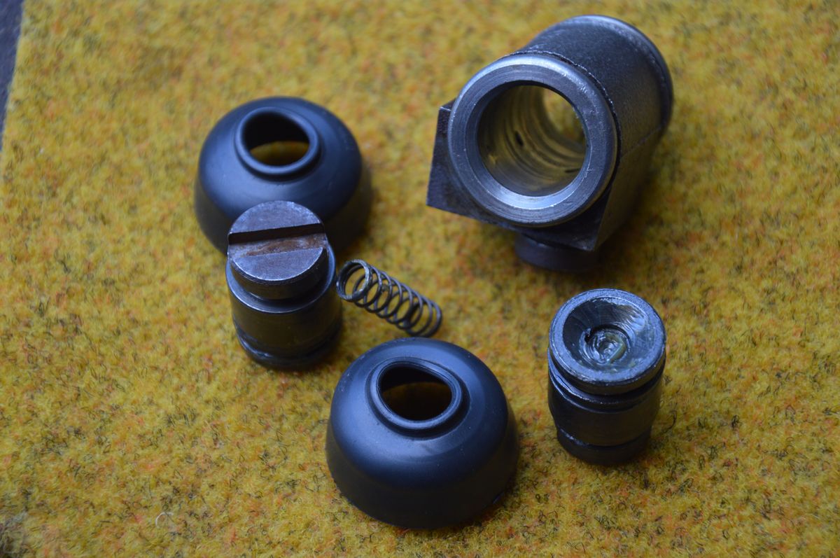

Koukám, že SD má zajímavý systém půleného třmenu - pořádná masa železa :shock:

.... no, protože on má na rozdíl od nás dvoupístkový třmeny :-D

hm tak je asi něco špatně a nebo oproti vám čučkařům to je fakt kus železa :) s tím krtkem to krásně bublá. ale asi už se na to příště vykašlu a ukončím to. Blbé je to že to nedělám u sebe na bytu, ale u rodičů, tak to dávám po třech hodinách.

Ten "krtek" se skládá z hydroxidu sodného :?:
Příspěvky: 1453
Příspěvek od Jenda » pát srp 29, 2014 8:24
pokud se nemejlím tak ano a jde to s ním krásně
Příspěvek od Trunda » pát srp 29, 2014 8:45
Kolega chemik říká, že by s hydroxidem neměl být problém ;-)
