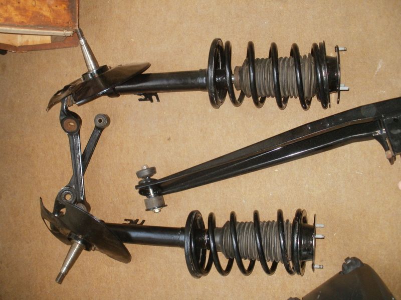

tož dvě fotky pro radost
na jedné sestavené přední tlumiče s pérama a štítama na kotouče

Ten podvozek to je radost pohledět

Jinak moc pěkné
Jinak moc pěkné

Jinak Jenda plní přesně to co má v podpisu - dlouholetý repas
ale moc hezký
