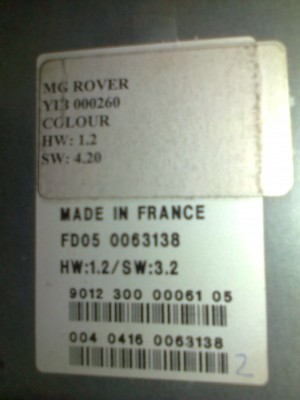

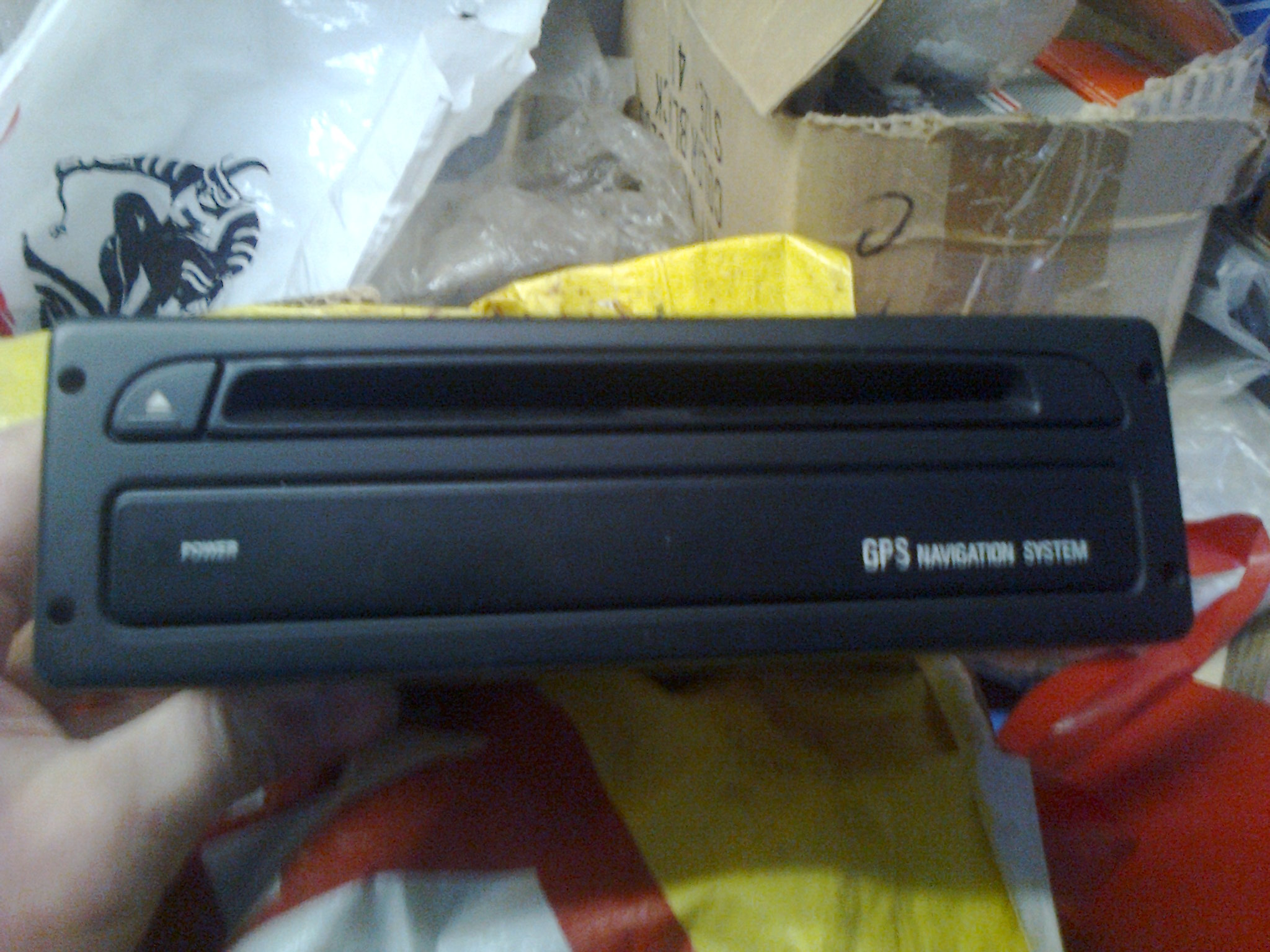

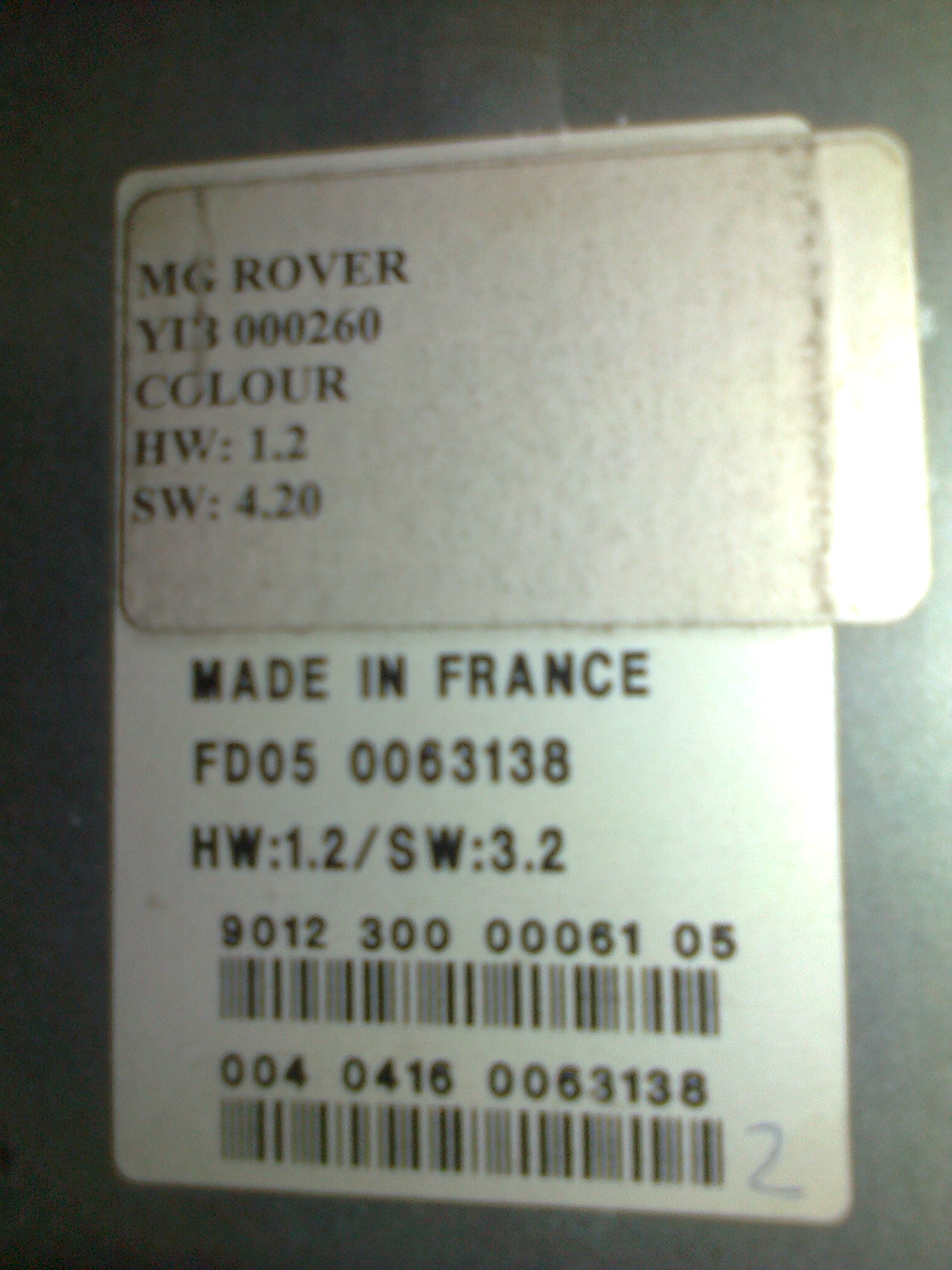

Prosím kdo má funkční navigaci v rádiu s navigační mechanikou Alpine MK3 v kufru ať se mi ozve - nedaří se mi to rozchodit. Díky *

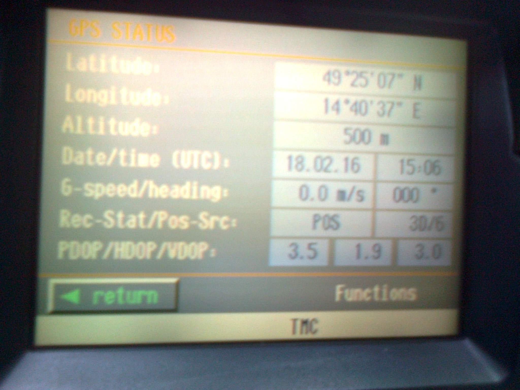

Při jízdě se natáčí kurzor ale nepopojíždí mapa na monitoru - jako kdyby se auto nikam nepohybovalo. Zadat výchozí bod a cíl cesty jde bez problému, při testu to vidí satelity, načte to souřadnice, nadmořskou výšku, čas atd. v pohodě.

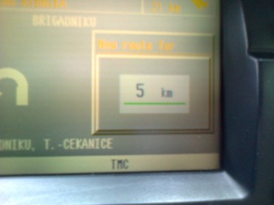

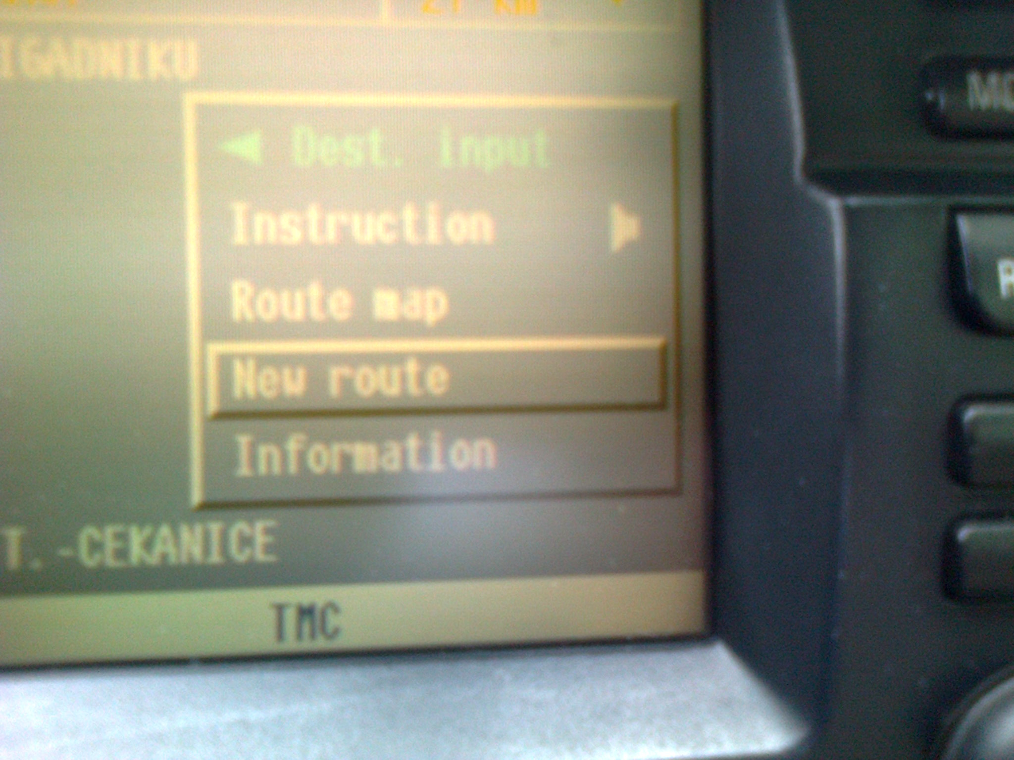

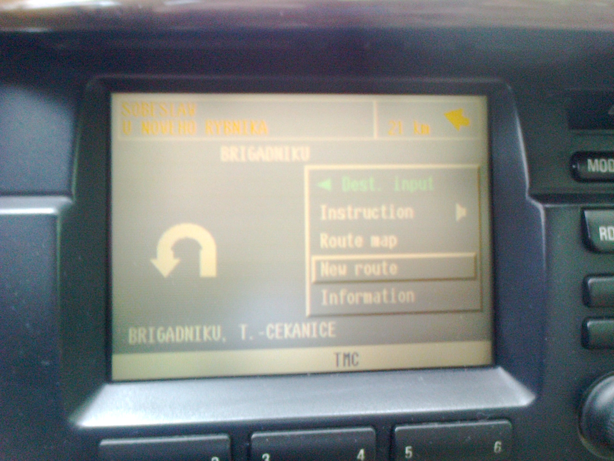

A k čemu slouží v menu položka " new route for 1 - 10 km " ??

KajaMesaja píše:A k čemu slouží v menu položka " new route for 1 - 10 km " ??
Upřímně řečeno jsem takovou položku v menu navigace zatím neviděl. Můžeš upřesnit, kde se nachází? Podle názvu bych ale tipoval, že to vyhledá alternativní trasu na nejbližších 10 km, nebo tak něco.

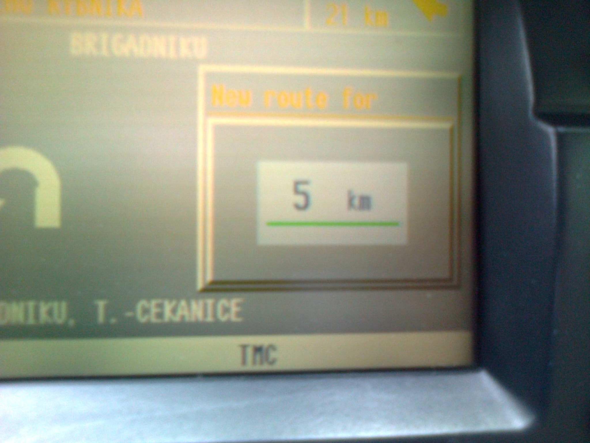

Příspěvek od KajaMesaja » čtv úno 18, 2016 14:50
Ta vzdálenost 1 až 10 km se dá navolit a je to tady - viz příloha :wink:
Omlouvám se za kvalitu - je šero a s bleskem je to ještě horší ...

Příspěvek od Trunda » čtv úno 18, 2016 15:20
Jo to je volba alternativní objížďky....

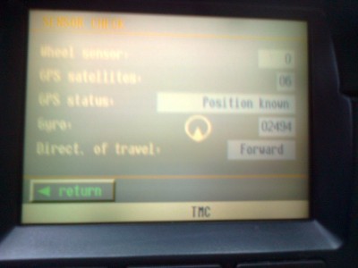

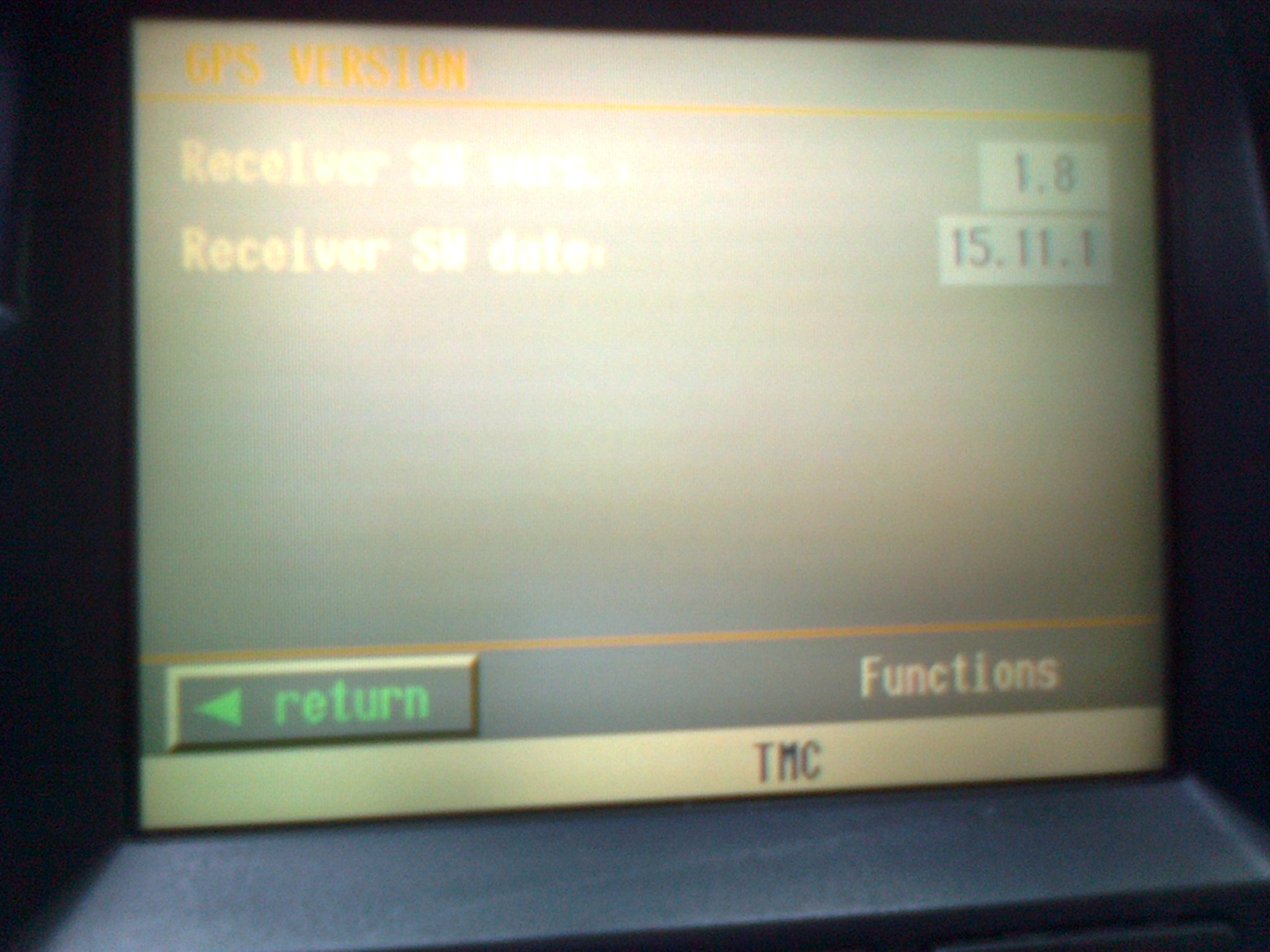

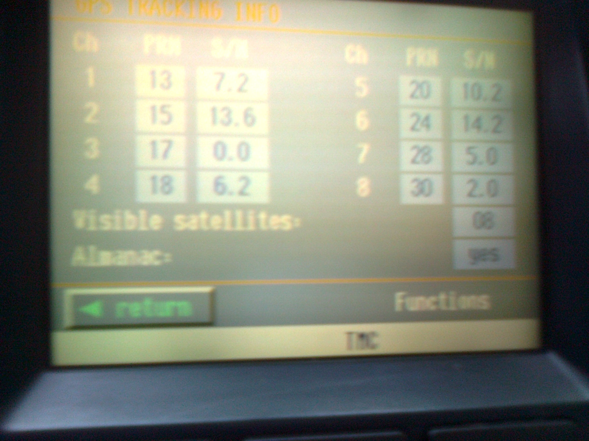

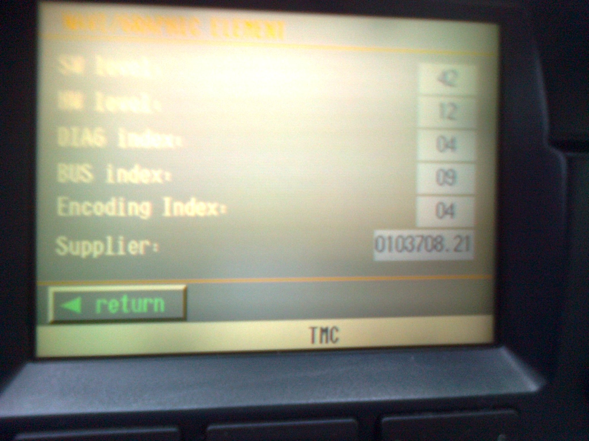

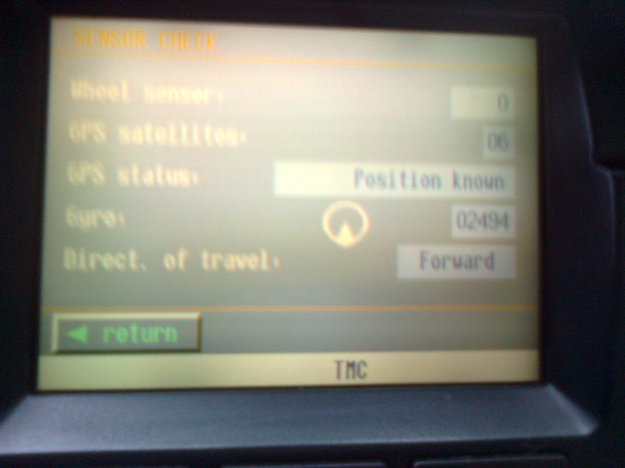

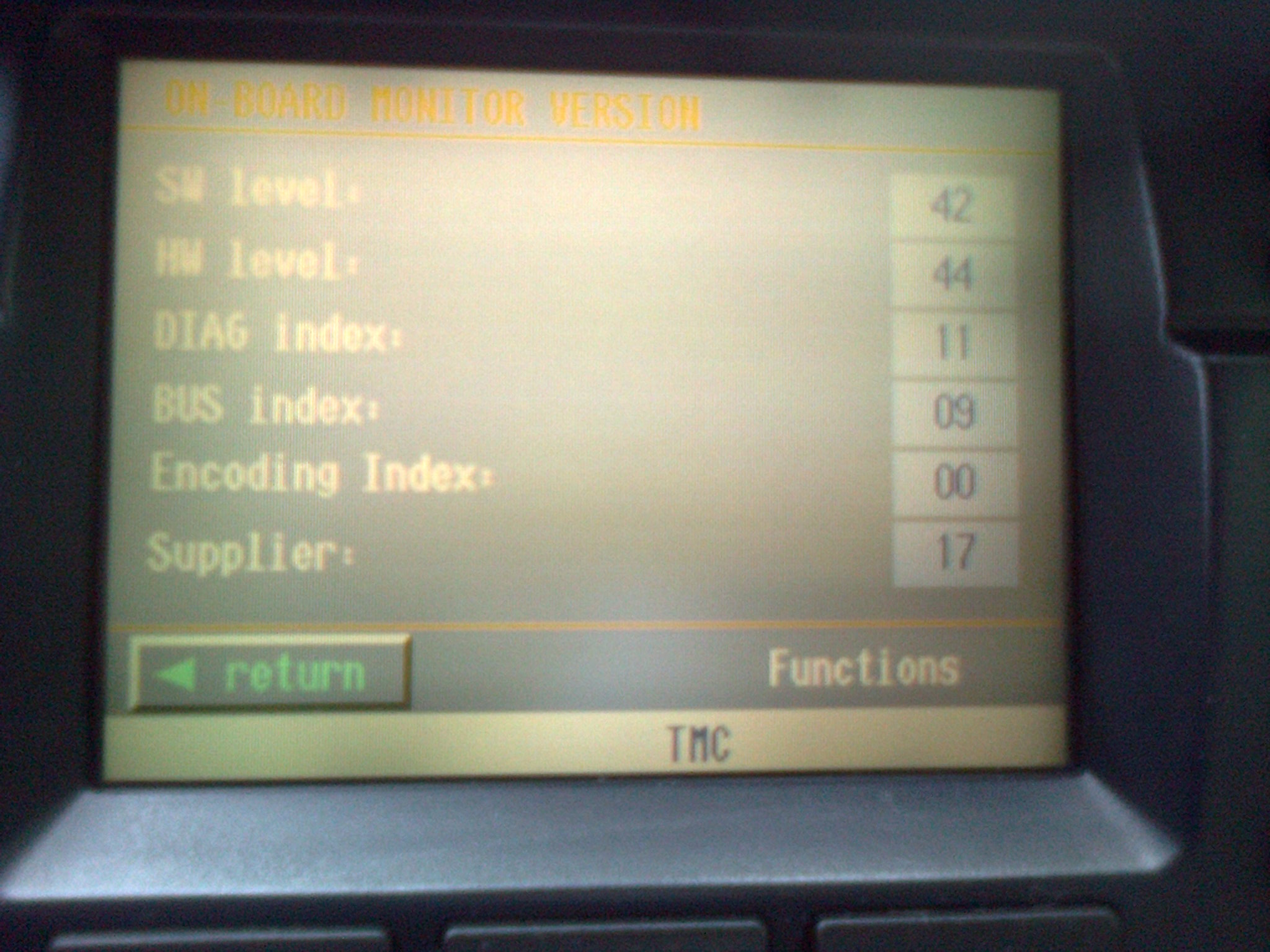

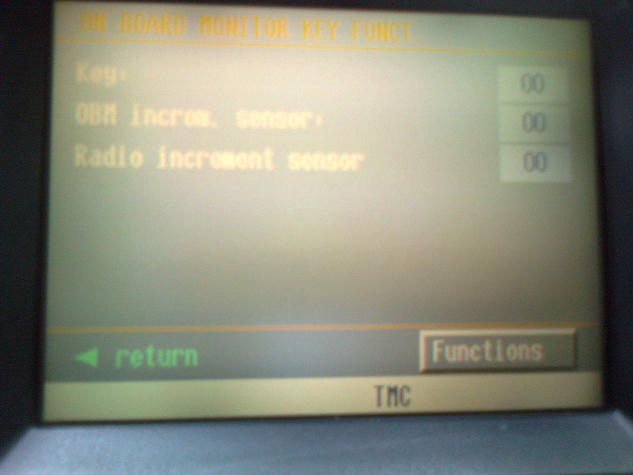

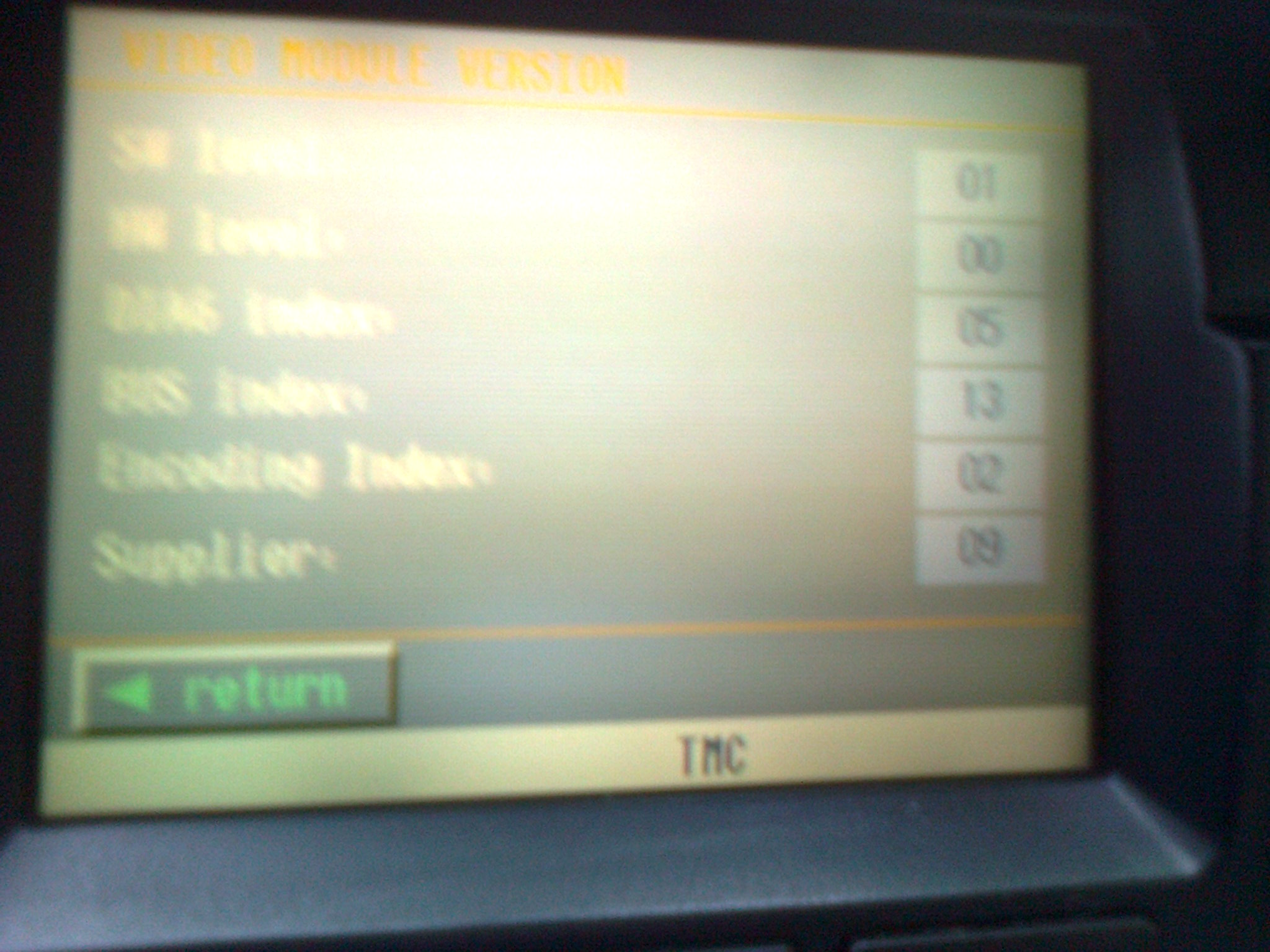

No zadaný cíl máš korektně, když ti to ukazuje navigaci. A v servisním menu opravdu nejsou žádné chyby? Zkus ho projít a nafotit to....

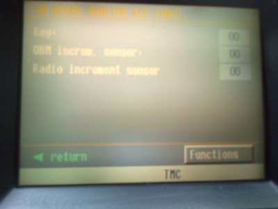

Příspěvek od KajaMesaja » čtv úno 18, 2016 16:37
Kvalita mizerná, ale snad něco vyčteš. Dík.
KajaMesaja
Příspěvky: 47
Registrován: ned bře 29, 2015 21:20
Bydliště: Tábor - Jižní Čechy
Re: Navigace
Příspěvek od KajaMesaja » čtv úno 18, 2016 16:40
pokračování

Příspěvek od Trunda » čtv úno 18, 2016 16:51
No a když jedeš, tak rychlost a gyroskop reaguje? Jinak je všechno ok... Tak pak už mě napadá jen problém s mapou.... jakou máš? Z jakého roku, zdroje...

Příspěvek od KajaMesaja » čtv úno 18, 2016 17:02
Gyroskop reaguje určitě, rychlost si nejsem jistý jestli jsem za jízdy kontroloval, ale směr vpřed x vzad určitě reaguje.
