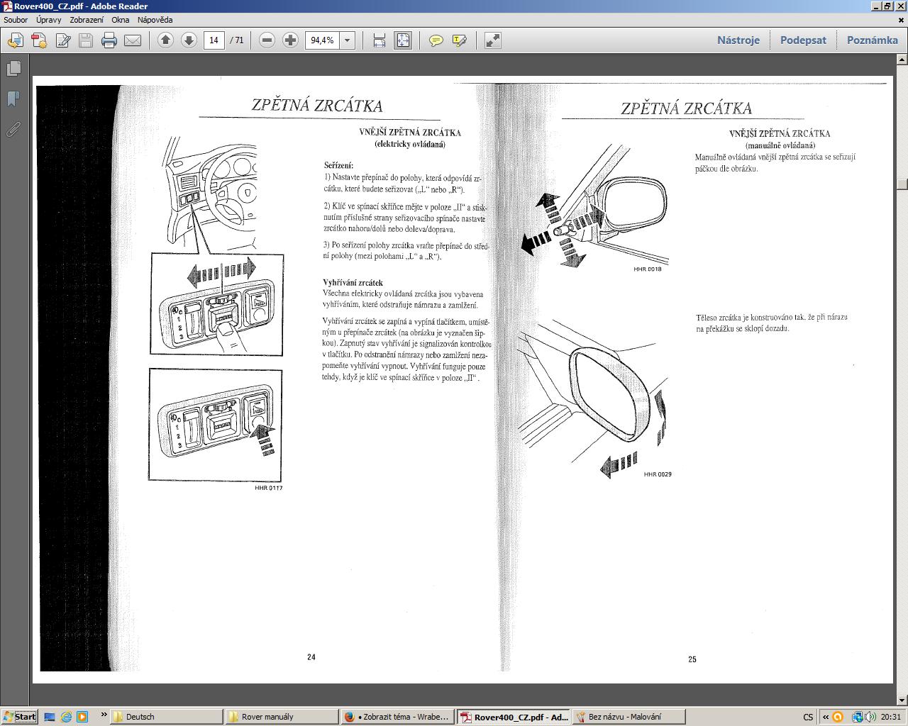

Jinak origotlačítko pro výhřev zrcátek používaný u 400 máš v příloze, ale je to zase další žárovka navíc :lol:
Výhoda napojení na výhřev zadního okna je v automatickém vypnutí po cca 15 minutách, což většinou stačí :wink:
