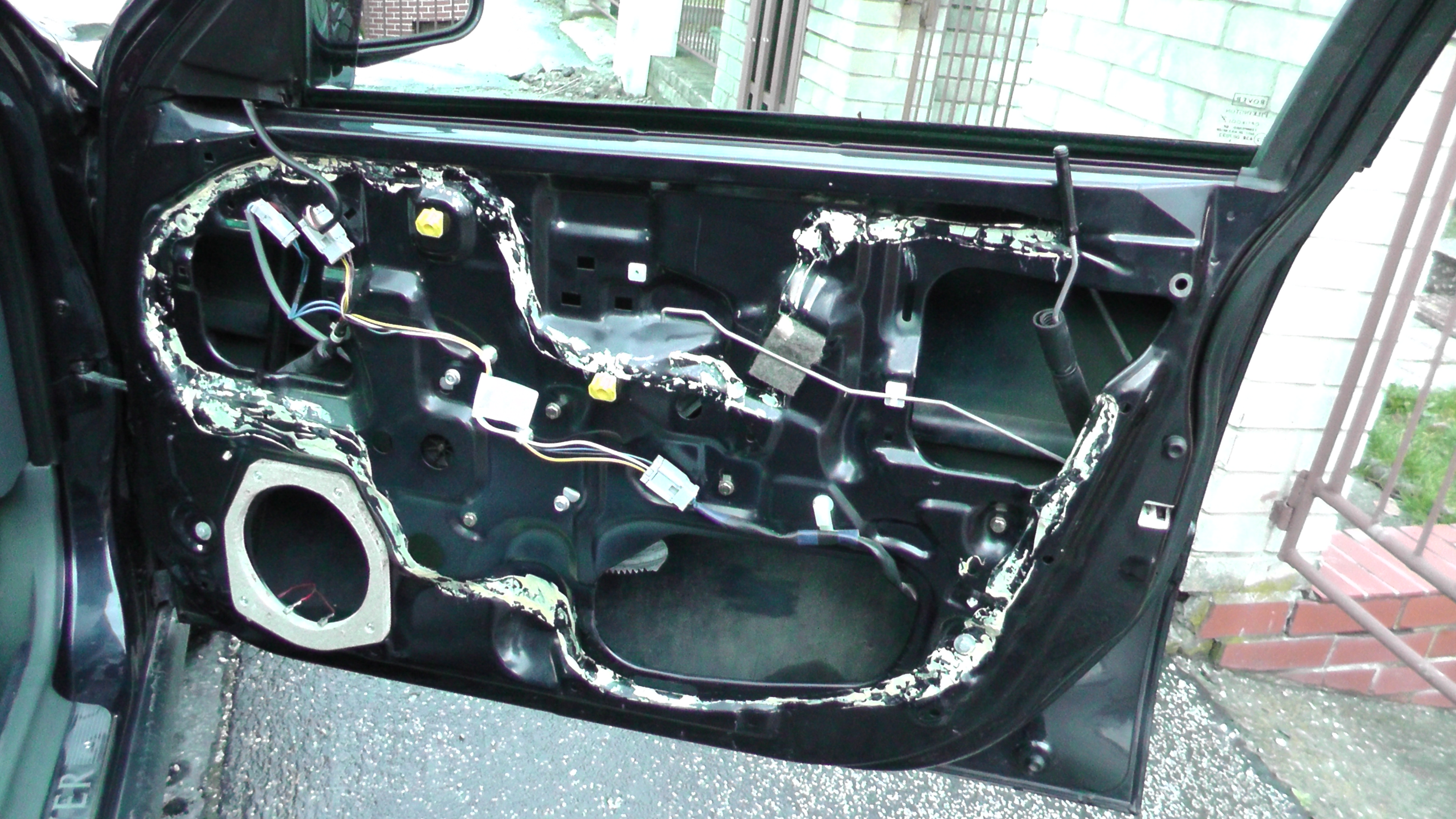

ano jsou to 165mm repra, sehnal jsem pul roku jeté za 1200,-
jinak je potřeba dát tam MDF podložku (myslím že klidně může být i dřevotříska, je to v podstatě jen podložka aby tam to repro vlezlo), tu jsem objednal právě na ahifi.cz ale neměli na rover 400/45 tak jsem vzal na hondu tady tyhle http://www.ahifi.cz/mdf-podlozky-pro-ho ... vic-0.html riskl jsem je podle tvaru, a pasují super :) Výšky jsem umístil na místo původních, ty jsem uplně vyhodil, protože do nich by to nevlezlo. Můžu ti sem hodit foto jak to vypadá
Jinak zesilovač potřeba není, píšou to práve i na ahifi.cz :)
Originál repra mi při vyšší hlasitosti chrčely tak šli. Zadek jsem zatím neřešil a nejspíš ani nebudu, stačí mi předek. Spíš možná to vytlumení dveří by stálo za úvahu. Jinak jsem spokojený :)

Treba vytlmit aj predny plech, alebo stacia iba diery ? Dakujem

Příspěvek od Kamart » stř bře 19, 2014 16:08
co, vím, tak ideální je komplet dveře, ale to leze do peněz :-D
