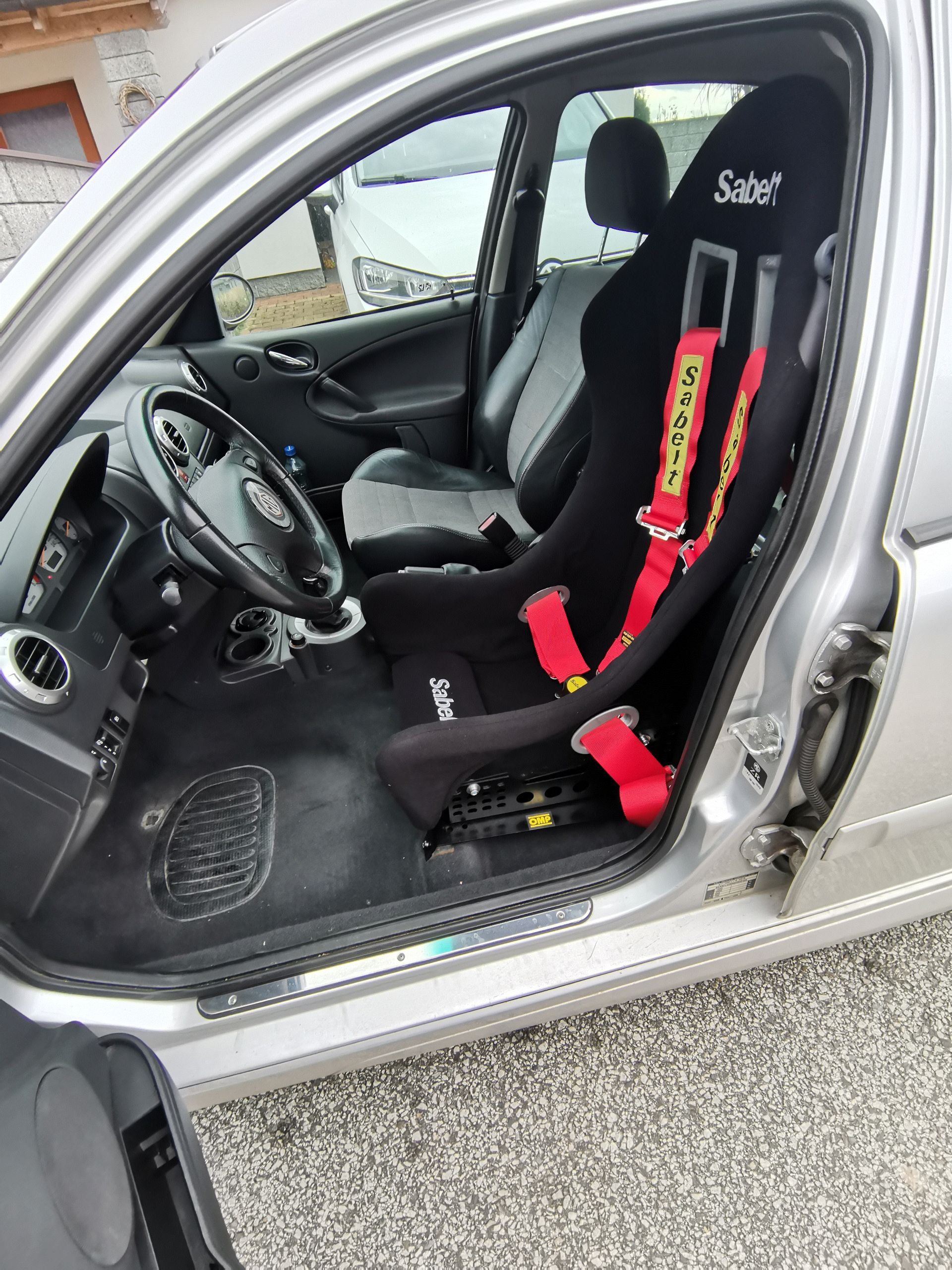

A v průběhu minulýho roku jsem se postupně pustil do úprav. Začal jsem semi-slicky Nankang NS2-R v rozměru 205/40/R17. Dále jsem zainvestoval do závodní sedačky a 4-bodových pásů. Tím pádem došlo na vykuchání zadní části auta, aby šly upevnit pásy a zároveň jsem i auto odlehčil. Neskutečně se zlepšilo vnímání auta a nevěřil jsem, že hlavně sedačka udělá takovej rozdíl. Vzhledem k celkem jalovým brzdám a nečitelnému projevu jsem dopředu pořídil žluté EBC desky, které se zakusují podstatně lépe. Do motoru jsem kromě sportovní vložky filtru nesahal a asi to ani nemám v plánu, výkonu má auto tak akorát a na okruhu je to hlavně o ovladatelnosti a co nejlepším gripu + čistý stopě, čemuž koně nepomůžou. Možná, že bych třeba nechal přemapovat ECU, ale zatím v tom nevidím úplně smysl. Není problém s tím stíhat podstatně silnější auta, pokud člověk jede správně (čistě), což mě samozřejmě náramně baví. Třeba Clio RS nebo Subaru BRZ/Toyota GT86 mi na rovince nijak dramaticky neujíždějí (obojí 2.0 atmosféry s cca 200 koňmi).

Shrnul bych to tak, že auto je úžasný v poměru cena/výkon/zábava. Ideální auto na vyblbnutí po práci, které je radost řídit. Sehnat zábavný auto do 100 tisíc je aktuálně fakt problém. Já měl akorát celkem problém s ergonomií posedu, jelikož měřím 190 cm a v sériové sedačce se mi od začátku nesedělo dobře. Skořepina to vyřešila :-) Zrovna ideální není ani volant, na mě je to zbytečně velký "kolo" s tenkým věncem. Ten v F/TF je rozhodně lepší. Je to zároveň moje první zkušenost s VVC motorem, který má krásně čitelný průběh výkonu i krouťáku a v tomhle ohledu nedám na atmosféru dopustit. Reakce na plyn je okamžitá, auto neodpojuje plyn při brzdění levačkou, dá se s tím krásně blbnout a zlepšovat se v řízení na hraně drive: car:: Objel jsem loni Písek, Mýto a Most, letos to vidím podobně. Zatím jsem jel jen volné jízdy, letos bych si asi chtěl zajet i něco na čas. Takže když někde zahlédnete stříbrný ZR s Céčkovou značkou, jsem to téměř určitě já 8)
