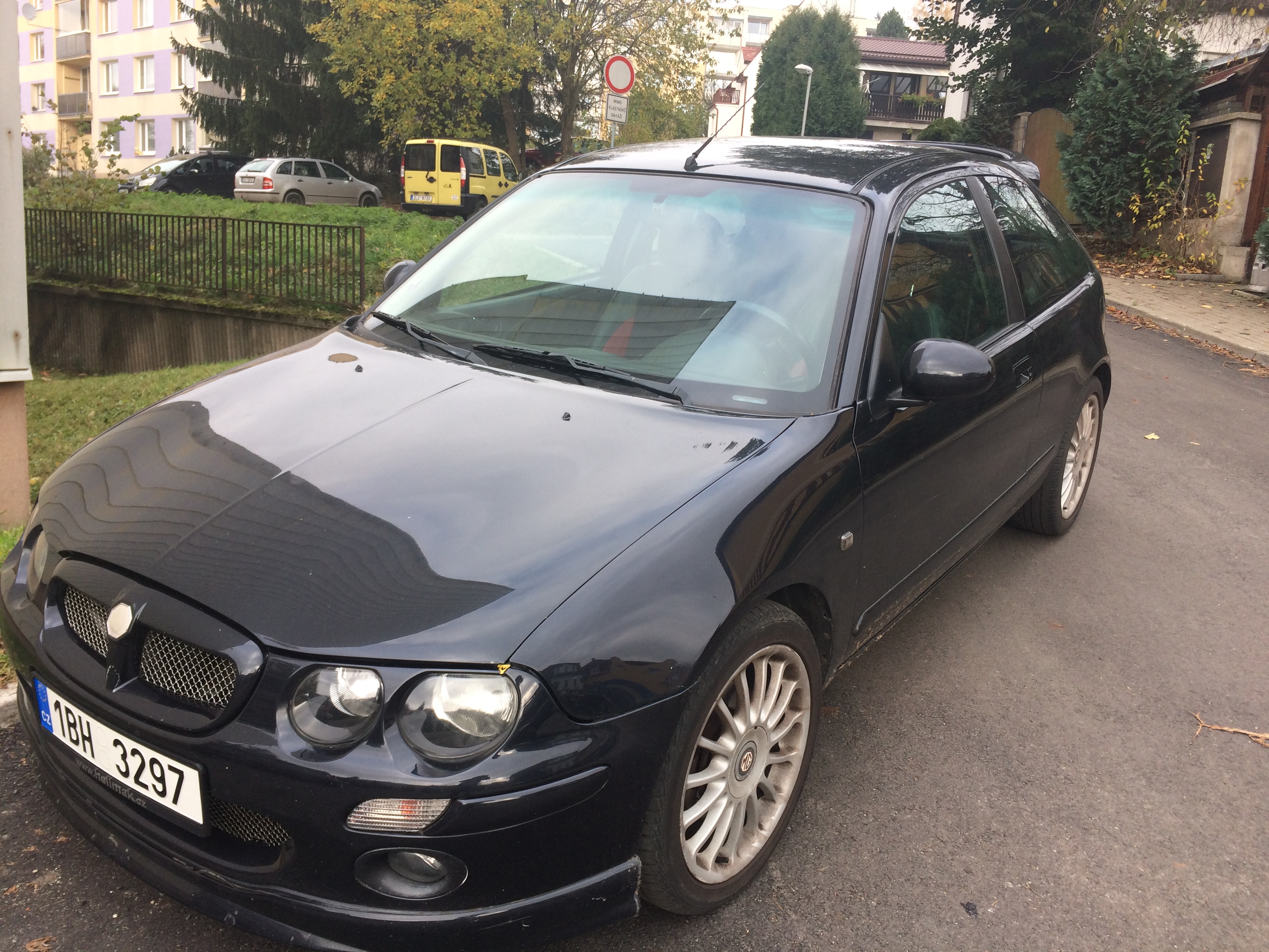

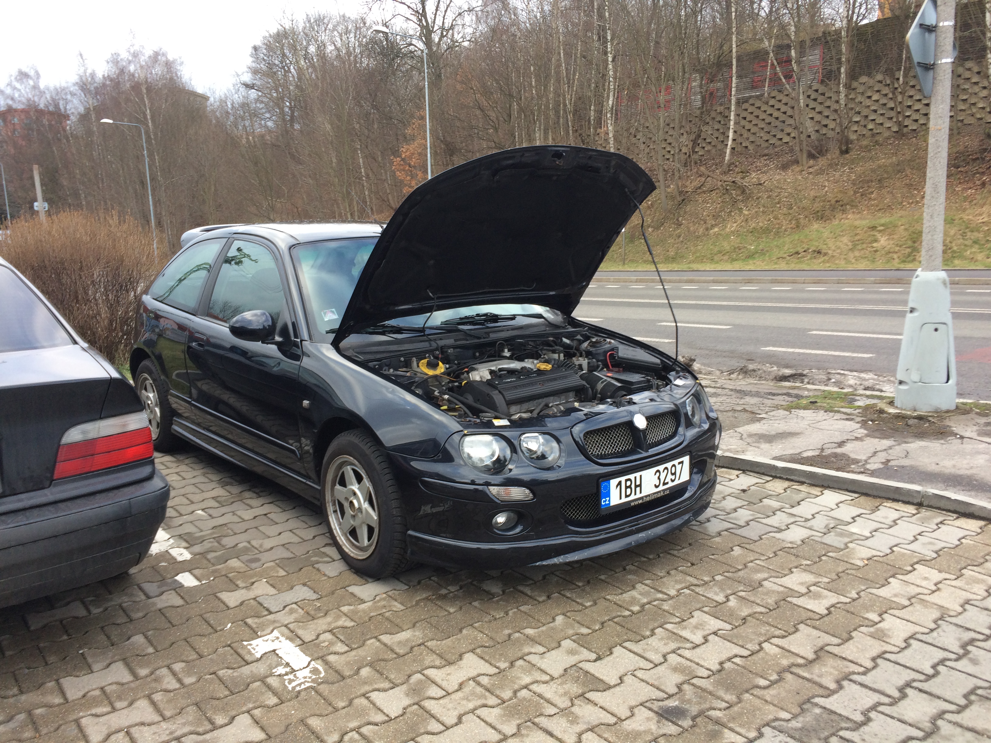

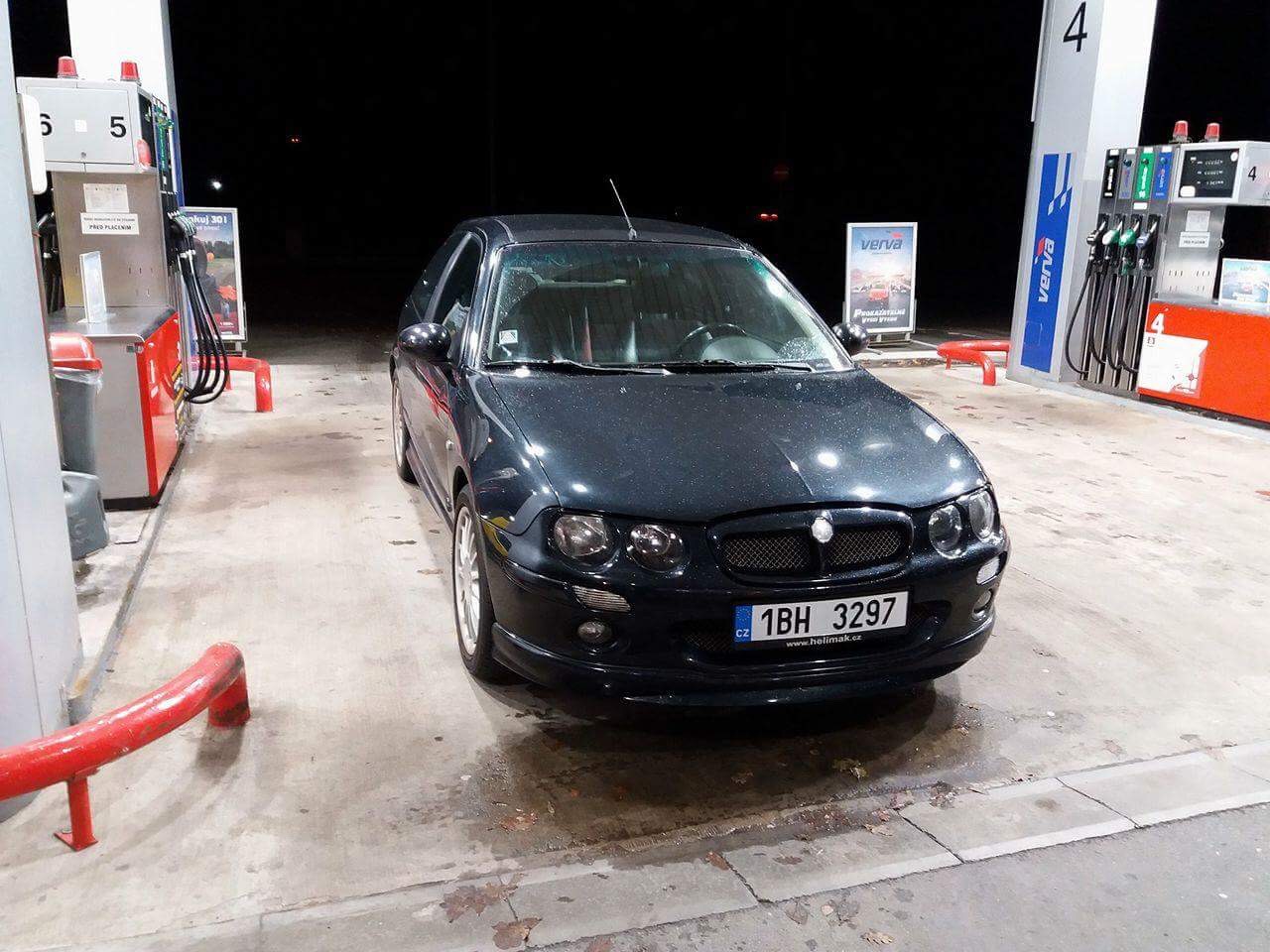

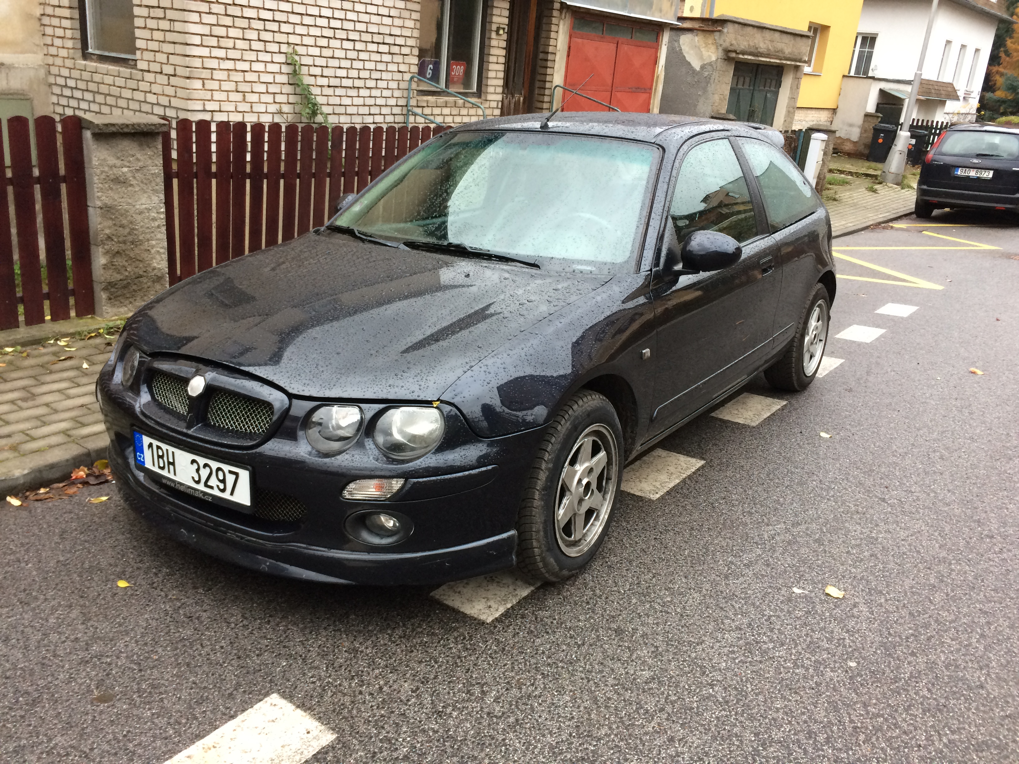

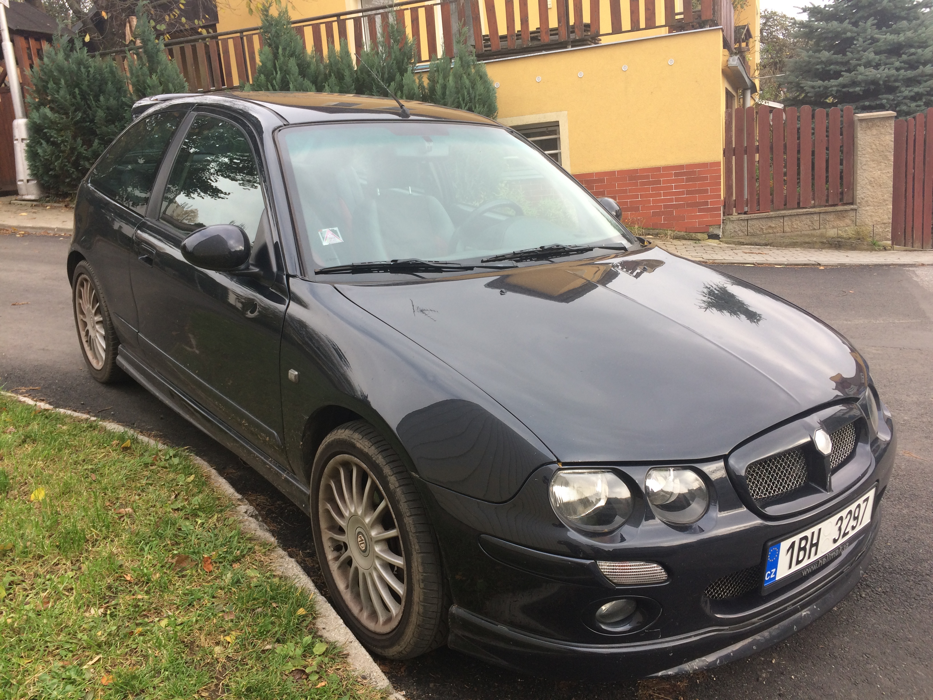

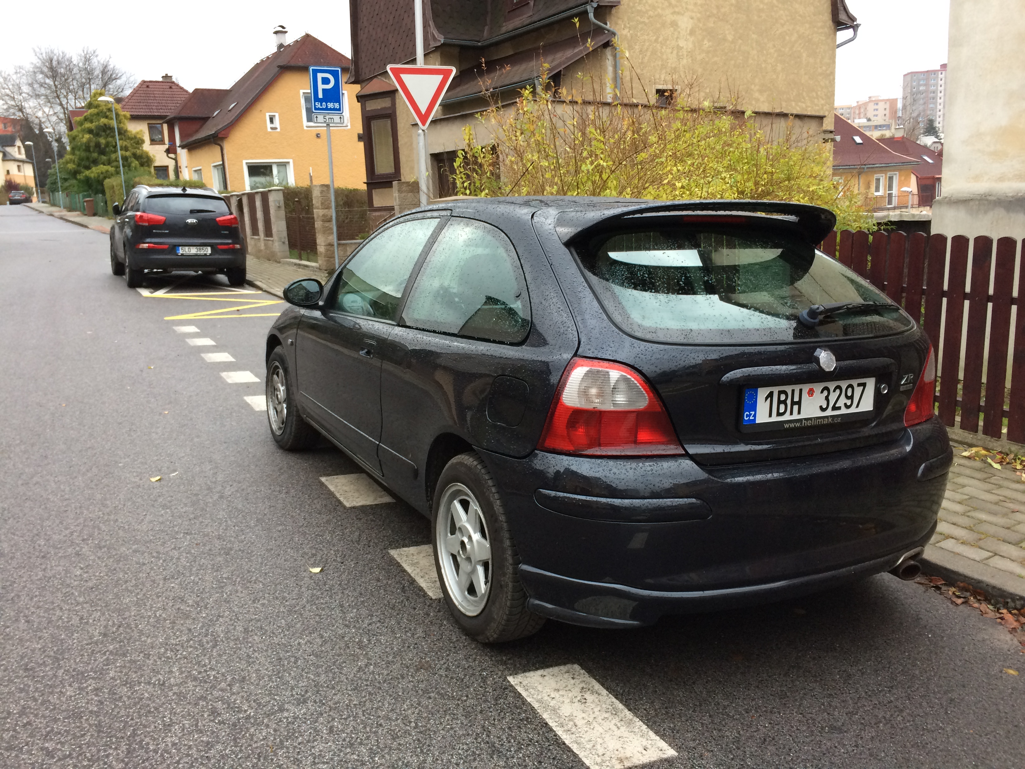

No nějaké foto tu mám, ale je to těsně po koupi a to už je tak půl roku. Novější zatím nemám, ale chybějící práh už tam mám přidělán :)
tak postupně pomalu to dávám do pucu. Přede mnou to mělo totiž nějaké zvíře :(
