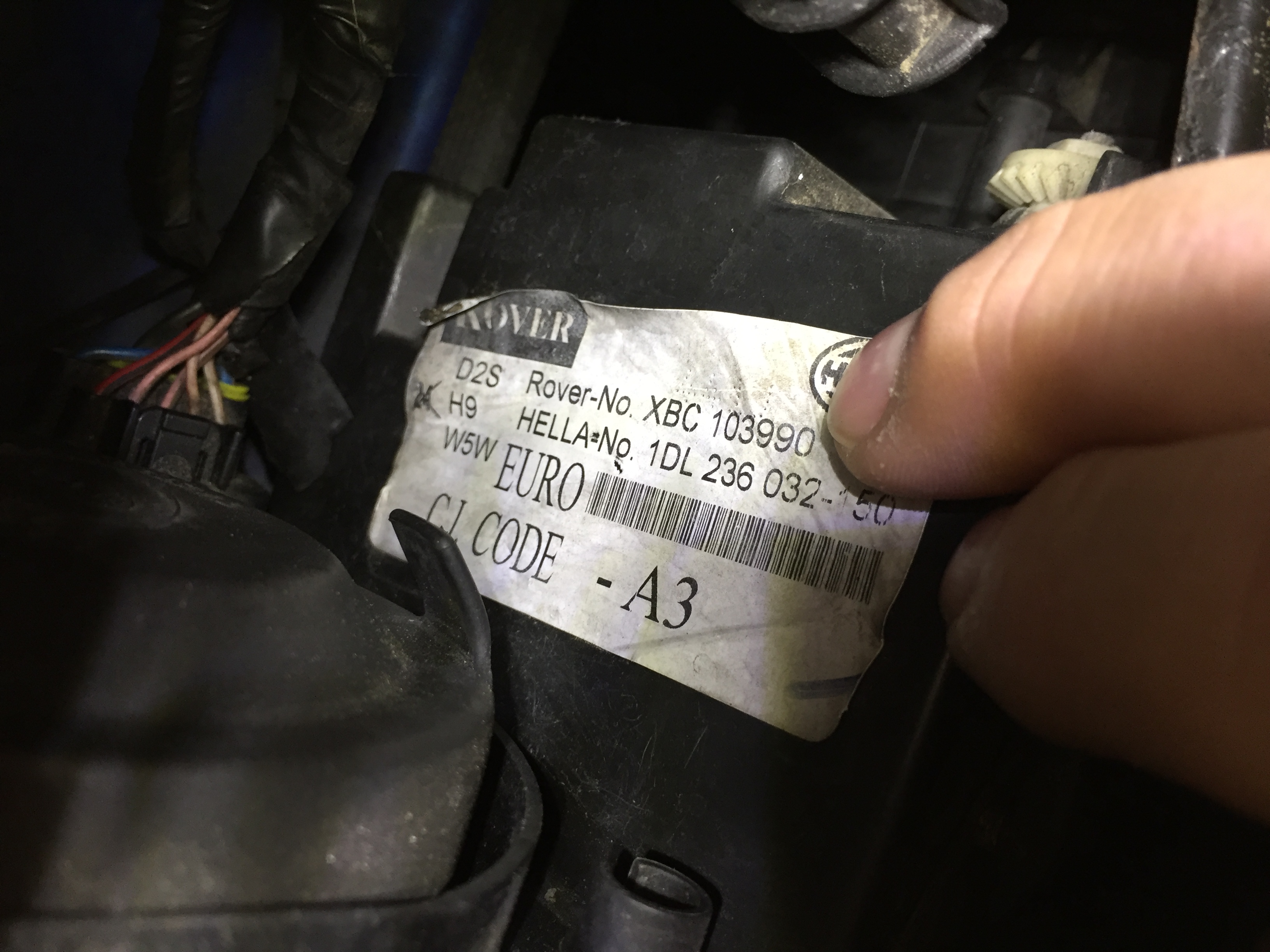

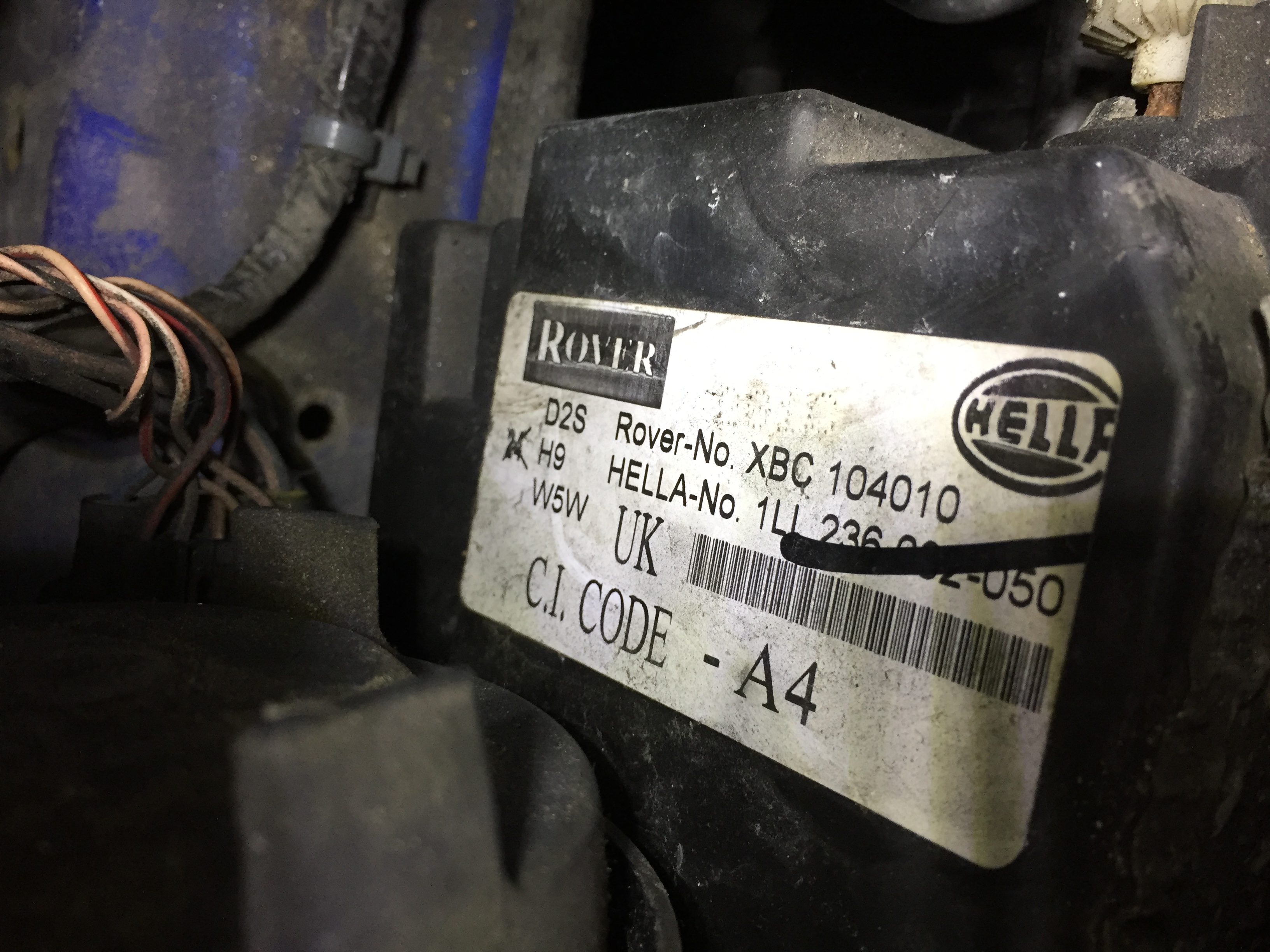

Jinak ještě jak zde se někdo ptal jak se poznají světla pro EU či Anglii, tak na světlech je vylepen (Alespoň tak já to měl), štítek kde je číslo a buďto zkratka EU či England.

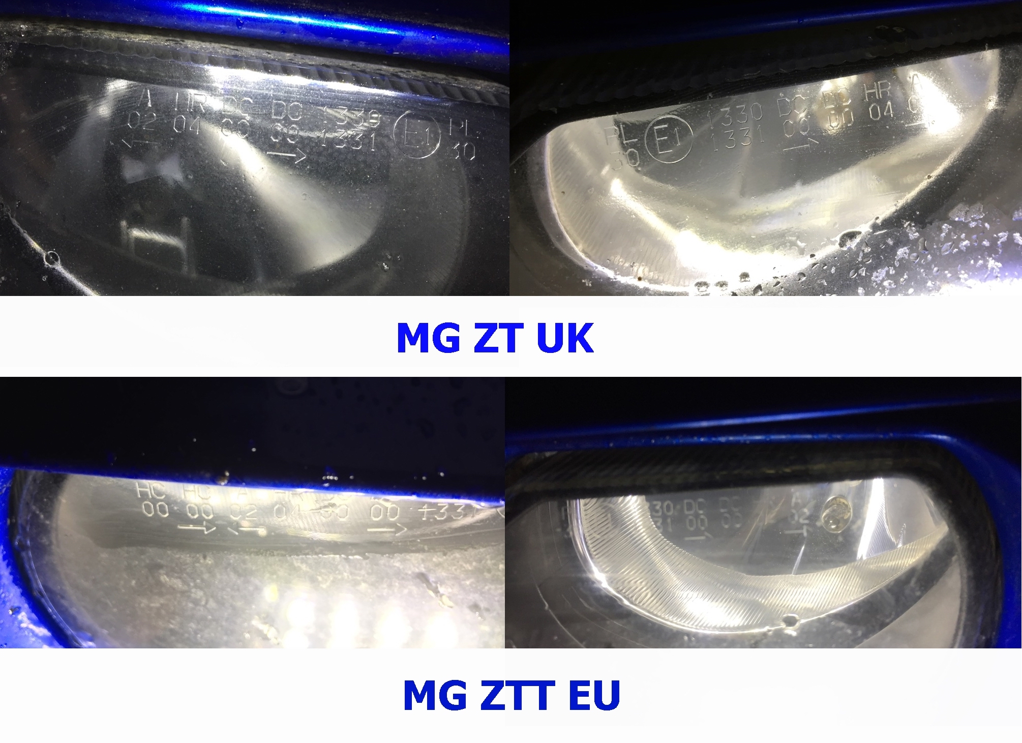

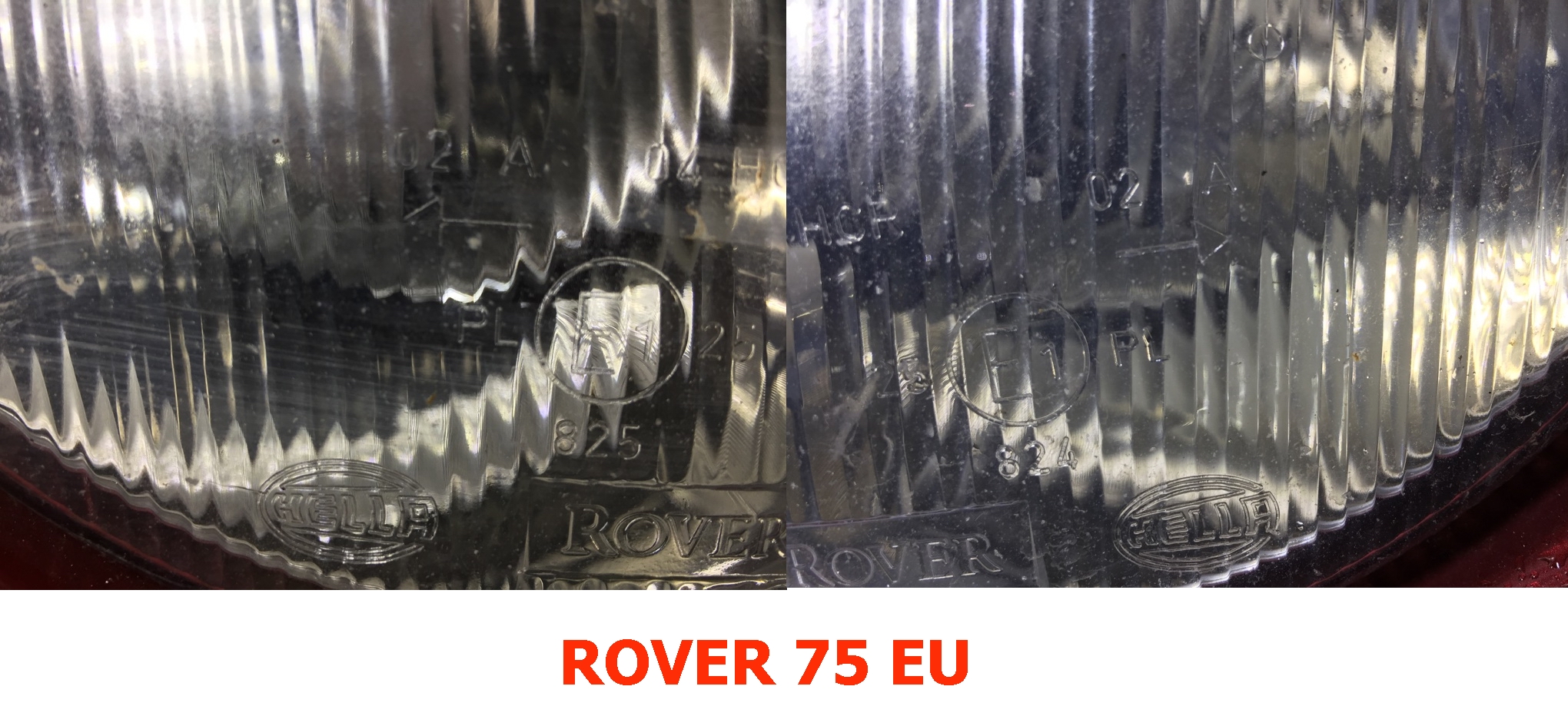

Michal Lom: mohl bys prosím vyfotit homologační značku na tom pro Anglii a pro Evropu?

Tak abych v tom udělal (ne)jasno... složeno do fotky jako při pohledu zepředu na auto.

Tak důležité jsou ty šipky pod značkou DC - což je označení pro výbojkový, nebo HC halogenový potkávací světlomet. Šipka vpravo = levostranný provoz, žádná šipka = pravostranný provoz. Jenže podle této logiky to vypadá, že i na ZTT EU jsou světla určené pro levostranný provoz, ale co se teď dívám na auta v práci, tak třeba před chvílí Scénic II to má stejně. Tak se budu na to muset zeptat odborníků z UVMV, až pojedu v březnu na školení, ať v tom mám jasno :-)
Šipka pod "A", což je označení pro obrysovou svítilnu, ukazuje k obrysu vozidla, takže u pravého světla doleva a naopak.
U R75 je to jasné - žádná šipka pod "HCR" (halogenový potkávací a dálkový světlomet) = pravostranný provoz
