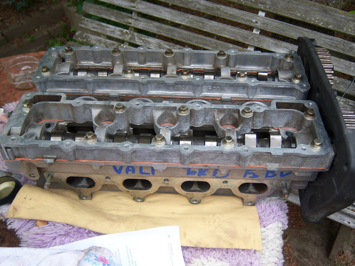

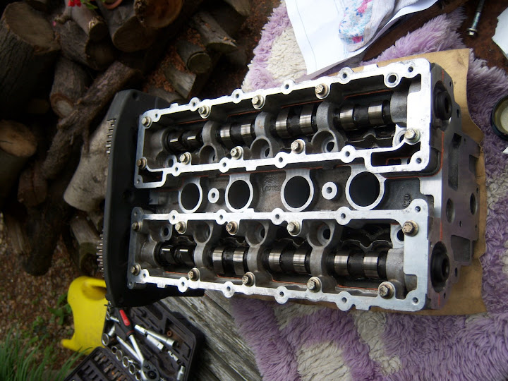

Tet resim tesnost pistu ve valci.se staryma krouzkama to fouka, zkusim novy akdyz to nebude drzet tak asi budu muset trochu honovat:-D:-D
Nevite jak to ma moc tesnit? když mam namontovanou hlavu a du pistem nahoru tak by to nemelo ufukovat prez krouzky ne? :?: Zkusim tam ty novy no.to je jedinej problem uz. Hlava je hotova.

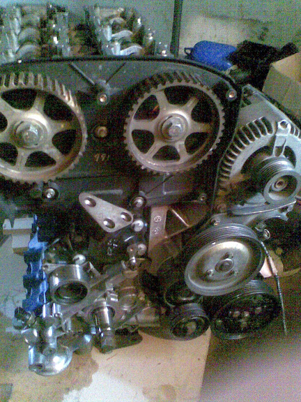

Příspěvek od seba » pát říj 23, 2009 23:30
Chytl na první otočení klíčku. :evil: :evil: :twisted: :twisted:
