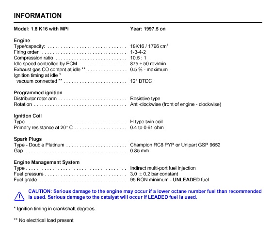

Nikde neni receny, ze to musi byt NGK, ale musi splnovat urcitou specifikaci (coz prave obyc NGK splnuji).... jinak co koukam do RAVE, tak prekvapive tam doporucuji pro 1.4/1.6 a 1.8 jiny typ svicek.... pro 1.8 tam je psano:
Spark Plugs
Type - Double Platinum ........ Champion RC8 PYP or Unipart GSP 9652
Gap ............................... 0.85 mm
.... Hombre tu kdysi psal jaky kod ma ona spravna specifikace...

Pro moji 416 motor 16k4f to je typ BKR6E, ale pro R75 jsem našel, že to je PFR6N-11. Na těchto stránkách
Taky je důležité seřídit odtrh elektrod svíčky spárovými měrkami na předepsaných 1.1 mm. Ale kvůli tomu to určitě nezlobí.
Příspěvky: 18095
Re: Studený start 1,8
Příspěvek od Trunda » úte kvě 15, 2012 12:44
... nechapu proc pisou 1.1mm kdyz v RAVE je 8.5mm???? .... co tak koukam, tak to tam maji dost zmatene a rozhodne ne podle toho, co maji v RAVE....
