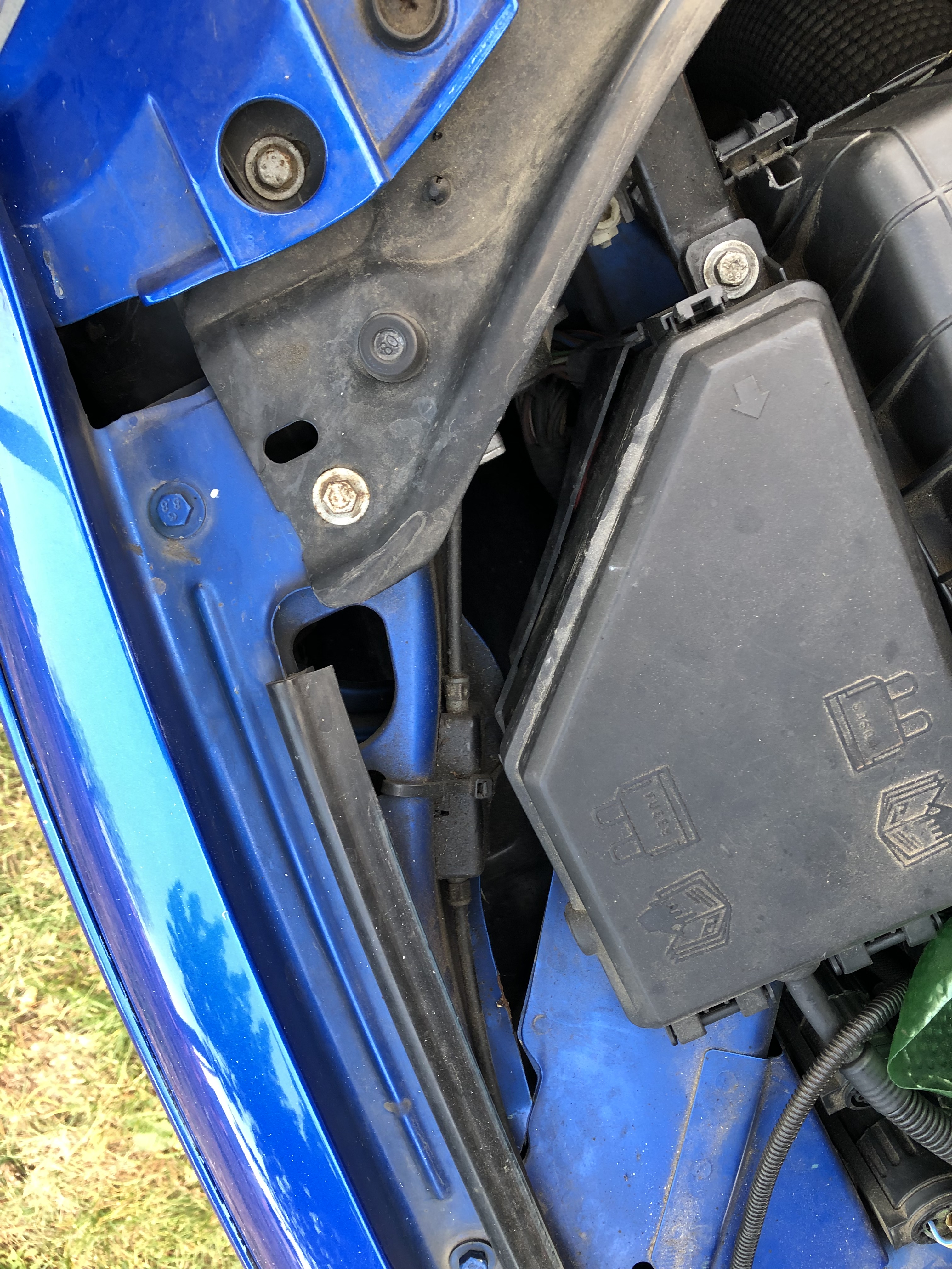

Tohle by jsme měli a teď z jinýho soudku, jak mám otevřít kapotu, když se utrhlo lanko? :roll: Podotýkám, že v levým podběhu jsem se už hrabal a tu škatuli s lankama nenahmatal...

Aby se ti to líp hledalo: možná si budeš muset nadvakrát zlomit ruku.
Pod tou pojistkovkou je už jen plastovej podběh, teda jestli tudy nevede sání... já ho tam nemám
Příspěvek od Pítrs » čtv říj 18, 2018 19:12
Tohle je k ničemu?
viewtopic.php?f=43&t=8200
Příspěvek od djmicho » čtv říj 18, 2018 23:11
díky za foto a návod, nějak jsem ho přehlídl list: no doufám, že se mi to nějak povede vyhaknout protože tu plastovou pixlu mám pořádně přikurtovanou stahovacíma páskama...
