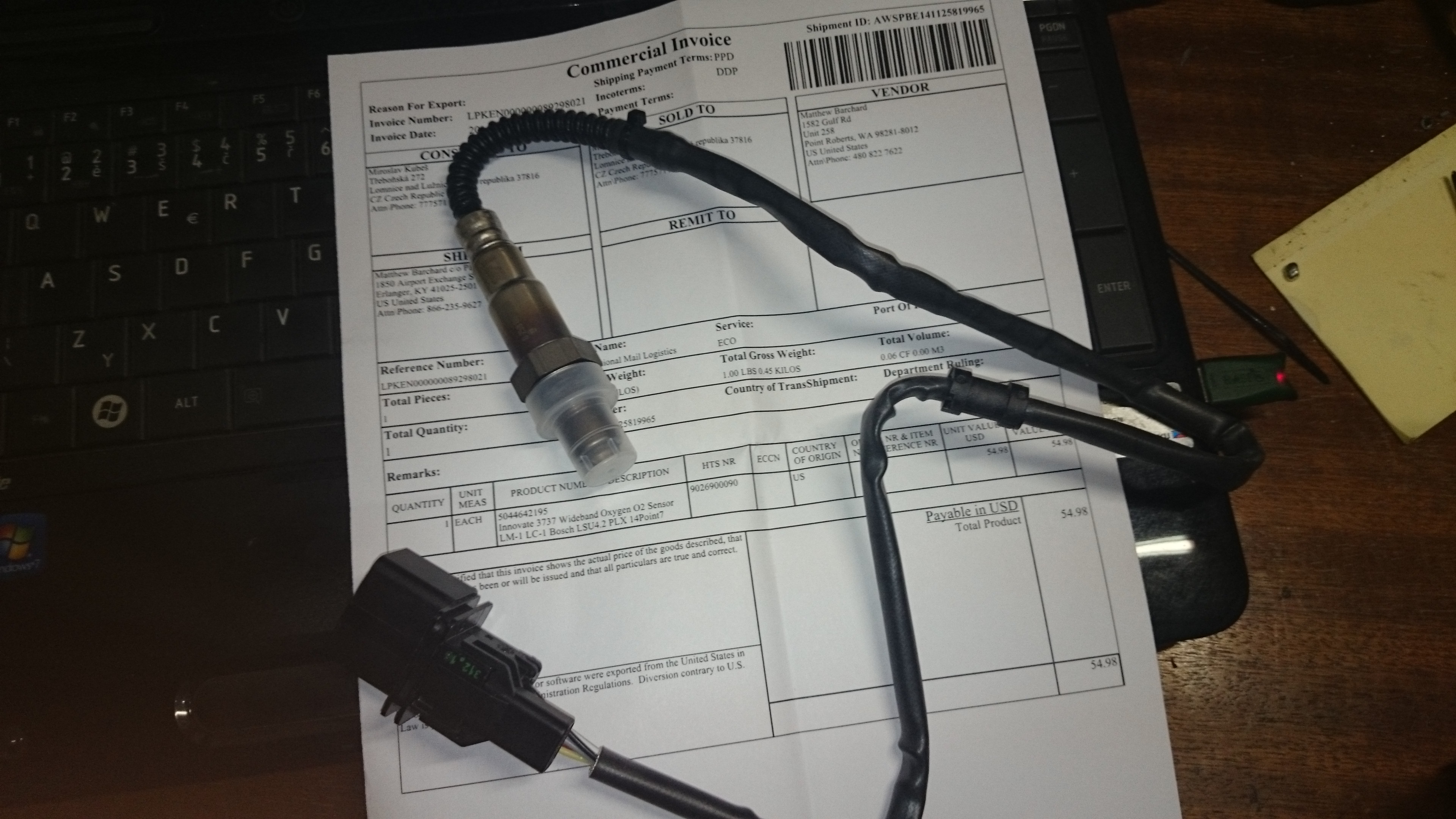

Příspěvek od MíraMT » úte pro 02, 2014 14:11
Konečně dorazila sirokopasmova lambda pro měření afr.. Za 54dolaru, paráda!!
Příspěvek od Trunda » úte pro 02, 2014 14:19
54$ ???? :shock: To je levnější jak obyč :-D
