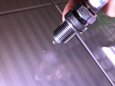

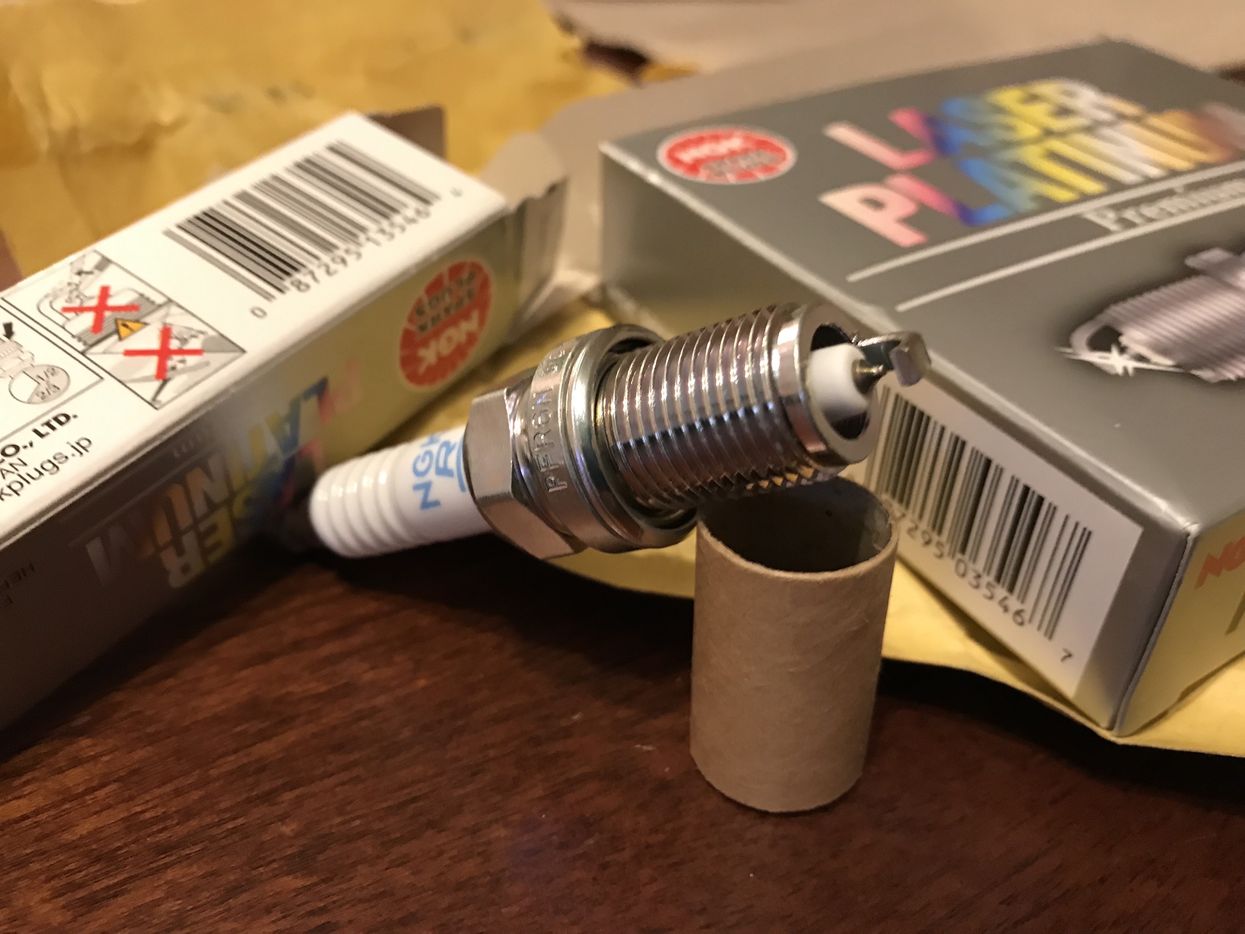

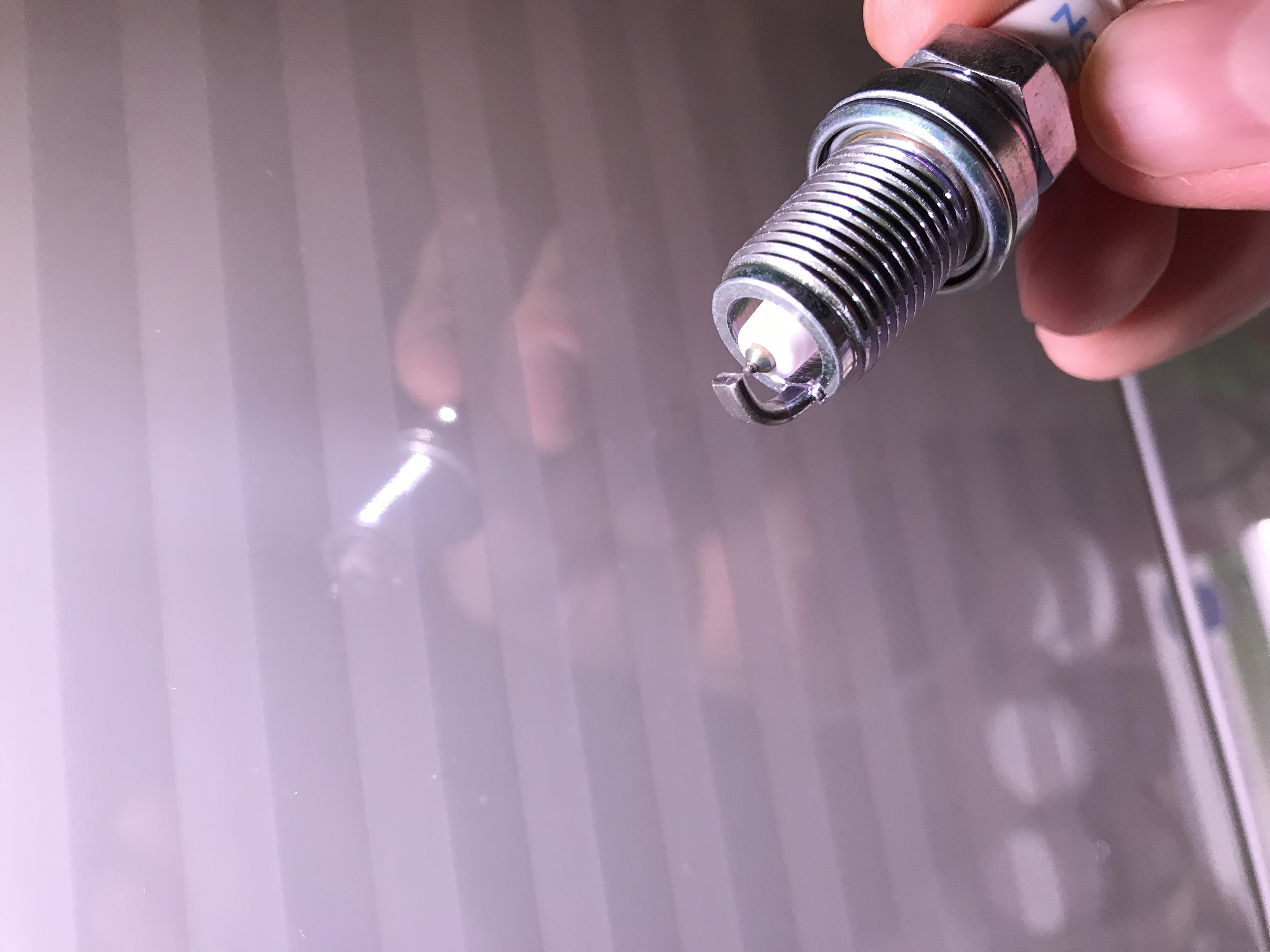

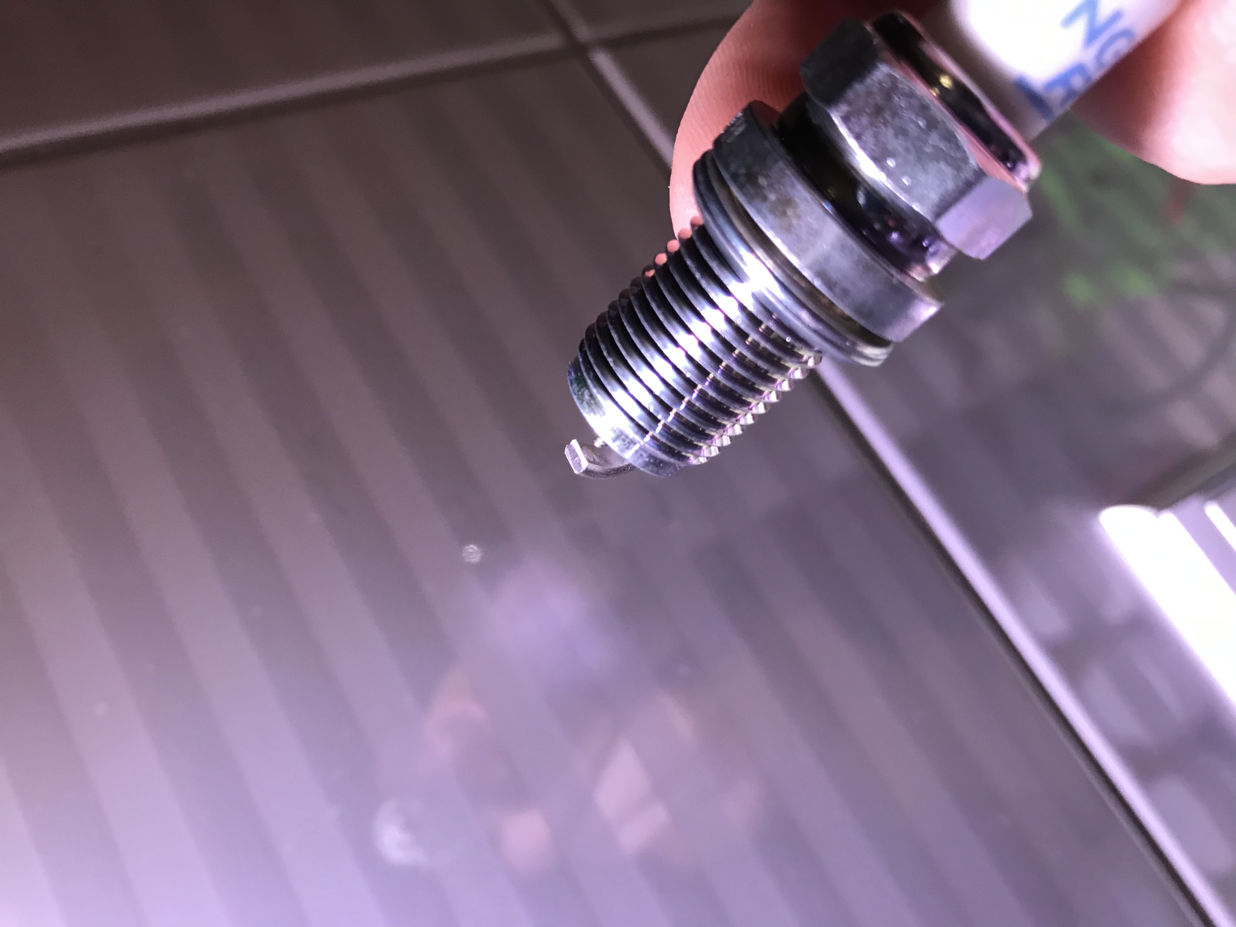

Tak svíčky jsou doma. A musím říct, že jsem nenašel nic, co by vyvolávalo pochybnosti. Krabičky krásné, svíčky vypadají kvalitně i s potisky. Navíc k tomu přišla faktura a je to celkem velký prodejce dílů. Takže snad je to ok...

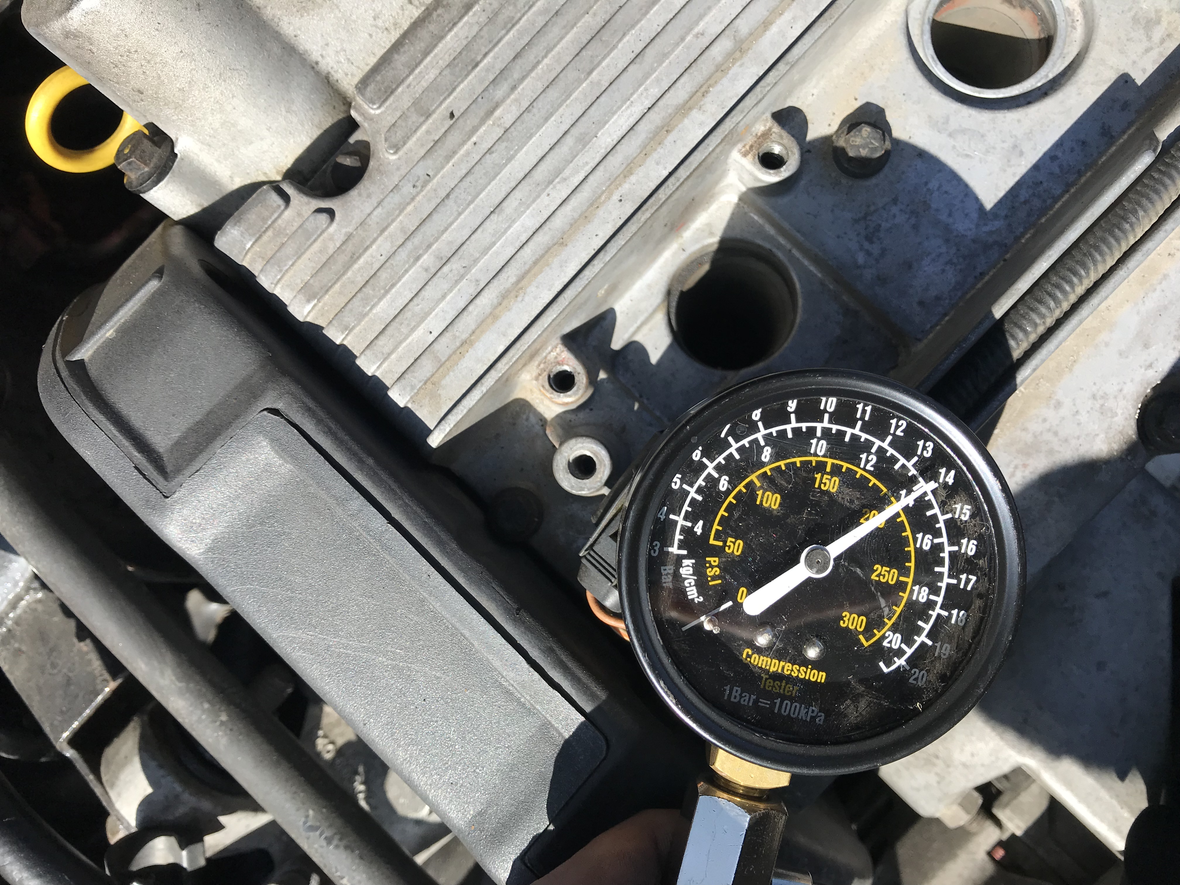

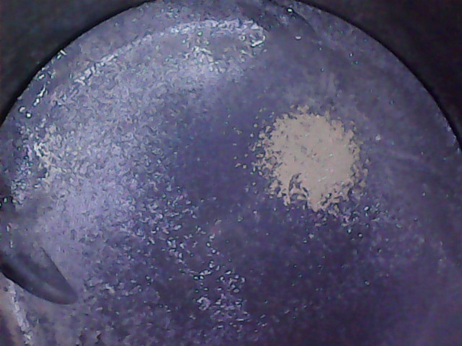

Tak jsem se jal vyměnit svíčky. Rovnou jsem změřil tlaky. Plus mínus na všech 190 psi, což je asi hodně slušné. Co mě štve, tak že šlauch k měřáku je zkroucený tak, že ho do šachty nenašroubuju. Takže jsem musl použít násadu a s tou to pšouká okolo a musí se to fakt dost pevně držet. Tedy nevím, jak s tímhle budu měřit tlak na zadních válcich na ZT...
A rovnou jsem kouknul endoskopem. Písty celkem čisté, ale na třech oranžové fleky. Pitomé svíčky?
Jinak už to při podtočeném motoru neškube, tak to bylo svíčkami. A ještě doufám, že se mi nerozsype startér. U posledního válce tuším kotva nějak vyskakovala...

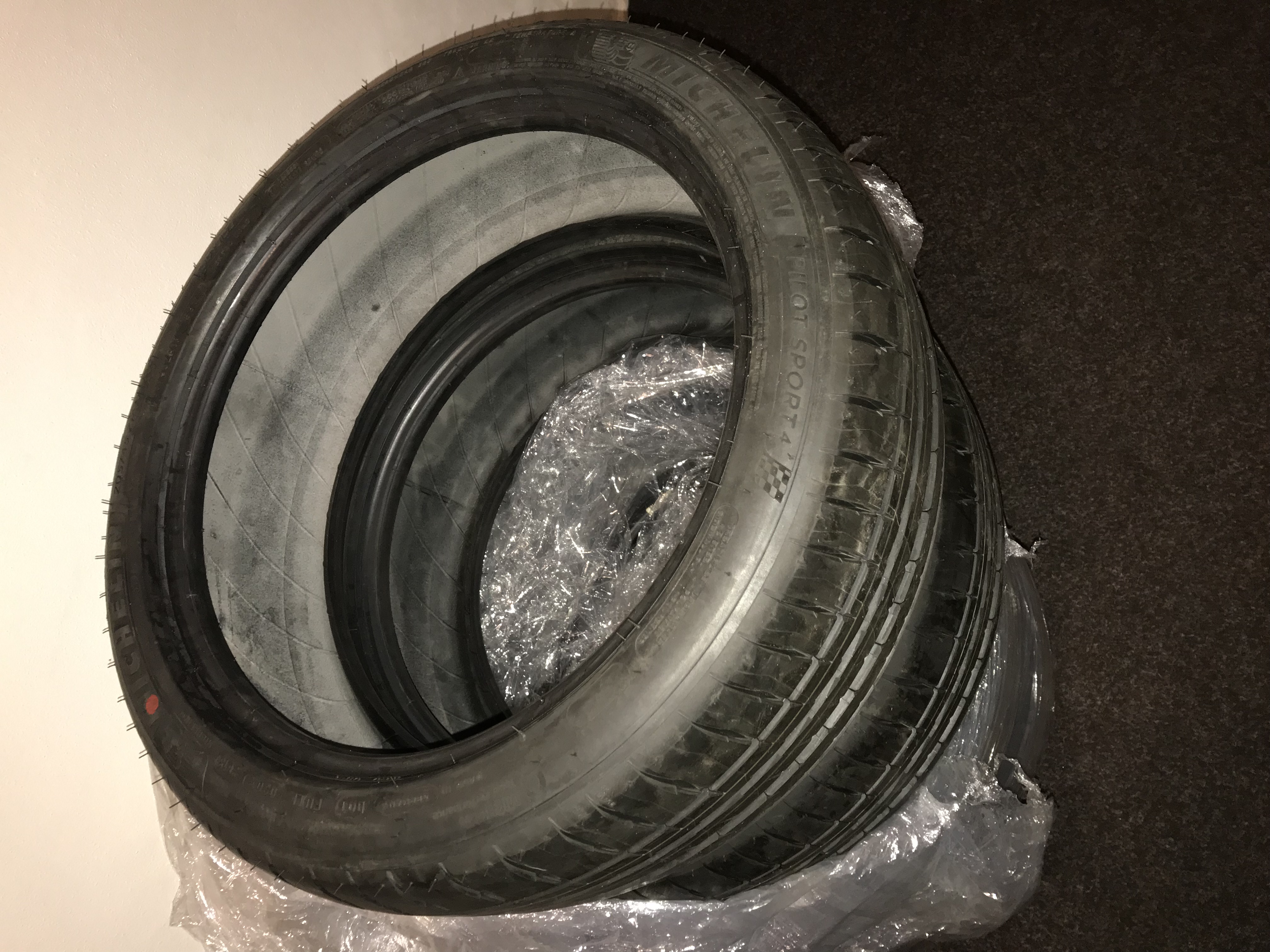

Téměř nové Michelin Pilot Sport 4 jsou na cestě ;-)
Fakt se na ně těším. Těším se jak po dojetí do práce z nich bude sálat teplíčko, jak budou hezky držet :-) Jen se netěším jak z toho po přezutí na 17" ze zimních papuček na 16" bude zas kostitřas ... ale co nadělám. Parádo trp 8) 17" tam patří a kor když mám hezká kvalitní kola, tak by bylo škoda je nejezdit. Kdybych je neměl, tak bych klidně zvážil jezdit i v létě na 16", protože na naše silnice ten nízký profil a brutálně tuhý podvozek nemá moc rozumu.

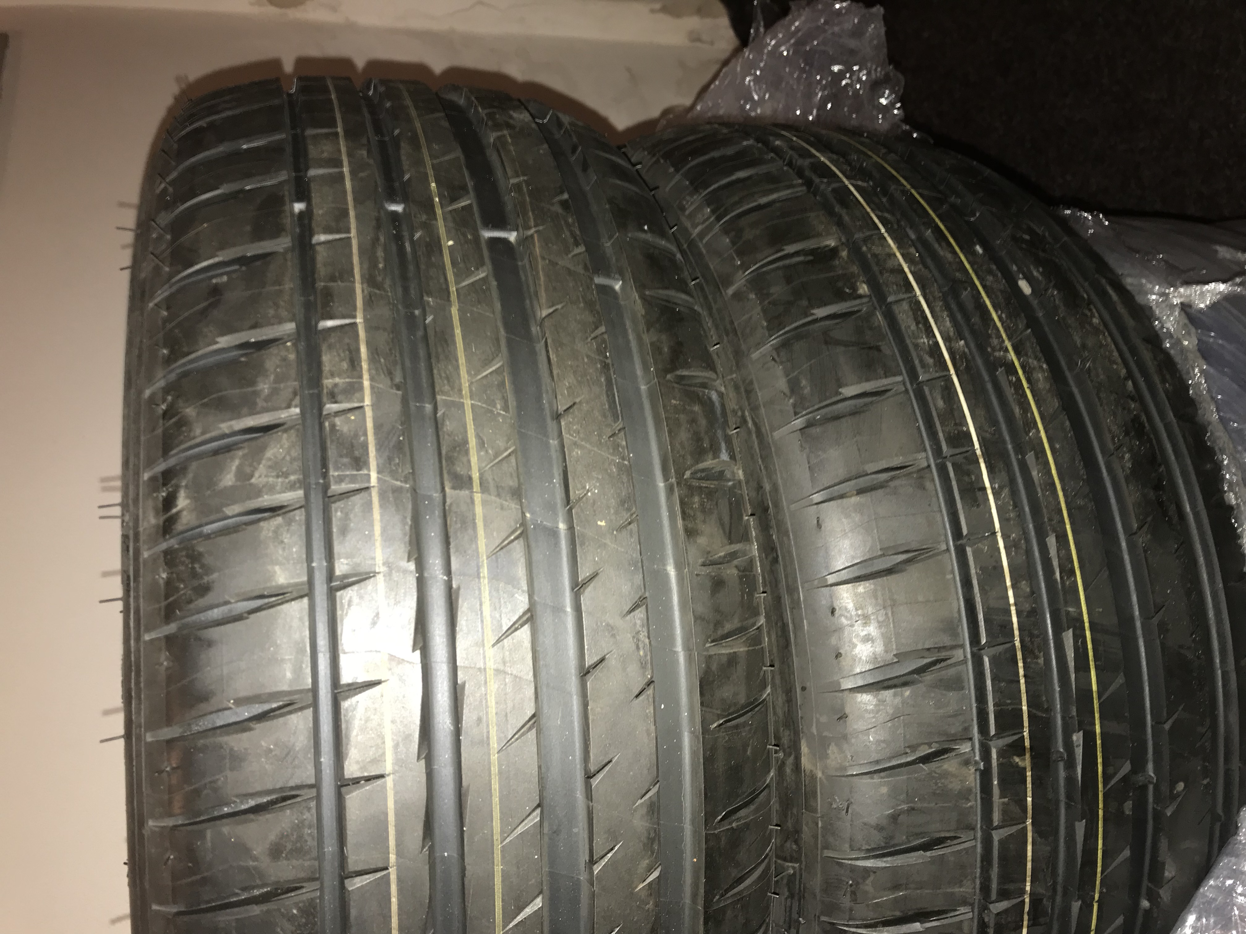

Tak jsou doma... papučky nádherné :-) A za neodolatelnou cenu ....

Esteticky to vnímám stejně, taky mám raději šípáky, ale když tu prostě estetika šla stranou a šel jsem po výkonu. A z té hromady pneumatik, co už jsem na autech vozil, jsou tyhle prostě nejlepší pro denní ježdění. Měl jsem je na ZT a tam jsem z nich byl odvařený, tak jsem je musel zkusit i na ZRo. Měl jsem v merku i jiné UHP pneu, ale když tu jsem sehnal sadu v podstatě nejetých loňských kusů za 8 tis. včetně dopravy.
Na ZT jsem loni jezdil Continentaly Sport Contact 5 , což má být konkurence těm Pilot Sportům a musím říct, že Continentaly mě opět nepřekvapily tím, že to je prostě šunt. Sjely se skoro dvakrát rychleji a výkonostně byly o dost horší snad ve všech ohledech. A to si hrají na UHP.
Na ZT budu letos dojíždět zimní a jestli bude nutnost je už poslat k šípku, tak bud uvažovat o Dunlopech Sport Maxx, které si chválí Andern a jsou mi celkem sympatické, tak bych jim dal šanci. Pak jsem měl ještě v hledáčku Hankook Ventus S1 Evo ..... ale ty Micheliny budou beztak top.

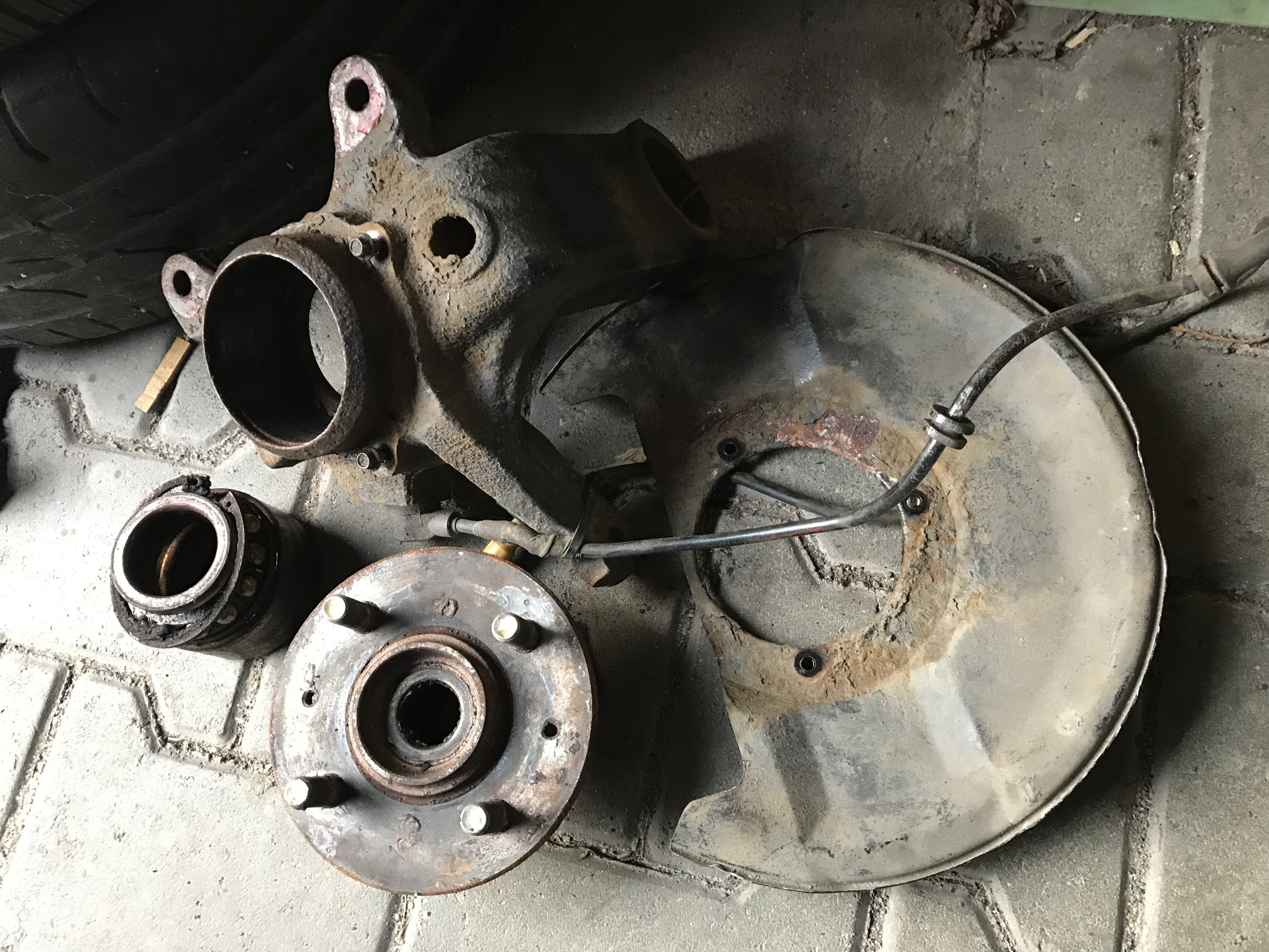

Bych neřekl, že to dokážu kompletně rozložit bez použití lisu ;-) Mám výrobu lisu zadanou u švagra, ale možná se nedočkám, tak mě to štvalo, že jsem na to použil hrubou sílu. Desetikilová palica umí divy :-D Naštěstí jsem našel různé kovové předměty, kterými jsem si to dokázal vypodložit a nacpat do děr tak, že to fakt šlo. No a teď přemýšlím, že minimálně štít dám na komaxit. Těhlici asi jen opískovat, protože z ní nedám pryč čidlo. A pak ji prostě jen natřu.
Tedy asi sundám z půdy i tu druhou záložní a dám do pucu obě :-)
