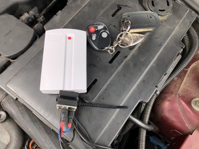

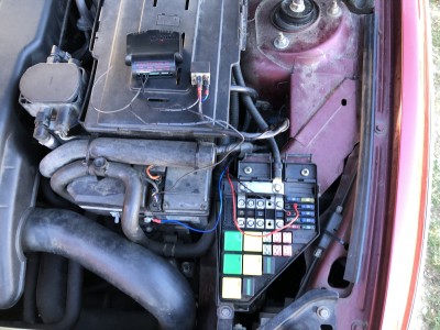

Tak když tady řešíte Websto, tak jsem se do něj taky pustil. Má ho Lenka v 75, je to základ bez dálky nebo programování, tak jsem na něj dobastlil dálkový ovládání, aby se dalo zapnout před odjezdem. Je to udělaný ovládáním a přijímačem kterej jsem našel doma (původně na ledkový osvětlení - je tam provizorně, mám objednaný jiný) a vypnutí je vyřešený relátkem přes rozpínací kontakt, kterej po zapnutí klíčku odpojí dodělanej přijímač a Webasto si pak jede podle potřeby auta.
- Příspěvky: 1501
Re: Novej koráb do flotily - 75 2.0 CDT
Rover na dálkový verze 2.0: Jedním tlačítkem se otevírá brána u baráku, druhým kufr, poslední dvě zap/vyp bufík (výstup pro bufík se automaticky odpojí po zapnutí klíčku).

Ten kufr, to se otevře ale až když máš odemčené auto, ne?
- Příspěvky: 1501
Ten kufr jsem ještě v zamčeným autě nezkoušel, ale předpokládám že nepůjde, když jo, tak nejspíš spustí alarm.
Předpokládám že to je stejné, jako kdybych se zamčel v autě a pak v něm zmáčknul tlačítko kufru. Také bych očekával, že to nepůjde.....
- Příspěvky: 1501
To jsem taky nezkoušel, Ale nejspíš to tak bude.
Tak mi to nedalo a šel jsem to zkusit
Zamknul jsem a ani po minutě, kdy se auto komplet zhibernuje, kufr na tlačítko nereagoval. Takže bys to měl mít bezpečný
