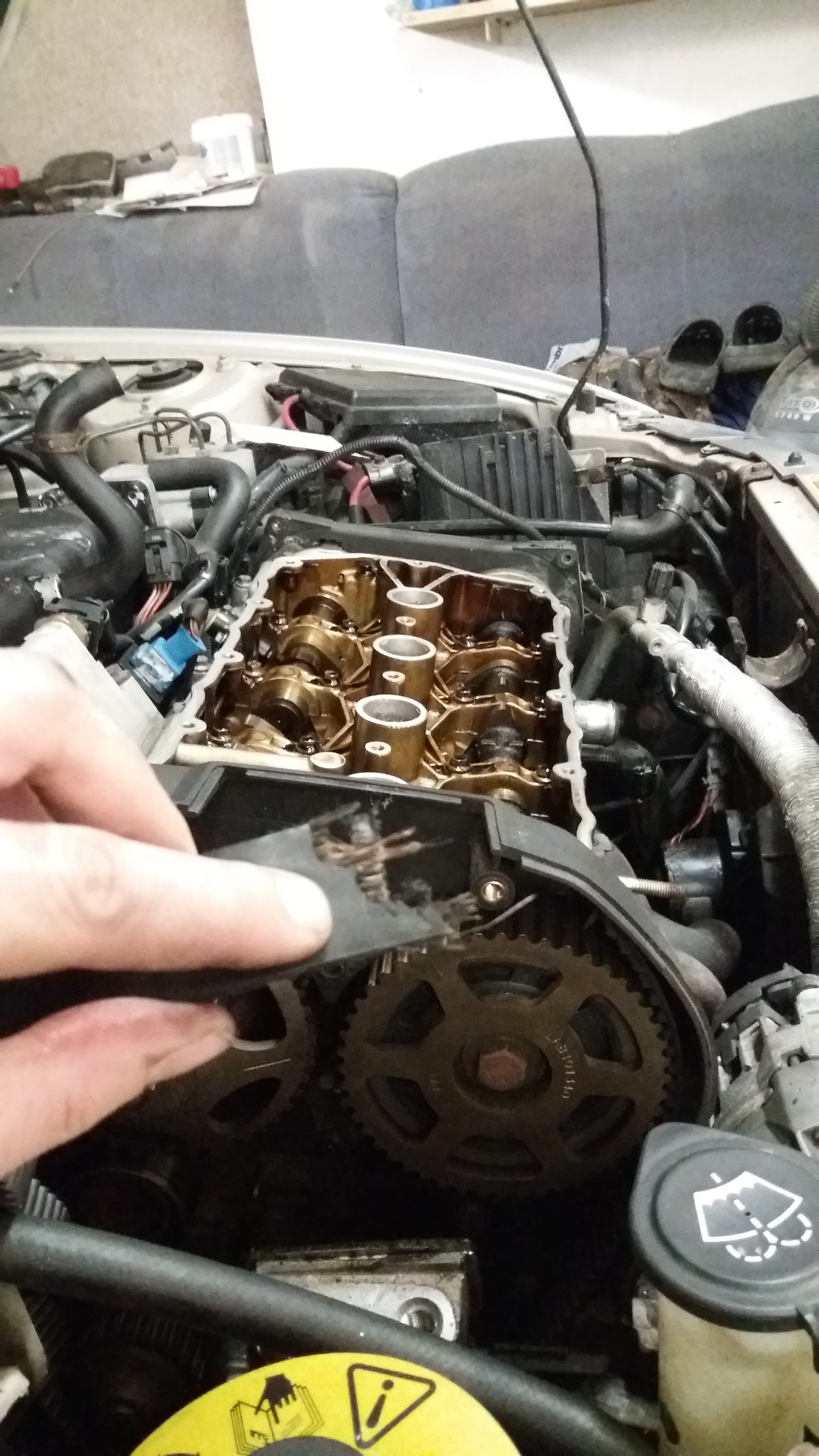

Jinak, jeste bych vzal v poraz, ze to nemusi byt rozvody. Sundat plastovy kryt rozvodoveho remene je asi 5 sroubku a da se to v klidu udelat i na parkovisti u Teska a aspon overit, pohledem zda praskl, nebo treba selhal napinak (je pomerne nahore pristupnu).
Re: MG ZR 160 1.8 VVC Prasklý rozvod
děkuji za cennou zkušenost. Já to mám ted právě v plánu, prvně sundat kryt rozvodu a mrknout na řemen, následně sundat hlavu a kouknout se do motoru. Repase hlavy by neměl být problém, to jde a je na to i řada firem, které to umí i za dobrou cenu udělat. každopádně asi bude dobré sundat i válce a podívat se do vlože a na písty. Taky klika mohla dostat pecku a ta je zvlášť citlivá na vyvážení - takže to pomalu ale jistě směřuje ke generální opravě motoru. Což, pokud by člověk dělal za cenu dílů doma se možná vyplatí, když by motor najel dalších třeba 200.000 km...

Je to jednoduché.... ano, koukneš na rozvoďák. Jestli je prasklý, pokračuj dál, pokud není, tak bedlivě zkontroluj všechna kola (na obou stranách) jak jsou nastavená proti spodku. Až pak rozdělej rozvody. Sundat hlavu bude potřeba, protože i kdyby to jen poskočilo, ale motor se zastavil, tak to vypadá opravdu na potkání a to je pak jasné. Když sundáš hlavu, tak pokud budou jen ohnuté talířky ventilů, tak bude spodek s relativně velkou jistotou v pořádku a víc bych ho neřešil. Pokud se ale talířky ulomily, tak bude celkem s jistotou nejlevnější řešení sehnat druhý motor.

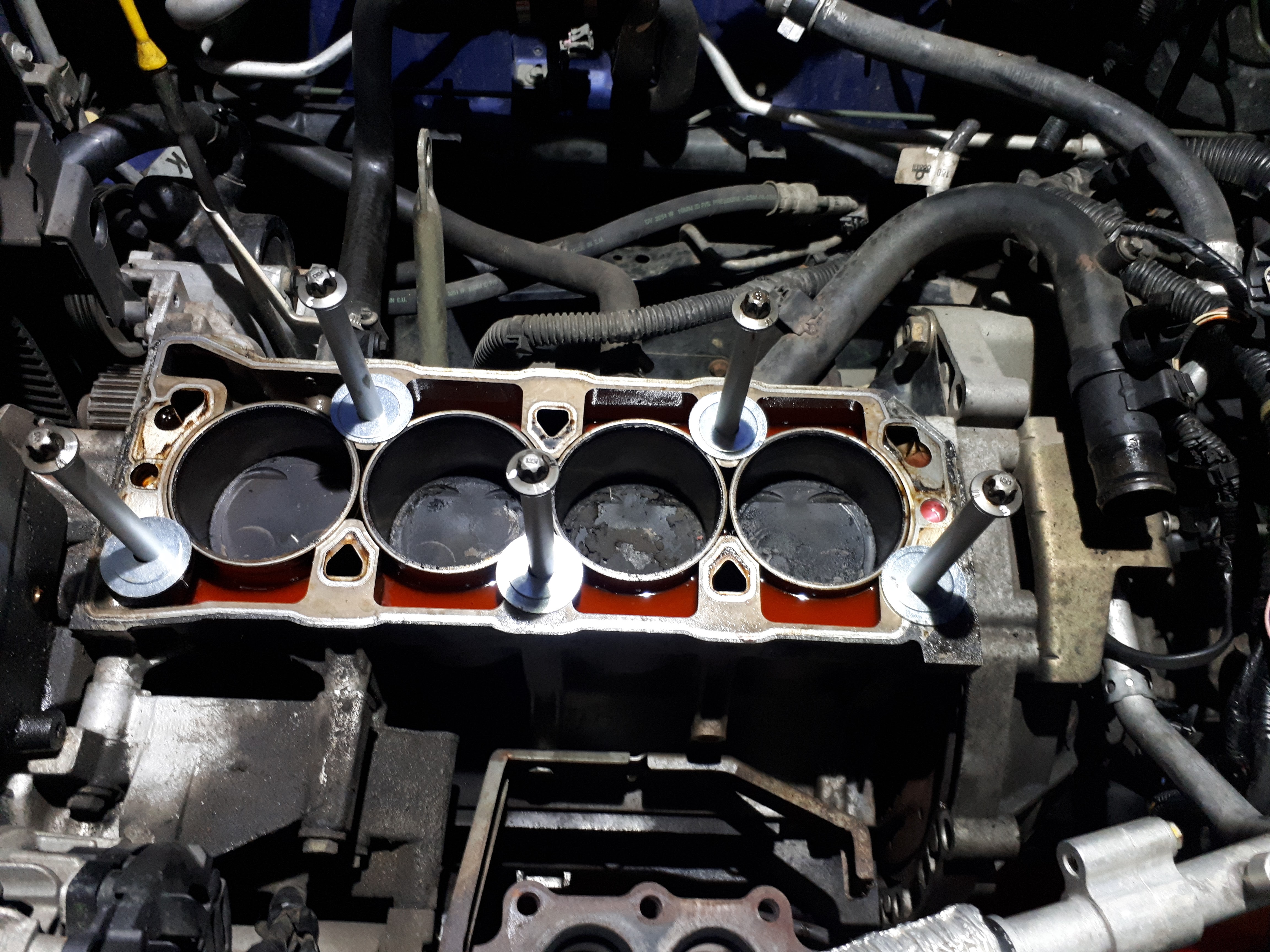

Az sundas hlavu, daji se zajistit vlozky valcu (je na to pripravek, a uplne stejne funguje to co jsem udelal ja viz fotky). A pak muzes tocit klikou a podivat se v jakem stavu sou vlozky. Viz foto, me jedna krasne umrela... Ojnice mozna priohla bude... klika by to snad vydrzet mohla,...
Tak ci tak, jsem odhadl opravu za defakto nerentabilni, jedine ze bych si s tim chtel hrat sam, na coz nemam misto, a koupil novy motor.

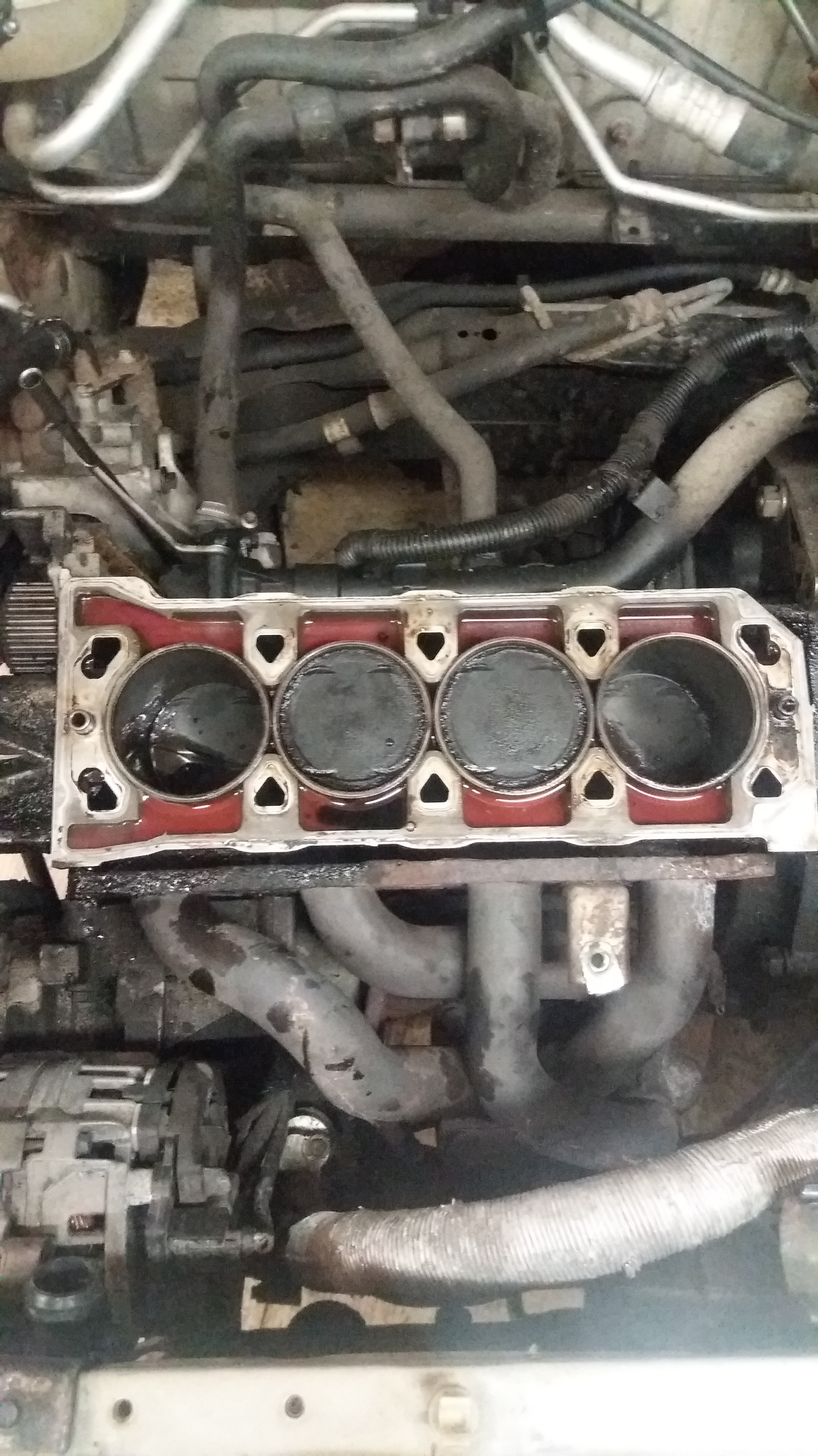

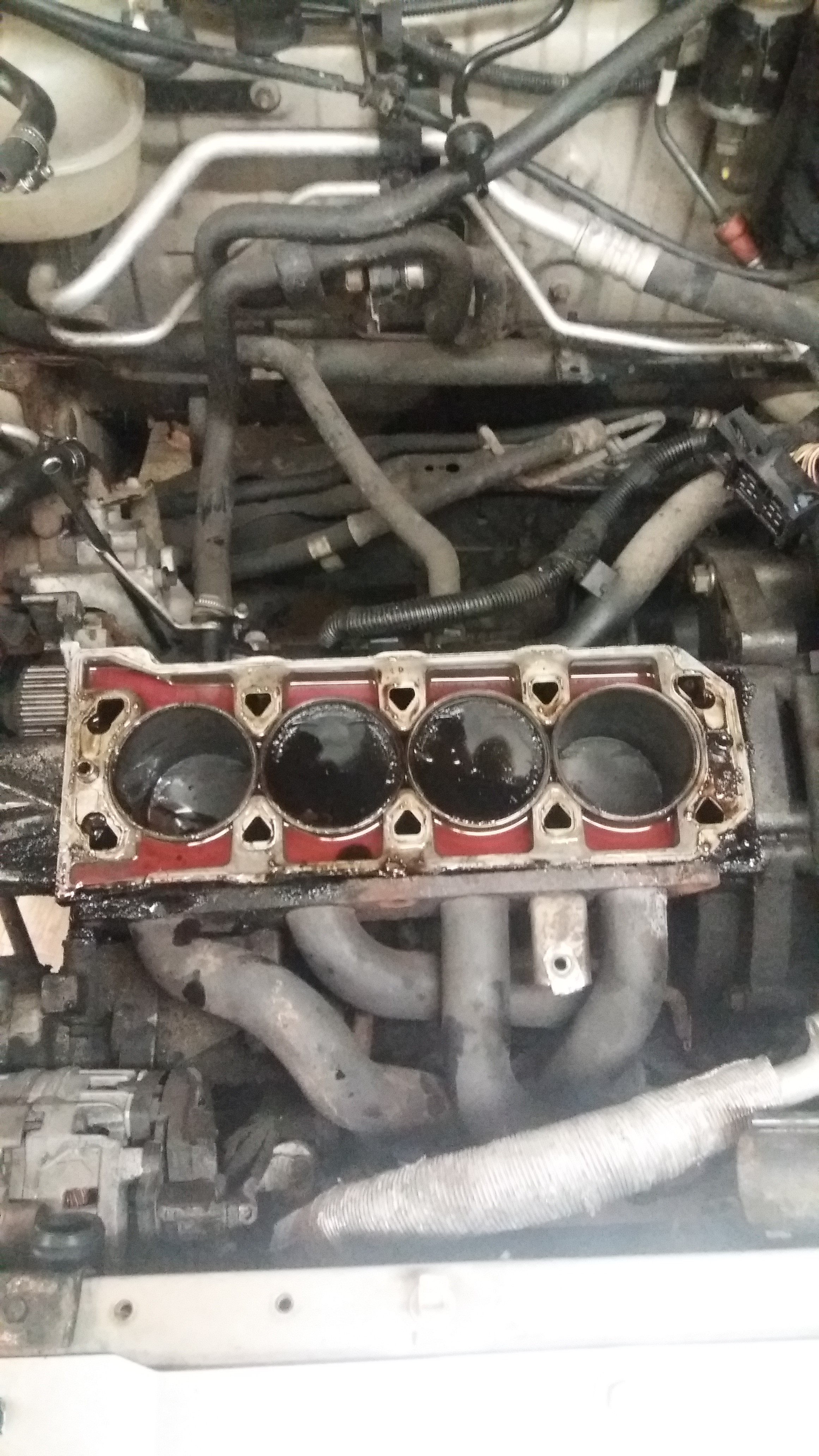

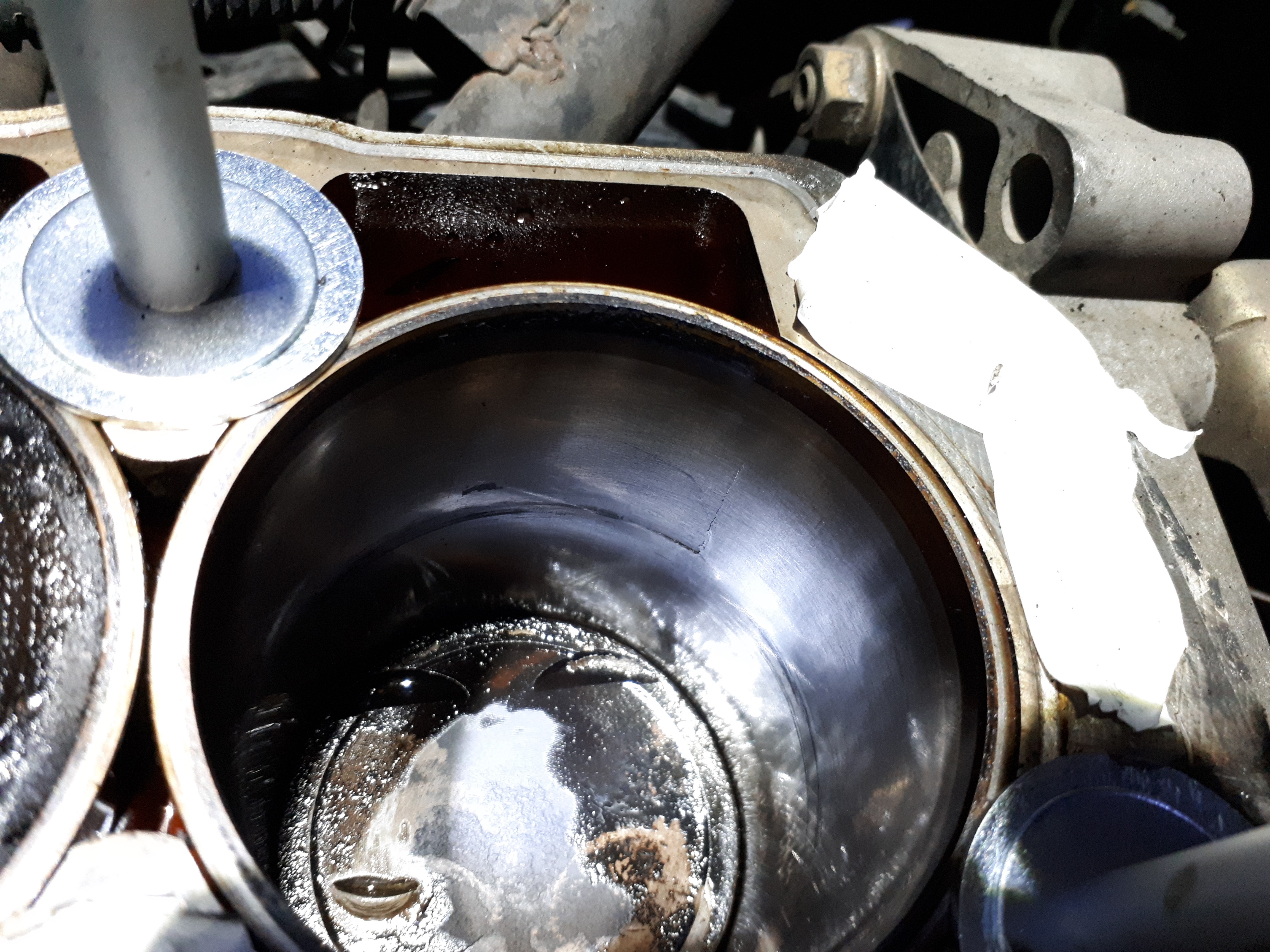

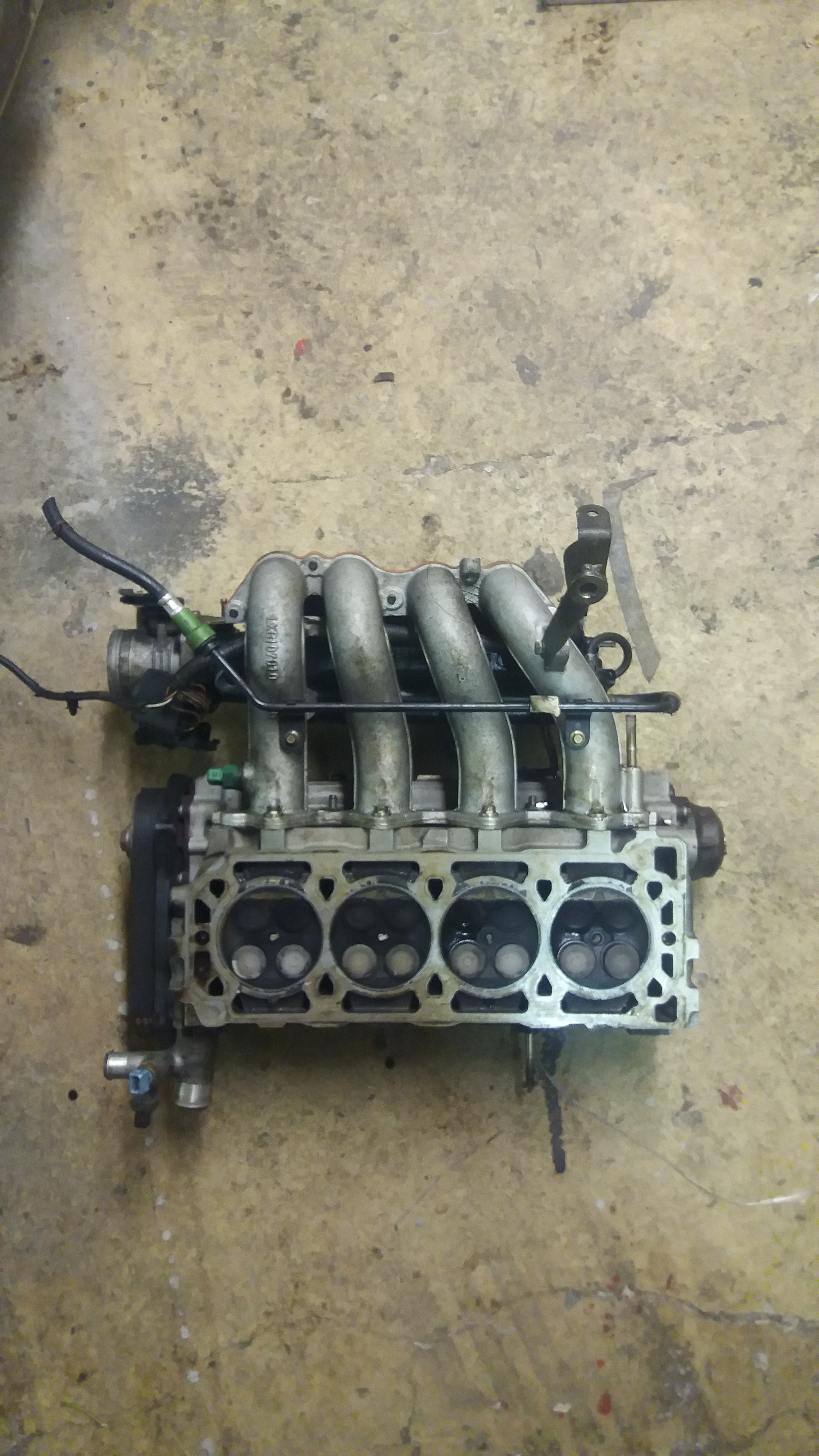

Díky za rady. Tak jsem o víkendu vymontoval hlavu z auta docela to šlo pěkně v domácích podmínkách normálně zvládnutelné. Jen jsem nemohl povolit kladku od řemenu alternátoru pod kterou je rozvodová kladka. Utrhli jsme to nakonec rázovým utahovákem Milwaukee (neskutečná věc) s momentem 1000Nm Nakonec je ohnutých všech 8 výfukových ventilů. Jinak jsem žádné jiné škody nenašel - písty bez sebemenších oděrek či známek nárazu, vložky válců hladké jak dětská prdýlka zbytek hlavy v pořádku, sací ventily normálně sedí. Takže, pokud koupím 8 nových ventilů, asi pro jistotu nechám nalisovat i nová ventilová vodítka, ta ještě mohou být uvolněná nárazem, rovnou dám nová těsnění všech ventilů, nové těsnění pod hlavu a novou rozvodovou sadu s vodní pumpou tak bych asi vy finále ta oprava neměla překročit 8.000kč co jsem to tak počítal.. Ještě teda bude výkon to celé poskládat zpět, je tam hromada čidel, všechno jsme si to teda nafotil. Docela mě překvapilo v jak dobrém stavu jsou všechny vačkové hřídele a třecí plochy, vše hlaďoučké, bez sebemenších znaků opotřebení. Rovněž vložky válců. Myslím že taková ta dnešní hysterie z toho že auto se má měnit jakmile se blíží k 200.000 ujetých KM je trochu zbytečná.. ten motor podle mě pokud bude mít péči jakou má mít musí bez problému najet ještě jednou tolik...

Zásadní otázka, která musí být zodpovězena.... Na jakou příčinu potkání jsi přišel? Zkontroloval jsi to nastavení rozvodů před tím, než jsi to rozebral? V jakém stavu je dolní rozvodové kolečko? Sedí na zkosení na klice bez sebemenší vůle?
Příčina potkání je prasklý rozvodový řemen. zkontroloval jsem ho - sundal jsem kryt a řemen tam visel na dvě půlky... tak jsem to celé rozebral všechna vodící kolečka vypadají v pořádku jak spodní tak ty dvě horní. vyndal jsem je ven, včetně napínací kladky a to spodní nechal. vůle jsem zatím nekontroloval

Tak prasklý rozvoďák.... no tak to jsi celkem šťastlivec, že to dopadlo jen tak
Hele... srovnání hlavy není nezbytně nutné, pokud není křivá a pokud nemá vytlačení těsnící kroužky nebo nějaké defekty v povrchu materiálu. Těsnění rozhodně elastomerní (se silikonovými cestičkami, NE těsnění typu MLS). Bacha na ta guferka na ventily. Ty levnější sady je nemají moc kvalitní a časem začnou sáknout.
A jak jsem psal, tak horní půlka hlavy jde sejmout i s domečky VVC mechanismu, takže ho nemusíš rozebírat. Nicméně, když už se to rozebírá, tak je vhodně vyměnit pod domečky těsnění (opravdu koupit nové v sadě s těsněním pod hlavu (nedá se koupit v ČR) a neprasit to silikonem, jak to někteří s prominutím blbečci dělají). Takže nakonec se tomu rozdělání nevyhneš. Na sestavení tu je téma viewtopic.php?f=34&t=7748 , kde je hromada odkazů na návody sestavení. Není to sranda a kdo to nikdy nedělal, tak to dost často složí špatně, což může být fatální. Takže když už, tak vyndat domeček i s půlkou vačkové hřídele a dát si bacha, ať se to nerozsype. A pak při sestavování jít podle návodu a podle kontrolních otvorů správně nastavit excentrický válec vůči propojovací hřídelce.
Jak říkáš... taková oprava nebude přehnaně nákladná. Ale fakt bacha na to sestavení.
Na závěr - šroub řemenice na klice dotáhnout se zablokovaným setrvačníkem a šroub dát na pevnostní lepidlo.
