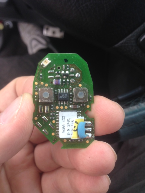

J0hny píše:Zámek se dá rozebrat a rozhejbat stavítka... jedno asi zůstalo viset a už se to nehne :roll:
Tak dálkový opraveno vyměnil jsem rezonátor 4 mhz, cena samo 20x menší než doprava a 1000x než nový dálkový http://www.conrad.cz/rezonator-cstls-am ... y-krystaly a dálkový funguje SMOKE:
Ale stejně budu měnit kliku a ten zámek rozhejbu, fakt si zas nechci krát auto :mrgreen:
Jen dotaz na postup jestli už ji někdo měnil : předpokládám že uvolnit kliku, pak zámek dveří, sundat elektromagnet zámku a pak toho ježka s táhly vyndat ze dveří :), ale na té klice u zámku jsou ještě mikrospínače, přechodkami a to je zajištěno segrovkou a nevím jestli to sundat předtím aby se mi nerozletěl ten zámek se stavítkami
