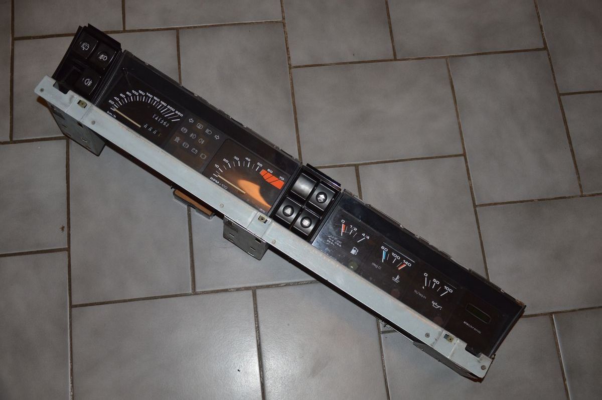

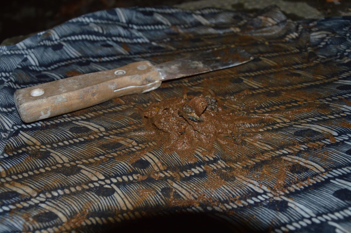

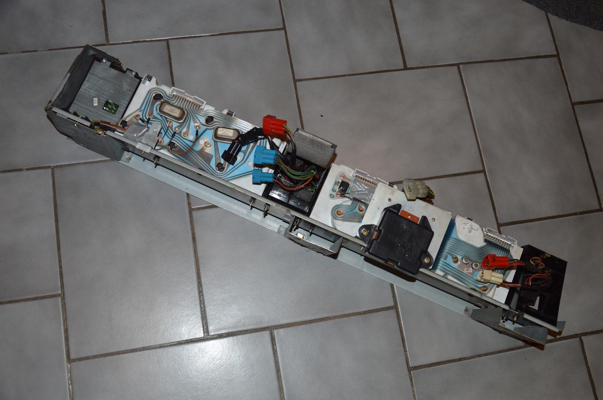

Dále vymontovány budíky (asi jsem zvolil špatný postup, nebo nevím ale jeden šroub teda vůbec nechtěl jít ven. Propláchlý chladič (po vzoru Karla). Vyplavil se jakýsi had silikónu a kupička bince včetně kamínku..

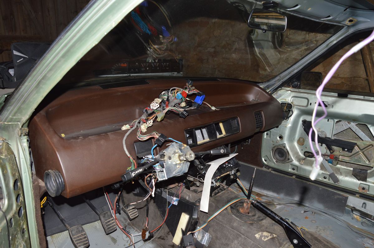

Jinak stojí za všimnutí, jak je toto auto neskutečně legračně udělané - jak velice jednoduché je udělat z něj pravostranné auto
.... na to bude potřeba jen přetahat hadičky brzd a opačnou převodku řízení. Jinak všechno je udělané striktně univerzální včetně palubky a budíků
Pozor Pozor
na tohle mne dostal Elvis, nejde to vyřešit jen otočením kabelového svazku, ten se musí upravovat

jsem tak přemejšlel jak se mohl dostat šutr do okruhu a on mi asi vypadl z nějakého rantlu n achladiči do toho kyblu kam jsem lil tu vodu... takže to asi nebude tak hrozné...
2024- ...
Taky si myslím, že kdyby obíhal v systému tak už by to pumpa asi hlásila
, jak dlouho to tvé auto vlastně neběželo, víš to

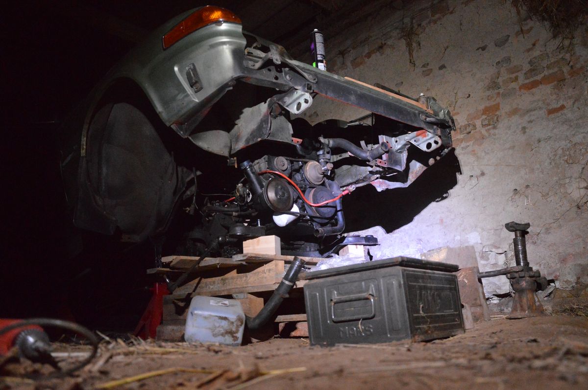

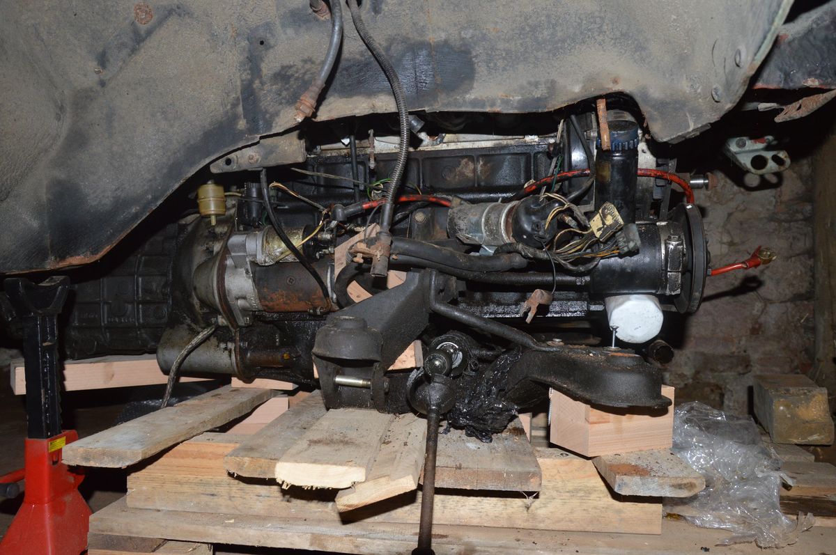

a je dole
teď už jen doufat, že to vycukám ven, asi to ještě zítra zkusím paleťákem po podlážkách a když to nepůjde, tak to půjde traktorem.

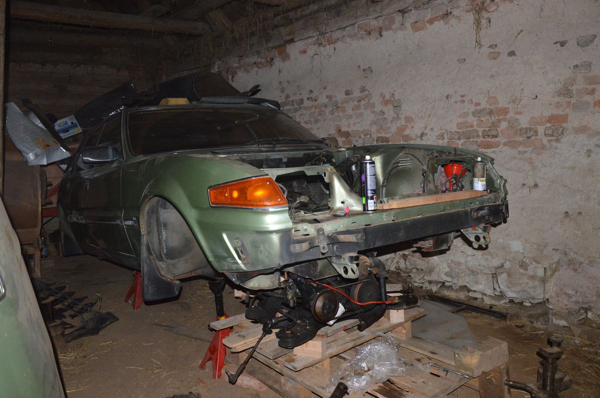

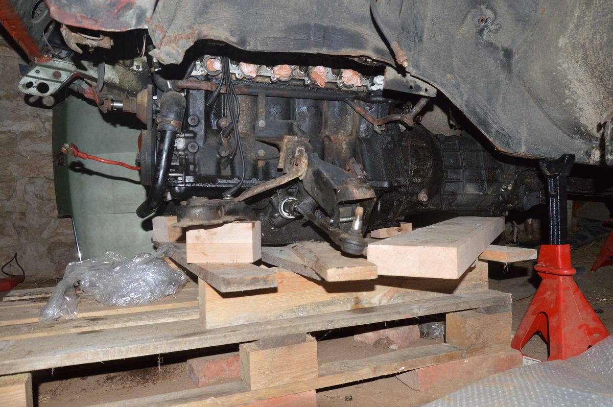

včera jsem si čumák pustil nejníže co mi stojánek povolil, dneska jsem si sešrouboval specoš paletu, pak ju šupl pod auto a na ni přišrouboval motor s nápravnicí a vypodložil převodovku. následně povolil 4 šrouby držící převodovku pod řadící pákou a pak čtyry šrouby držící nápravnici a šup, byl dole
To Elvis: díky zatím za rady, kastle fakt šla zvednout rukama, jen mi chyběla další dlouhá ruka na poštelování stojánků na správnou výšku.
přikládám foto + další jsou v mé velké galerii.

Ty jsi blázen
.... kurnik a já uvažoval, že ti s tím v sobotu přijedu pomoct
.... tak nic, no
Proč blázen???
šikulka je to!!!
gratuluju Jedno.
jo, někdy by člověk na tyhle činnosti potřeboval čtyři ruce
měl sis říct Helence
gratuluju Jedno.
ROVER 2400 SDturbo - r.v.1983
- Příspěvky: 6995
Aby mu pomohla tahat ten motor
Ne, paráda ... pěkně zvládnuto, na ty polní podmínky. Gratulace!
Když člověk něco doopravdy chce a přemýšlí při práci, tak zvládne všechno, bravo Jendo
