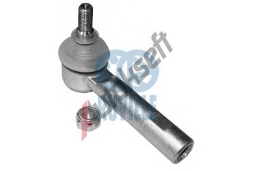

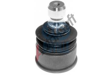

jojo. za manžety na čepy můžu pochválit firmu ruvile. někdo tam přemýšlel, a došlo jim, že to je jedna velká bolest. čepy ruvile mají manžety né z černý gumy, ale z perfektního poloprůhlednýho, nebo černýho polyuretanu. nikdy sem tu manžetu neviděl požkozenou. je mnohem houževnatější. ale to je spíš otázka novější výroby.
