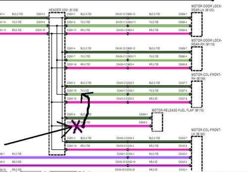

Neřešil jste někdo náhodou zamykání/odemykání nádrže při zamykání/odemykání auta klíčem? Po vypojení baterie v autě se mě odhlásilo dálkové ovládání a bohužel synchronizace d.o. s autem nefunguje. Nyní mohu pomocí klíče zamknout kabinu, ale nádrž zůstane odemčená. Nehledal jste někdo servo, které ovladá zamykací kolík nádrže a příslušné kabely? Předem dik za info :wink:

Ted by mě spíš zajímalo kam vedou kabely od toho zamykacího mechanismu nádrže. Někam k řídící jednotce? Je ten zámek ovládán přes řídící jednotku nebo jinak?

Niekde poblíž BCU je v kabeláži zamontovaný taký plastový prepojovací mostík- HEADER 0291(K109). Idú do neho ružovo-červené, zeleno-čierne a žlto-nejaké drôty. Tie ružovo-červené zamykajú iba od diaľkového, tie žlto-nejaké zamykajú aj od kľúčika na dverách a od toho tlačítka pri ručnej. Servo čo zamyká nádrž je presne tam, kde by si ho hľadal ako prvé, treba dať dole tapacírung kufra pod blatníkom a uvidíš ho.
Treba premerať, ktorý z tých ružovo-červených ide do serva zámku nádrže, ten treba odpojiť z toho mostíka a pripojiť k tým žlto-nejakým drôtom. Jasnejšie je to z priloženej schémy (ináč celá ja v RAVE), ešte jasnejšie to bude, keď to rozoberieš...

Tak jsme to dneska s kamošem ošéfovali - celková doba práce 3h z toho samotná práce 15min. Zbytek jsme porovnávali skutečné el. obvody s dokumentací a snažili se nedestruktivním způsobem rozebrat ty dva "propojovací mostíky" (285 a 291). Nakonec se zadařilo a v pondělí jen koupím nový propojovací uzel, aby to bylo "eňo ňuňo". Takže děkuji za radu! :)
