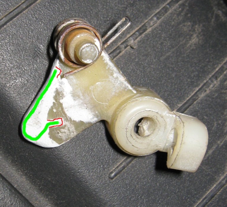

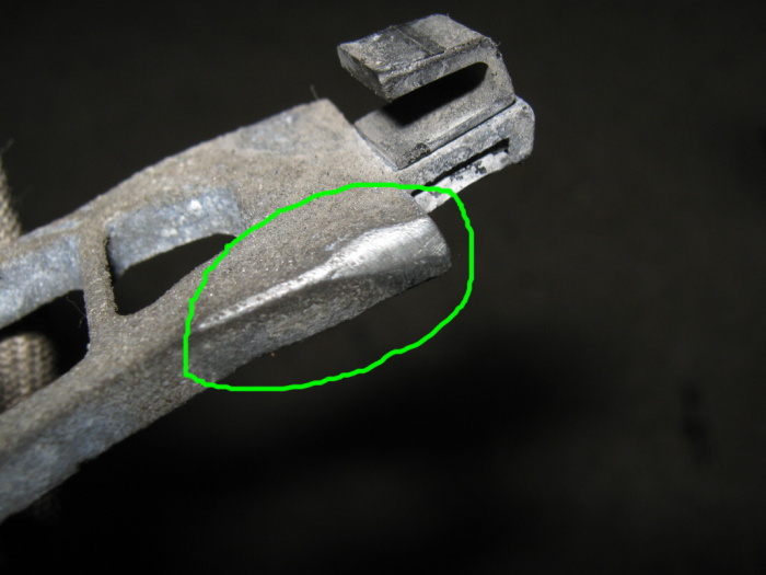

Ja som ten blbinec vyriešil takto:
Červenou je vyznačené, ako som upravil pôvodné torzo. Zelenou je tvar kovovej výstuhy, ktorú som tam implantoval. Ako materiál som použil kovovú lištu prierezu asi 3x1mm z akéhosi starého stierača. Ostatné je "železná plastelína"- neviem ako sa to presne volá, je to taký dvojzložkový tmel zvonka modrý, vnútri biely od PATEXu za 5€. Dobre sa stým pracuje, za 15min. je to ako železo... Tento tvar je oveľa menej namáhaný ako ten pôvodný frňák, takže to drží. Podstatný rozdiel je v tom, že ten mechanizmus nepracuje na tých pôvodných plochách, ale hrana o hranu. Je teda dôležité, aby ten implantát nemal ostré hrany podobne ako aj tá časť, po ktorej to bude chodiť. Takže dôkladne obrúsiť....

dnes som to rozoberal a mam vonku vybrany cely ten plastovy kus kde ma byť ten zobáčik(kt.už tam bohužial nieje) aj stou tyčkou a klipom na druhom konci..a nerozumiem tvojmu riešeniu kedže ten zobáčik by mal byť zasunuty v klučke a prichyteny pružinou..akym spôsobom si to tam uchytil ty? a ked potiahneš klučku zvonku tak ten zobák ma zabezpečiť otvorenie ako to funguje u teba keď to tam nieje?
pozeral som staršie fora kde som našiel túto diskusiu: viewtopic.php?f=9&t=4812
a podla tych fotiek a vybraneho kusu von by to nejaký šikovnejší človek čo robí na sústruhu vedel vyhotoviť.
Já osobne si nato moc netrúfam pretože ma zabrzdila tá druhá strana toho plastu kde je diera a v nej další plast a ten vnútorný plast je nasadený na tyčke a celé to funguje ako ložisko.
možno by sa to dalo urobiť aj tak ze ta závitová tyčka by sa vsadila do takého maleho ložiska ktoré by bolo privarene o kusok železa ktorý zodpovedá tvarom toho plastu so zobáčikom..

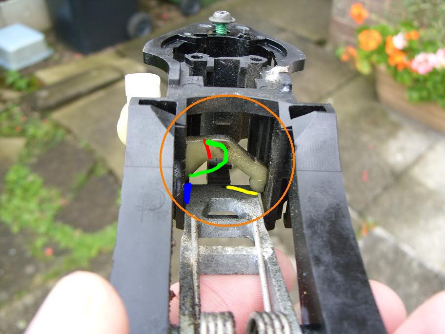

Funguje to takto:
červenou je označené, ako sa to ulomilo, zelenou ako som to zväčšil. Keď potiahneš za kľučku, tak ten kovový diel vychýli ten plastový kus tak ako keby tam bol ten zobáčik, zatlačí na závitovú tyč a otvorí dvere. Rozdiel je v tom, že ku kontaktu týchto dvoch dielov nedochádza na ploche ako pôvodne (označené žltou), ale na hrane (označené modrou).
Dúfam, že som to napísal aspoň trochu zrozumiteľne msm:
Ináč decká s tým už pol roka mixujú a furt to funguje....

ahaa už rozumiem :) diky za vysvetlenie skusim to teda tiež tak spraviť podla tvojho nákresu.. inak je to aj na zadnych dverach tak? ked chcem vybrať klučku musim aj sklo?

Napsal: pát čer 15, 2012 22:18
od methos17
ahojte, hádam vám to pomôže..ja som si vyrobil celý ten plastový kus z kovu 2mm hrúbka..obkreslil som si ten pôvodný plastvý(ktorý som si myslel že je ešte v poriadku, hneď jak som ho vybral zbadal som že je zlomený, viď foto) ..tam kde ide tá strunka som vyvrtal dieru nasunul valček(nejaký šrobik a ufiknúť hlavu) o priemere 4mm a naňho nasunul z bokov gumičky tak aby to malo priemer cca 6mm podľa originálu..ten nákres čo som sem dal nieje úplne presný..aj ja som to trochu dolaďoval jak som to skúšal v tej konštrkcii klučky, tam kde bol nejaký zádrhel tak som to zbrúsil..celé som to spravil len za pomoci karbobrúsky - rezný a brúsny kotúč, vrtačka - vrtáky 4mm malý otvor a 8mm veľký otvor..
..nieje to nič extra krásne ale je to funkčné a to je hlavné..ak som niečo zabudol zakótovať alebo niečo nieje zrozumitelné,napíšte
