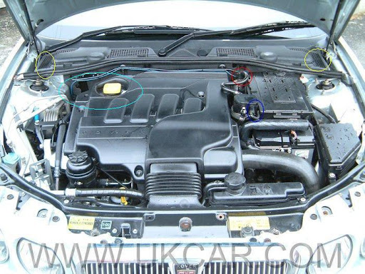

od Keksin
Je to zhruba v místě zelenýho kolečka(těch ostatních si nevšímej), z levé strany vzduchového filtru. Je tam takovej "tlustej" konektor a ten vytáhni.

Napsal: stř úno 03, 2010 18:39
od donutil
Myslíš třeba TOTOK?
Re: Trisky Pomoc
Napsal: stř úno 03, 2010 18:41
od Tommi_82
aby ses k tomu konektoru dostal je nutné sundat kryt s nápisem rover (3 šrouby tuším na 10tku klíč) a povolit uplně všech 5 imbusšroubů co jsou na tom krytu vzduchovýho filtru co je kolem toho žlutýho víčka (3 šrouby uvidíš hned a dva jsou ze zadu).
