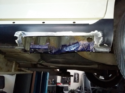

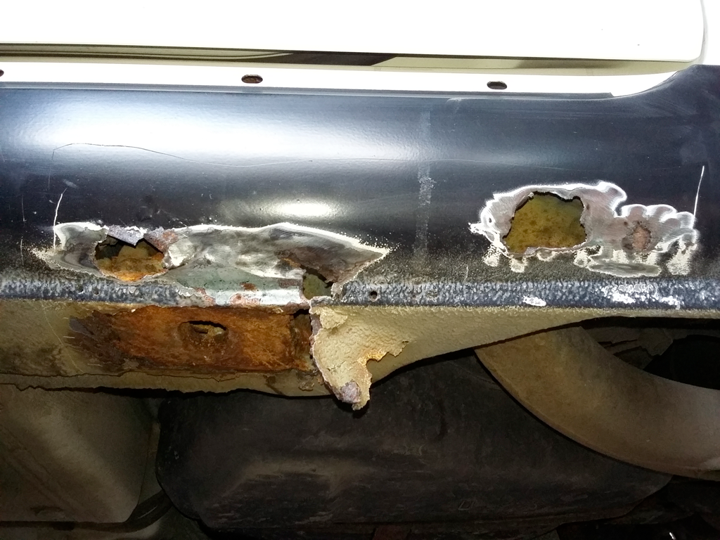

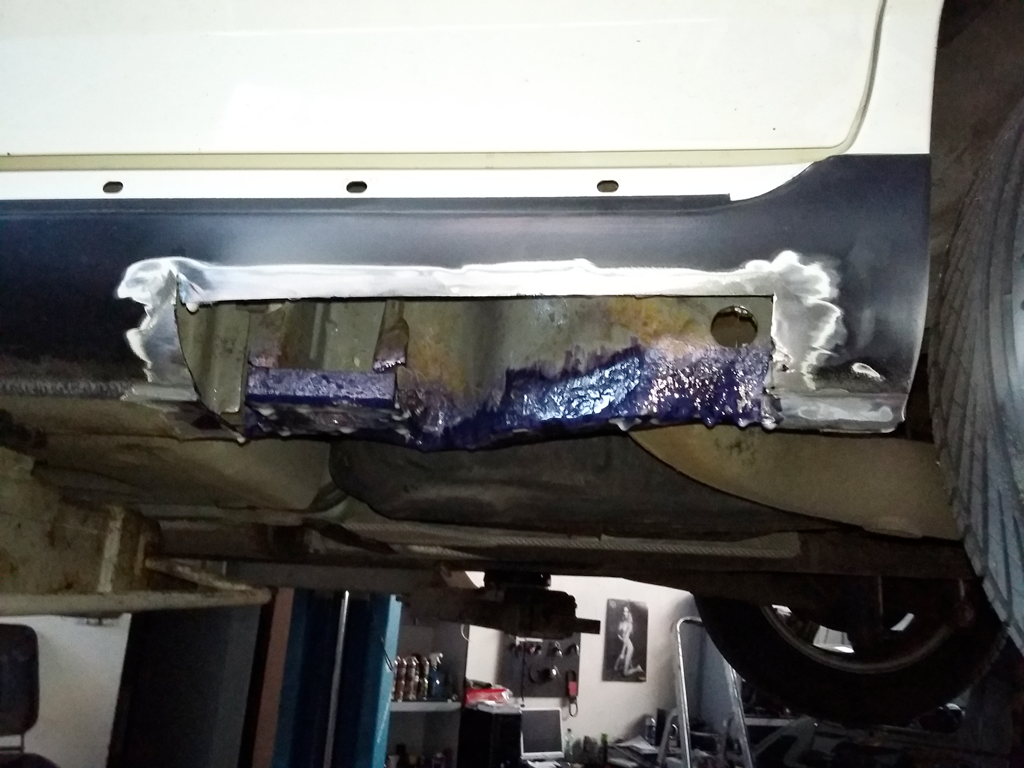

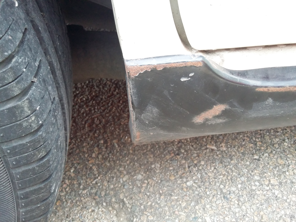

Nejdříve hrůza zadních prahů. Vypadaly sice trošku rezivě, ale nic kritického. Dokud jsme nevzal šroubovák. oo:
Druhá strana vypadala podobně ...
Po rozkrytí ...
Před zavařením, Druhá strana to samé ...

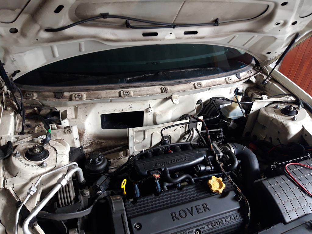

Další úkol byl airbag řidiče, po posunu sedadla se zobrazila ikona airbagu. Tak jsem si řekl, že předělám konektory pod sedadlem, chyba by měla být tam. Vyndal jsem sedadlo řidiče. A zjistil, že mám mokré lokty, jak jsem se opíral o podlahu. No a když jsem hrábnul pod koberec, dostal jsem asi tři malé infarkty za minutu. :oops: Všude na podlaze voda. Asi tak 2 cm. Děvčatům do auta teklo. Tak koberec ven, teď ho už týden suším, ale molitan je napitý jak houba. A hledám kudy se tam dostala. Zatím mám rozdělaný firewall.
Odstrojený firewall ...
Tam je samozřejmě vypadnutá trubka pod posilovačem brzd. Ale tam bych to moc neočekával. Ještě pročistit odtokové kanálky střešního okna, potom zajedu do myčky a budu číhat. Jsem zvědavý, ale 2 cm tam musely téct dost dlouho.
