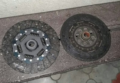

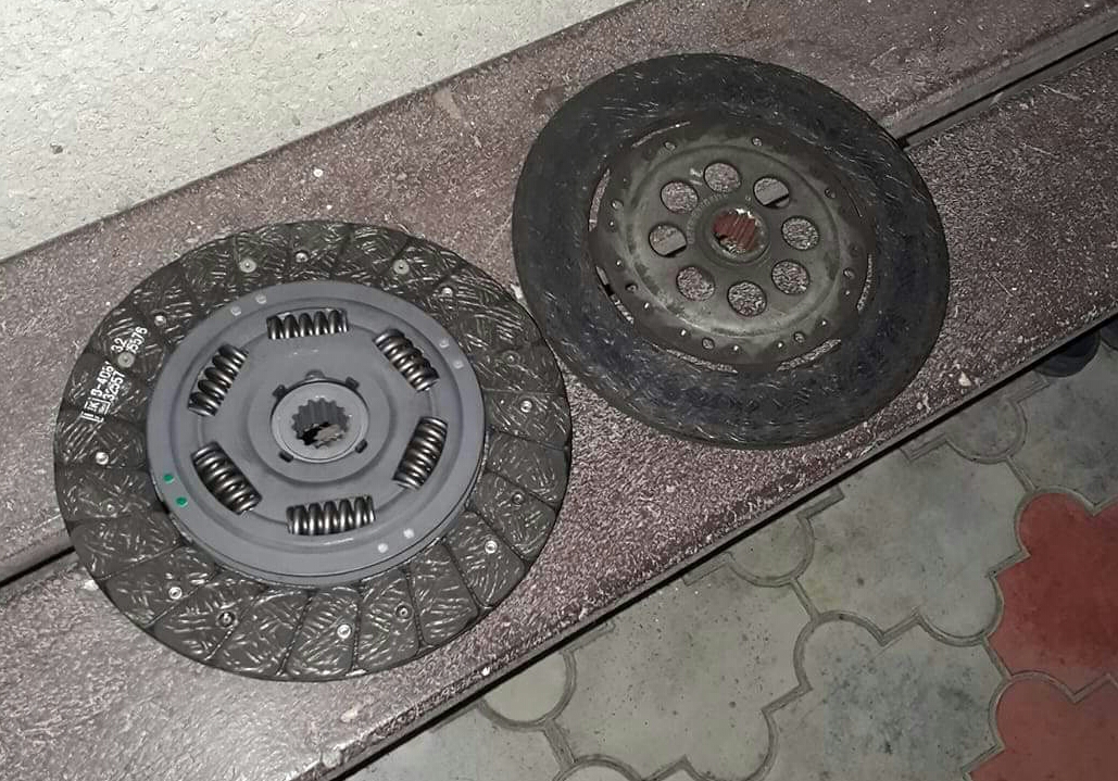

Zdravim kupil som spojkovu sadu novu.. a kotuc spojky je rozdielny s tym povodnym, dost stranok na nete ma v ponuke podla typu auta atd tu co som kupil.
Otazka teraz viem to vymenit alebo potrebujem tam dat taku aka bola doteraz?
Preco ak nepasuje je v ponuke pre auto? Ze je vhodna?
Pre nahlad prikladam foto
Vdaka za rady

Je mozne ze niva spojka je pre dvojhmotny zotrvacnik a stara je pre pevny?
Vraj ak mam dvojhmotny tak je ta nová Ok a ak mam pevný tak je zla lebo je pre dvojhmotný

Můžeš jí tam dát,
Pokud by jsi chtěl naprosto shodnou tak musíš koupit originál.

Takze naisto je mozne ju tam dat? Mala by fungovat? Bude to fungovat ako má? Nie ze ju zalozí no a potom to nepojde :?
Je tam nejake riziko?
Nepotrebujem praveze tam mat original :?
Nejde to podla toho ze ci je tam dvojhmotny zotrvacnik alebo pevny? A ta nova je pre pevny a ja mam dvojhmotný.
Teda sedí táto nová aj na dvojhmotak?

Pětasedma má vždy dvouhmotu a s tou může být montovaná neodpružná lamela. Taky ju mám a je to bez problému.

Mechanik spominal ze je rozdielna ako povodna a ze boji sa ju tam namontovat s tym ze by nemusela fungovat spravne niektora z rychlostí..
Sada je kupovana s pritlacnym kotucom podla motorizacoe pre rover 75 2000, 2.0CDT 204D2 85kW, ale bolo mi povedane ze je to spojka pre pevny zotrvacnik nie dvjhmotmy a ze to nebude fungovat

Už dva lidi napsali, že ji tam můžeš dát. A oba toho o tomhle autě ví docela dost. Tak teď se musíš rozhodnout, jestli budeš věřit jim, nebo svýmu mechanikovi, kterej dělá 75 možná poprvý...

Okey tak ju tam teda zalozim.. vdaka za rady vsetkym. Vazim si to mir:
