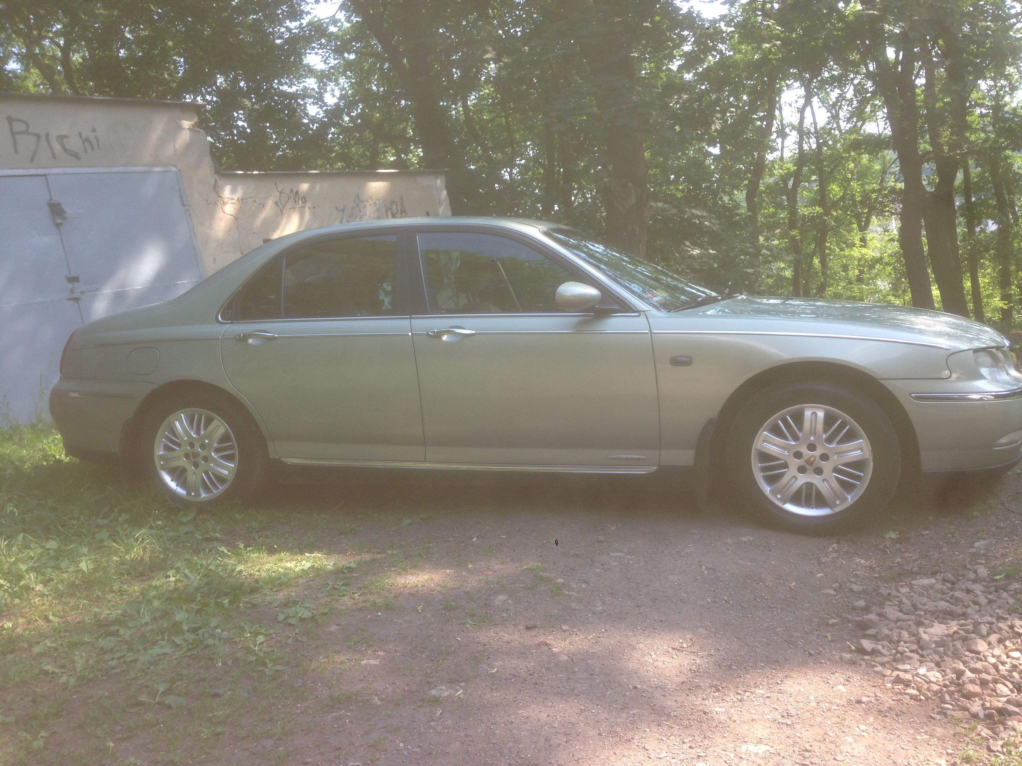

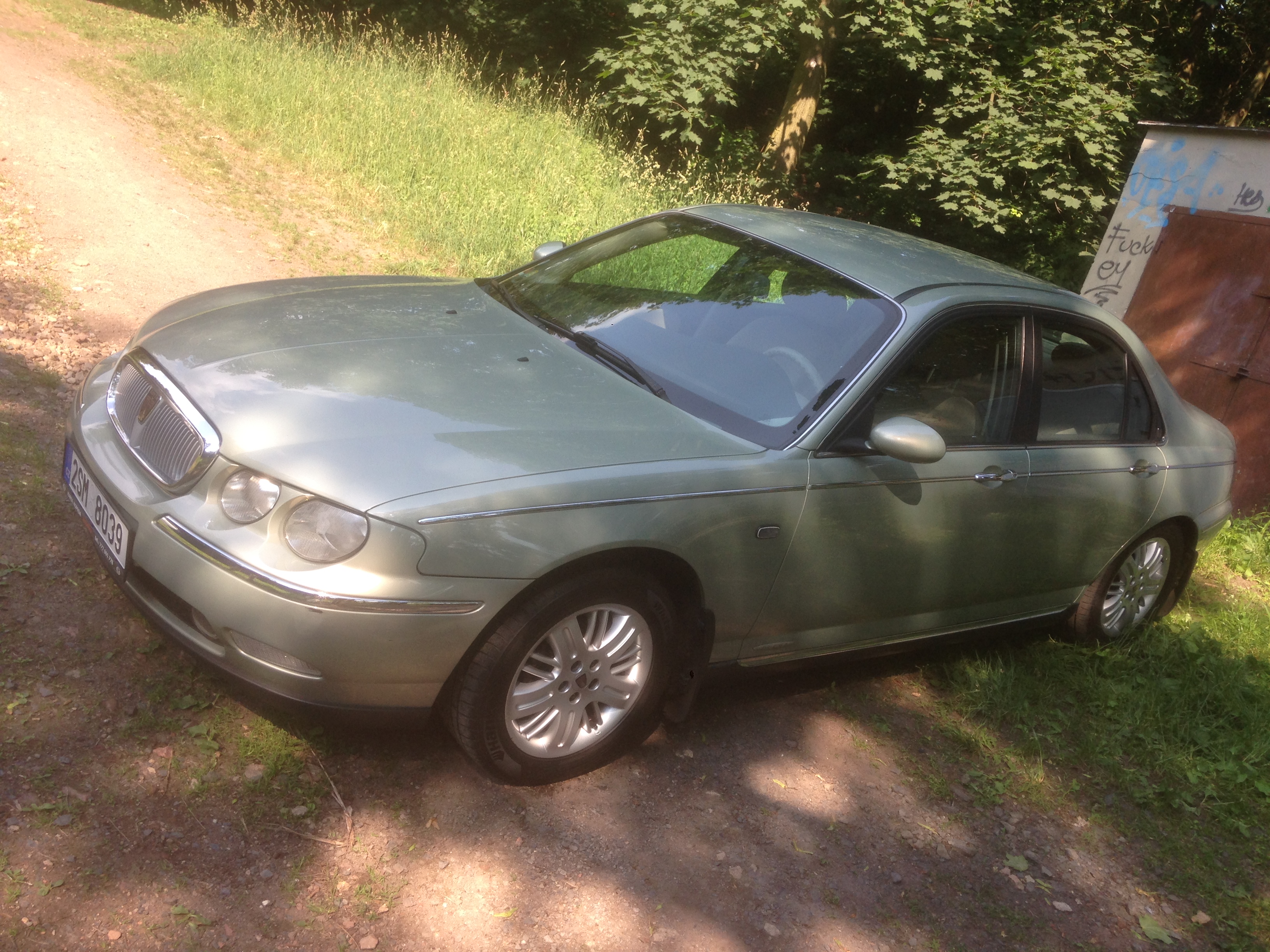

Tak jsem se konečně dočkal a přivezl si domů tohle krásný auto s béžovým interiérem msm: zhruba před měsícem jsem si udělal výlet na Příbram za členem klubu.
Rok výroby je 2000 najeto má 176xxx.
Motor smrdí no...:D ale hezky šlape, nekouří, ani moc nechrochtá jak jsem se obával :D Na podvozku nic nebouchalo( teď už tam něco slyším :D ) Krom nějakých škrábanců na nárazníku a trošičku promáčklého zadního boku je lak jak nový, nikde žádný dulek od dveří- jsem zvědav jak dlouho to tady v tom hovadově vydrží :lol:
Když jsem auto přivezl tak nefungovaly couvací senzory a nešel otvírat kufr zevnitř. Obojí jsem už jednoduše vyřešil :)
Z auta jsem velmi nadšený, jízda je vážně potěšení. A hezčí interiér jsem snad neviděl.
Samo má taky nějaký mouchy.
Mírná koroze prahů vzadu
Jde mi celkem špatně řazení, hlavně 1 a zpátečka a to i při stání s vypnutým motorem. Myslím si, ze mám v háji spodní uložení motoru a očekávám, ze to bude tím.
Včera mi odešla ručka, necvakají zuby a nedrží, ale brzdí normálně.
Zdá se mi, ze do cca 2200 otáček je to děsně líný, pak zabere turbo a letí.

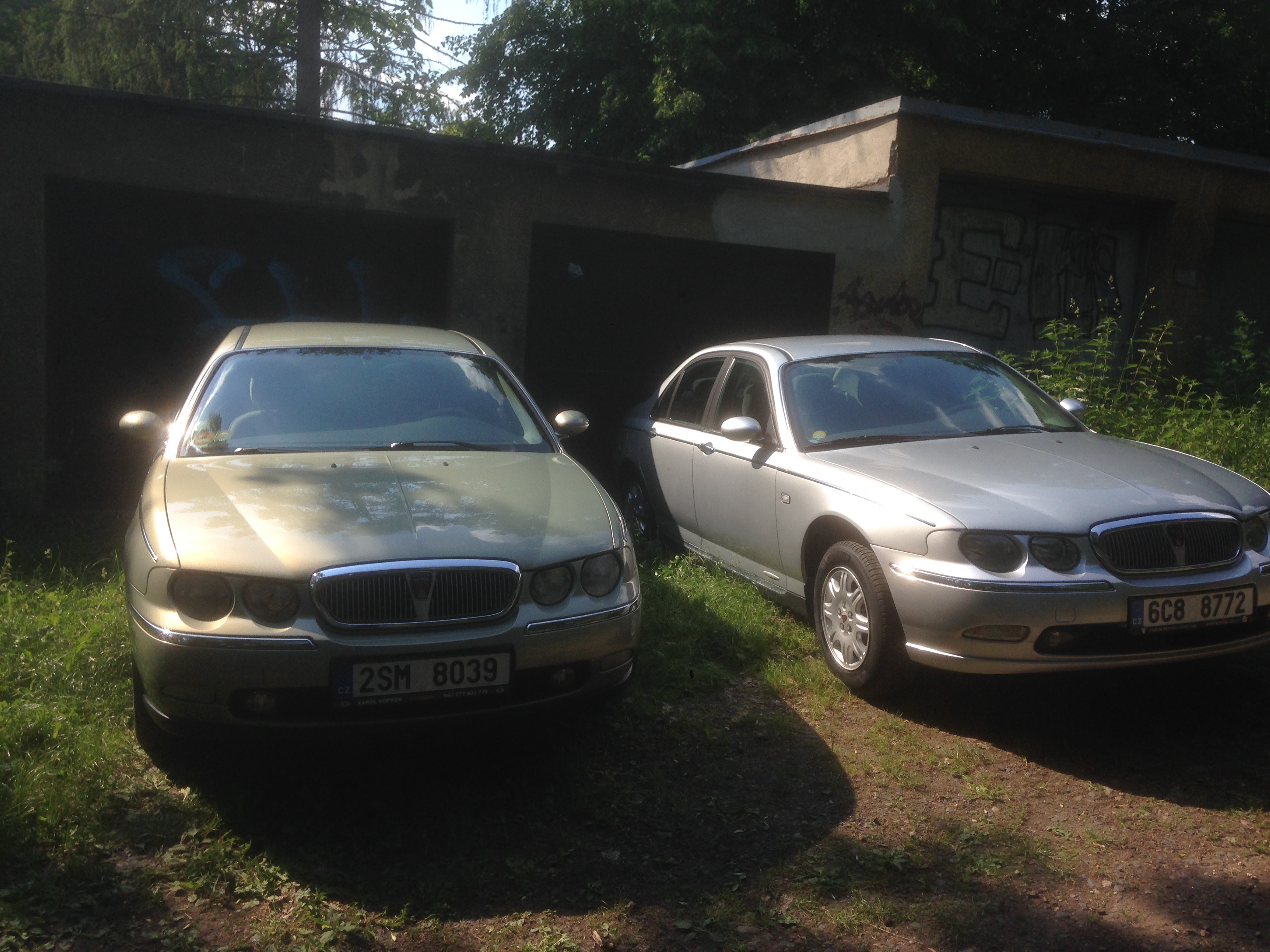

Když jsem to přivezl a ukázal kamarádovi tak se do 75 zamiloval a musel ji mít :D nakonec jsme přivezli stříbrnou 2.0 KV6 z Litomeric, tuším po uživateli JakubP.

Ať obě auta slouží ke spokojenosti. A koukám jak auta dostávají rodokmen - myslím to Kubovo mir:
