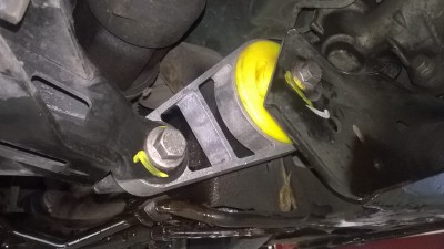

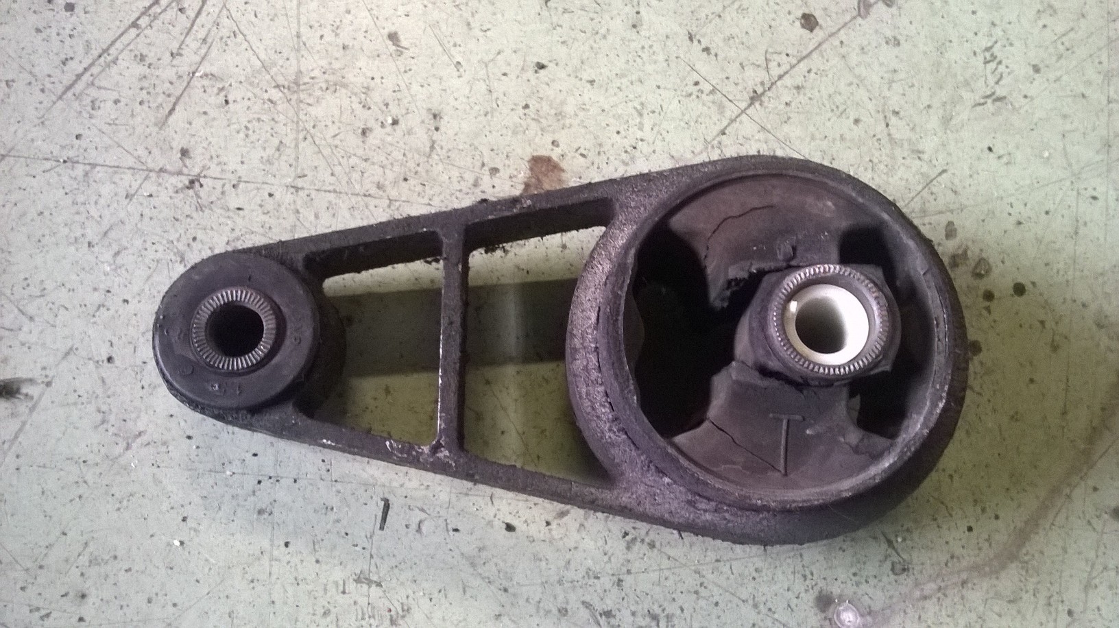

Pánové,řeším spodní uložení motoru na CDT,nedávno jsem cítil jak se to při rozjezdu definitivně urvalo,při výměně oleje na heveru jsem to vymontoval,bylo to úplně utržené,motor se hezky houpal a tahal za vlnovec výfuku.
Potřeboval jsem volné místo a nemohl čekat na dodání dílu.Vyřešil jsem to polyuretanovým silentblokem ramene z Defenderu,které tam páslo úplně v pohodě.Po nastartování jsem ale zjistil,že to vibruje na volnoběh,až jsem si vzpoměl,jak jsem před dvaceti lety jezdil Golfem MkI 1.6D... :mrgreen:
No nedá se s tím jezdit jak je to tvrdý...kromě toho že to funguje jako vibrátor,to se trochu líbilo ženě při cestě do kina :D ale asi by se to rozebralo za jízdy...
Máte zkušenost s polyuretanem co se prodává přímo na 75 na Ebay?Nebo mám objednat originál od Rimmer´s?
Moc díky za případné rady!

V tomhle silentbloku jedině gumu. Já to měl s polyuretanem na V6 a dva roky jsem honil duchy po autě až jsem za zdroj vibrací zjistil toto. Dal jsem tak origo a je klid. Jinak Mirda to kupuje kdesi tu v ČR, tak se ho optej ;-)

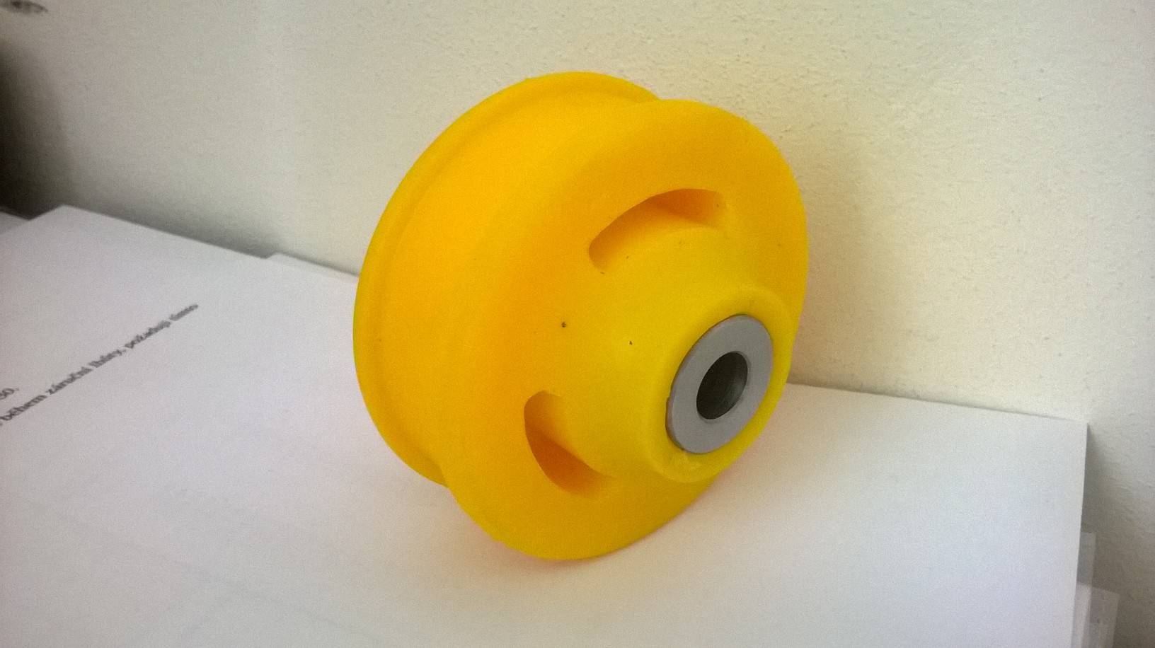

Ještě uvažuji o tomhle:
http://www.ebay.co.uk/itm/300840967282
má ty díry tak by to nemuselo být tak tvrdé.Malé pouzdro mám jak nové,tak bych požil to hliníkové tělo a nalisoval polyur.

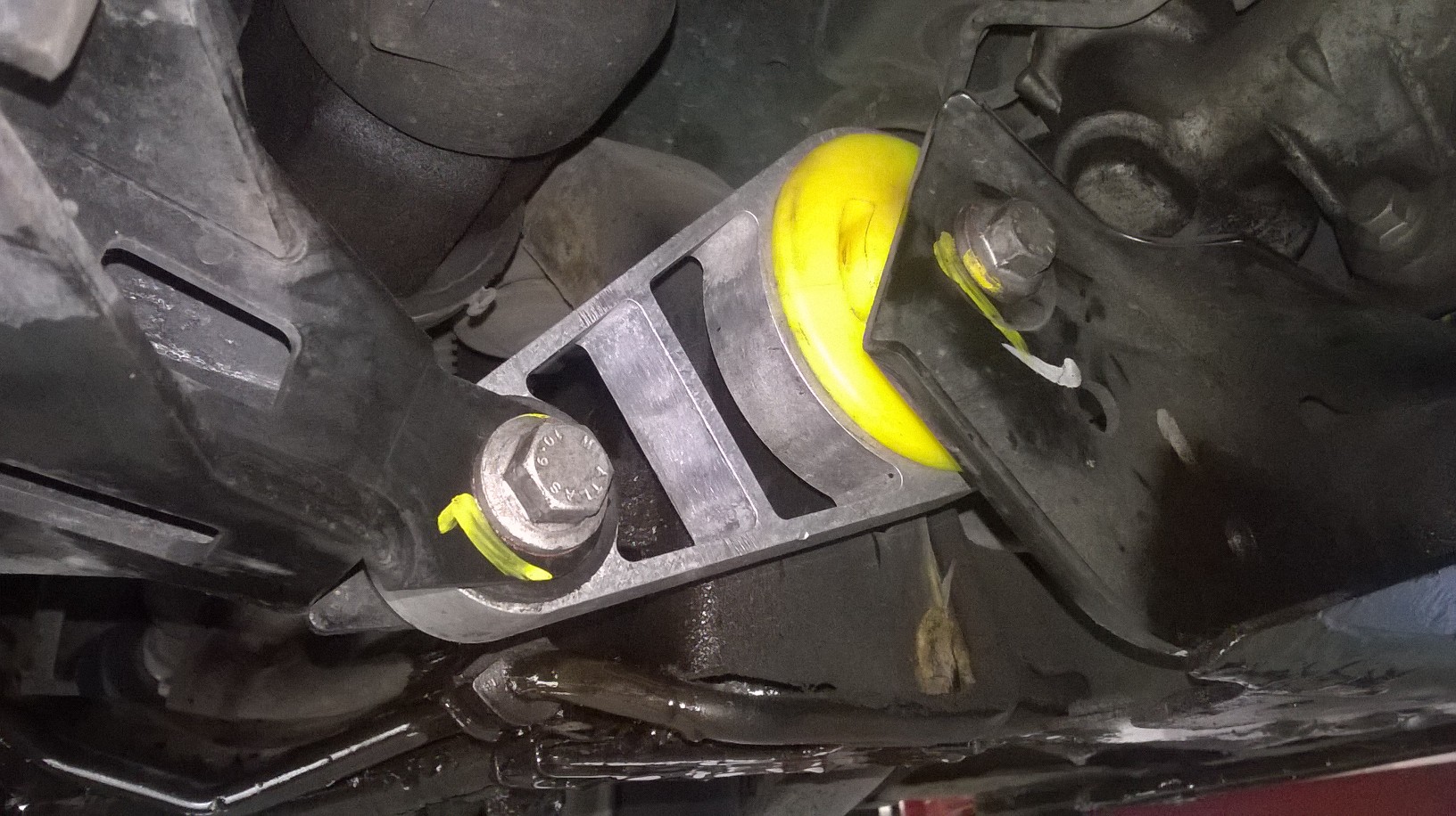

Tak jsem nakonec namontoval žlutý silentblok,který dorazil z Ebay.co.uk
Je to super,je to jako když byl původní ještě v pořádku,žádné vibrace.
Uvádějí,že je pro diesel nebo pro komfort u benzínu.Mám teď dilema,jestli na KV6 na Eriky auto objednat taky ten
měkčí s dírama,nebo ten plný...

Ten plnej bych nedával, bude to hrozně vibrovat... Sám to teď řeším, protože muj performance setup ten gumovej originál roztrhal.

Jako konstrukčně toto vypadá přijatelně. Plný jsem to měl já a bylo to fakt špatné.
