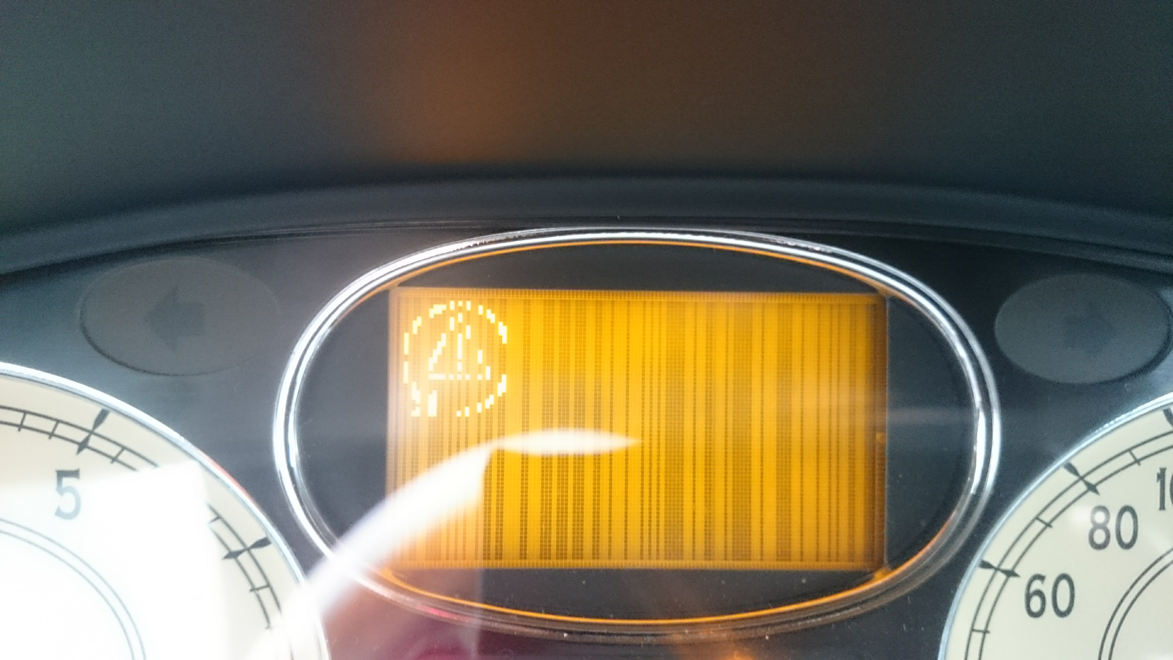

Krásný den všem,
potřeboval bych radu.
Hledal jsem na fóru, ale asi díky mé sleposti vás otravuji s novým tématem.
Dá se nějak opravit ten display ? Nebo rovnou vyměnit ? Co jsem se dočetl o problematice pixelů, prý v mnoha případech stačí na ten display zatlačit, že se ty pixely srovnají. Nevím odborník na to rozhodně nejsem.
No a druhá věc jak tam svítí ta kontrola trakce, když jsem auto kupoval, dušovali se že diagnostika nic neukazuje ( bůh ví jakou měli a jestli nekecali) a sám jsem s tím zatím nikde nebyl. Kontrolka neustále svítí a na tlačítko to nereaguje. Má někdo zkušenost čím vším to může být ?
Budu rád za jakoukoliv radu car::
Díky

Displej opravit v domácích podmínkách nelze. Většinou takový pokus končí ještě horším stavem. Vyměnit se dá celá přístrojovka, která ale není levná a je potřeba to udělat s pomocí origo diagnostiky. Aktuálně se jeví jako nejlepší varianta to poslat borcovi, který to jaksi záhadně umí zrepasovat a cena je docela rozumná - https://www.facebook.com/MGRoverCustomCarParts/
Problém s kontrolou trakce bych začal řešit v první řadě tak, že si necháš vyčíst Testbookem (TOAFem) konkrétní chyby, které to hlásí. Jinak to bude jen zbytečné spekulování.

mám stejný problém, ale ještě nebyl čas se tomu věnovat, jak mi bylo řečeno zkušenějším, může to být zaoxidovaným konektorem řídící jednotky kontroly trakce (někde pod baterkou) nebo špatná jednotka

Ano presne tak ,vydelat baterku i z obalem pod ni je modul ABS rozpojit konektor prohlednout vsechny piny pokud budou dobre tak je to spatny cely modul

Jen pro představu kdyby někoho zajímala cena za opravu toho displaye přes MGRoverCustomCarParts, oprava 25£ a za poštovné chtěl 38£ + ještě poštovné z Česka.
