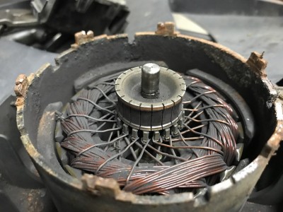

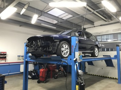

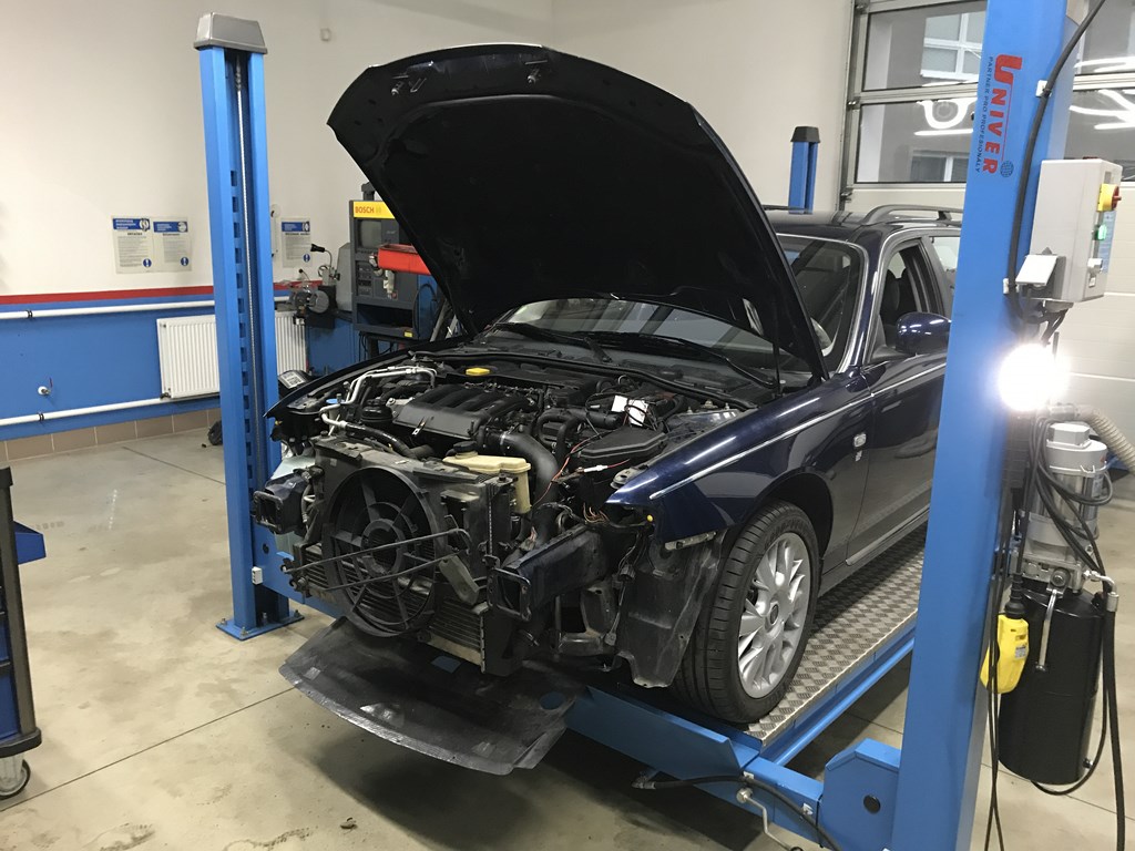

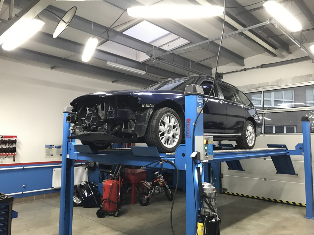

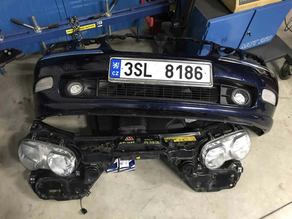

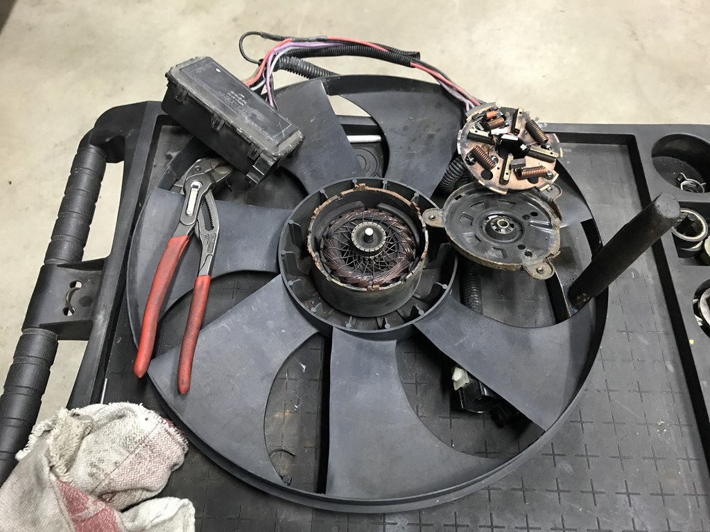

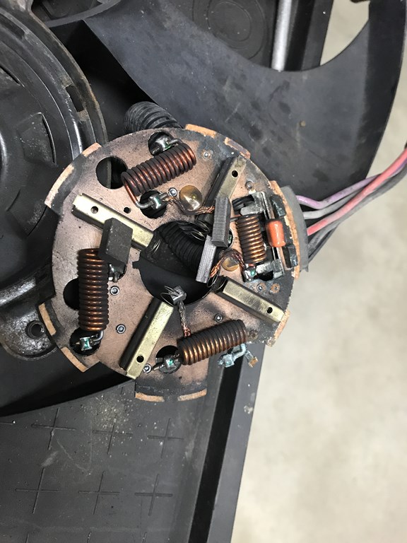

Tak dnešní update - doplnili jsme klimatizaci, drží 20 bar, tam je vše v pořádku. Ale zjistili jsme, že nespouští sahara, což vysvětluji relativně fungující klimu na dálnici a nefungujicí při malé rychlosti nebo na místě. Zítra se na to snad stihneme podívat, tak uvidíme, kde bude problém...
Příspěvek od djmicho » stř čer 28, 2017 17:03
Sahara je bežnej problém, vymenit jedině, elektromotor bude KO (to je 99% případů) a doporučuji brzy jinak pujde těsnění pod hlavou do kytek :)
BenjaminUO
Příspěvky: 84
Příspěvek od BenjaminUO » stř čer 28, 2017 20:18

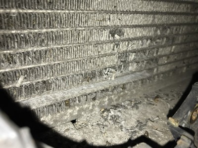

Chlapi tak máte pravdu, je to motor ventilátoru. Do toho se ještě sůl a stáří opřeli do chladiče klimy, který bude třeba taky vyměnit. Nějaký tip kde sehnat motor větráku a chladič za rozumnou cenu v rozumné kvalitě? Díky moc za každou radu...na Rovera jsem díly ještě nekupoval...a ještě prosím, kde sehnat plastovou spojku, která uchycuje palivové hadice ke karoserii?

Příspěvek od Trunda » stř čer 28, 2017 20:39
Se s tím nemažeš :-) ... díly když ne z rimmerbros.co.uk, tak od uživatele lenham3 (ale odjel na tři týdny do UK), tak nejlepší výběr a cenu asi třeba profesionalni-dily.cz

Zapojení ventilátoru jsem řešil loni podle tohoto návodu níže:
http://www.75ztcommunity.co.uk/rover-75 ... t4904.html
Samotný ventilátor jsem dal tento:
http://www.aci.cz/ac-2020-sahara-univer ... 47496.html
Možná mně skalní příznivci ukamenujou ale přišlo mi to jako lepší řešení než za drahé peníze namontovat sice originální,ale konstrukčně špatně vymyšlené řešení po repasi...
Myslel jsem si,že to vydrží víc,na mé 75 jsem to řešil když měla najeto skoro 320t.km,ale vidím že to nevydrží ani polovinu...
A určitě se neboj toho,že by odešlo těsnění pod hlavou,ten diesel se chladí až moc,ten větrák spíná pro chlazení motoru jen vyjímečně.
