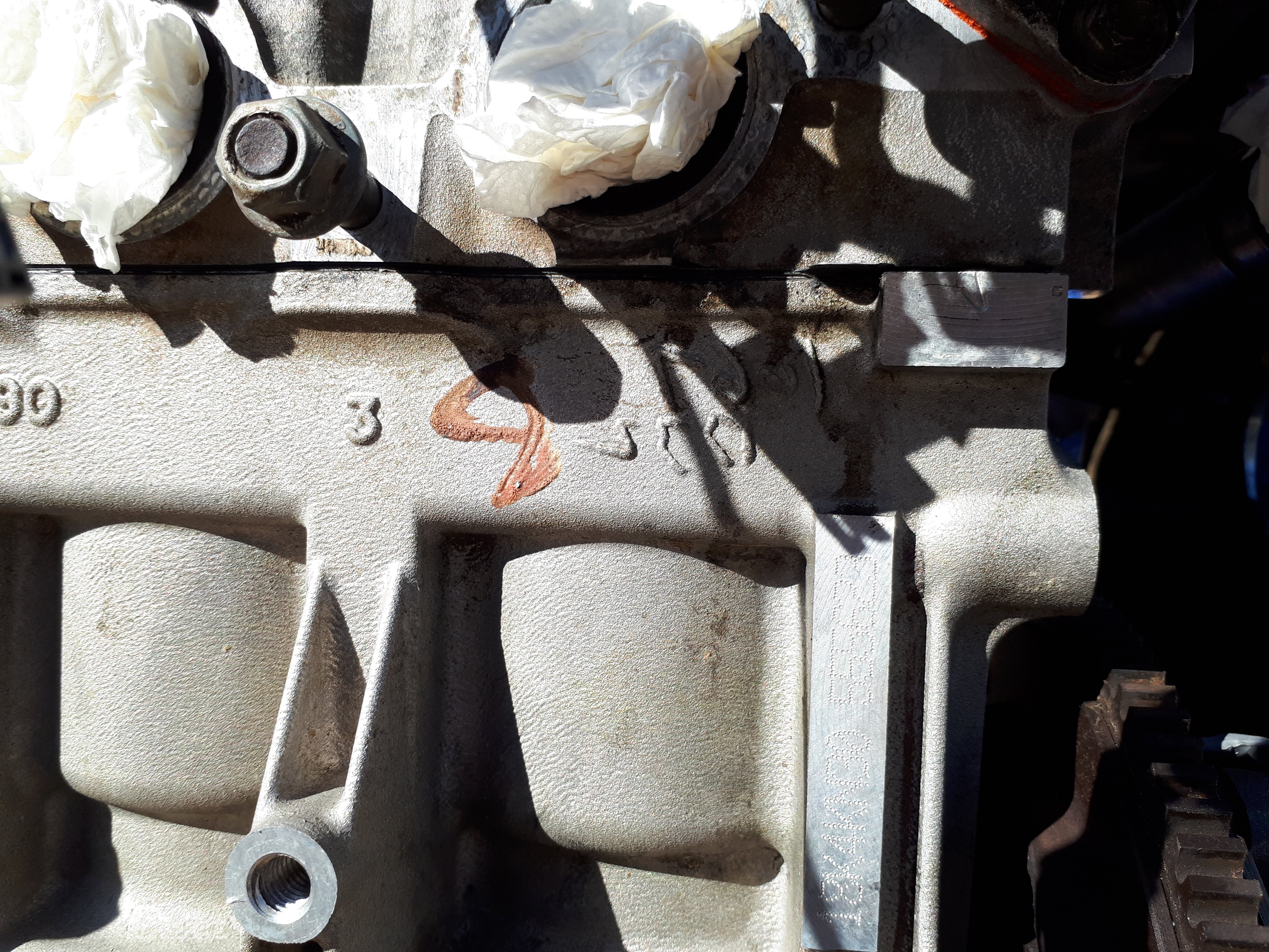

@Trunda, ale tak to jsou anomalie at uz ze stavby Frankensteinu (jina hlava na jiny spodek), nebo chyby apod... jinak je VVC zpravidla 18k4k a MPIcko 18k4f, ale to vis sam. To co rika na uradu je uz uplne fuk, tam to je proste urednicka pakaz pro me.
Sak dodnes presne nevim co si myslet o te 18k4km19 co byla v mym ZR 160 puvodne... co je to za verzi, proc to nema 160kove pisty, mohl to byt swap, ale zase dost veci nasvedcuje tomu, ze motor nikdo neswapoval (a kdo taky, a kdy). AUto byl konec produkce, je mozny ze taky v Roveru vzali co bylo po ruce, kdo vi.
Jinak problem to neni. jednak si troufnu tvrdit ze ve vic pripadech nez min, by to proslo STK bez povsimnuti. Uz jenom proto, ze je to 5 pismeno a za nim jeste nasleduji dalsi znaky... zadruhe vetsinou spis kod motoru ani nekontroluji (pac ani nevi kde je)...
a pak, i kdyby tam clovek hodil VVCcko s VVC spodkem (coz je lepsi varianta) a v TP temer urcite mas 18k4f, tak ten vyteckovanej kod na bloku proste zmenis... to je fakt trivialni vec.
Kdyz uz se spustilka takova volnejsi debata...
Me by spis zajimalo co jsou ty znacky na odlitku bloku nad kodem motoru (prostred fotky cca)
