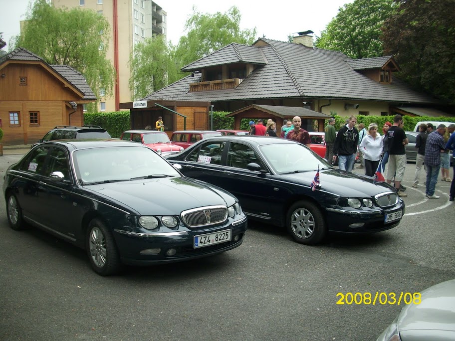

Obrázek moje bývalá pětasedma a současná pětasedma
