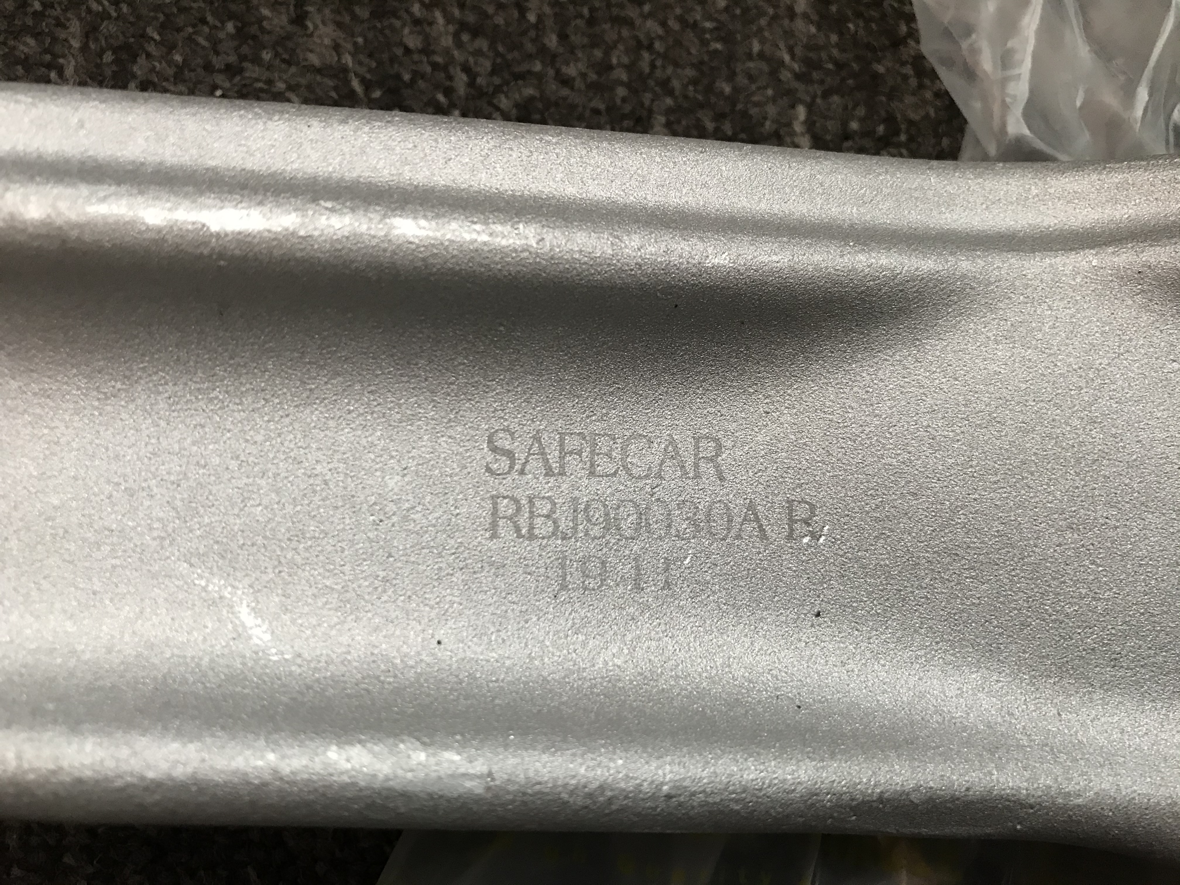

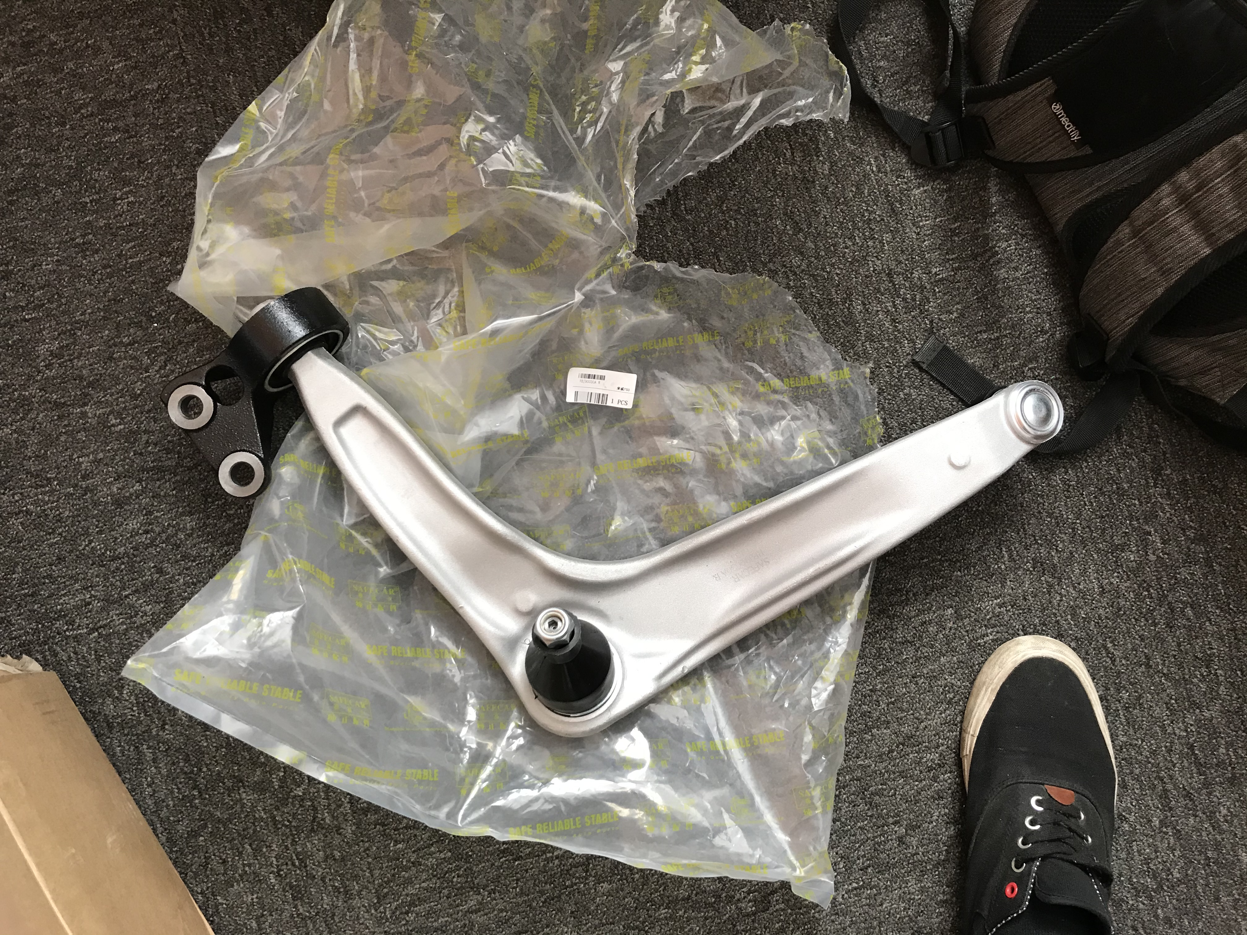

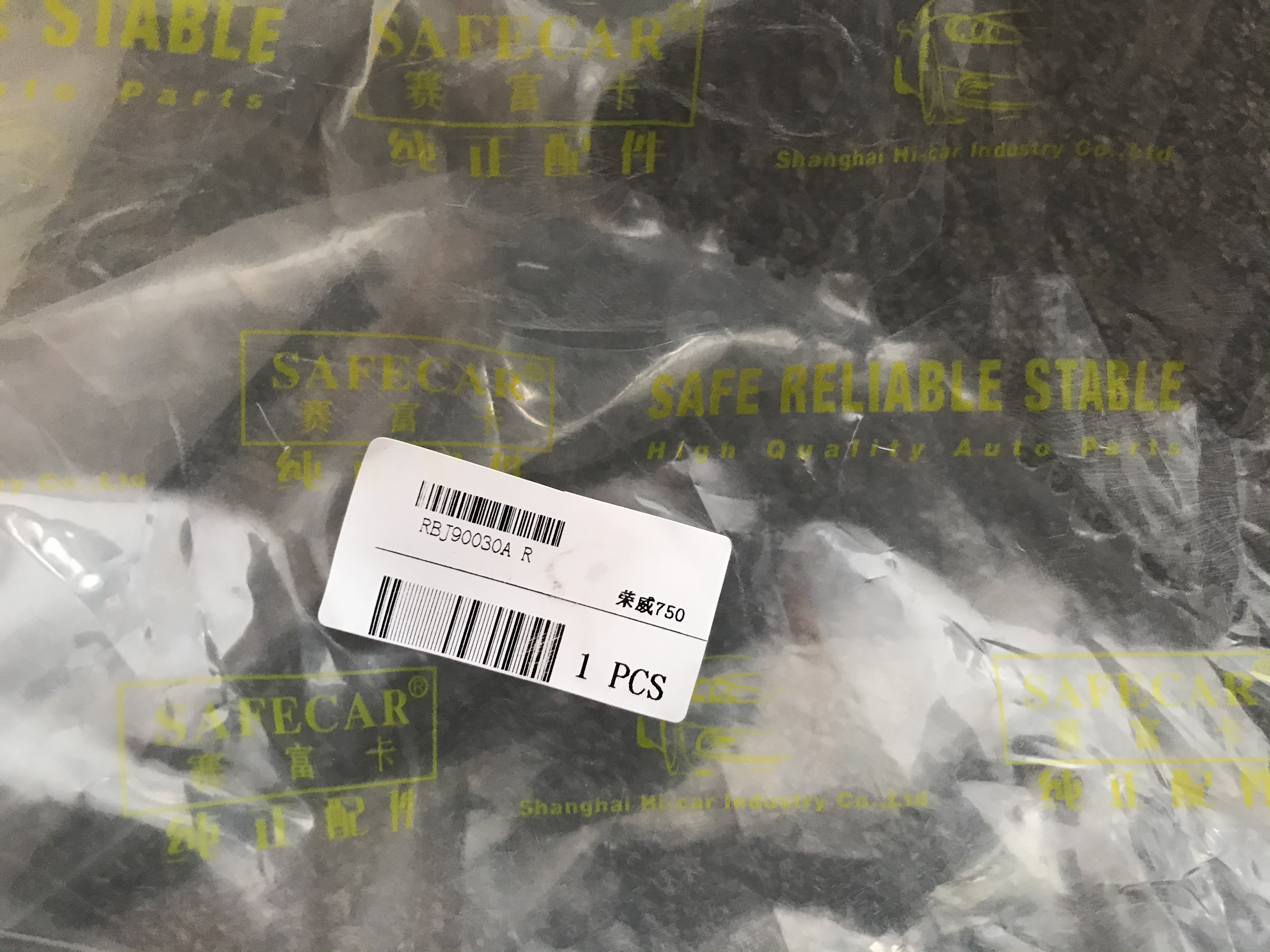

Tak jsem se nakonec rozhodl pro objednávku ramen z anglického Dmgrs, nevím, že mě to nenapadlo rovnou. Za cenu 2800 Kč včetně zadního uložení za jedno rameno je cena víc než super. Navíc si stojí za tím, že díl je velmi kvalitní, že to mají prověřené atd. (Kdo tohle neříká, že
ale jim to věřím). Na rameno a jeho uložení dávají 2 roky záruku.
I s cenou expresního doručení a pár dalších dílů v hodnotě několika stovek korun, mě objednávka vyšla cca stejně jako kdybych to bral tady z Čech.
Teď už jen doufat v kvalitu.
Přidávám několik fotek. Vypadá to, že to vyrábí Čína pro Roewe 750. O výrobci jsem ale nikde nic nenašel.

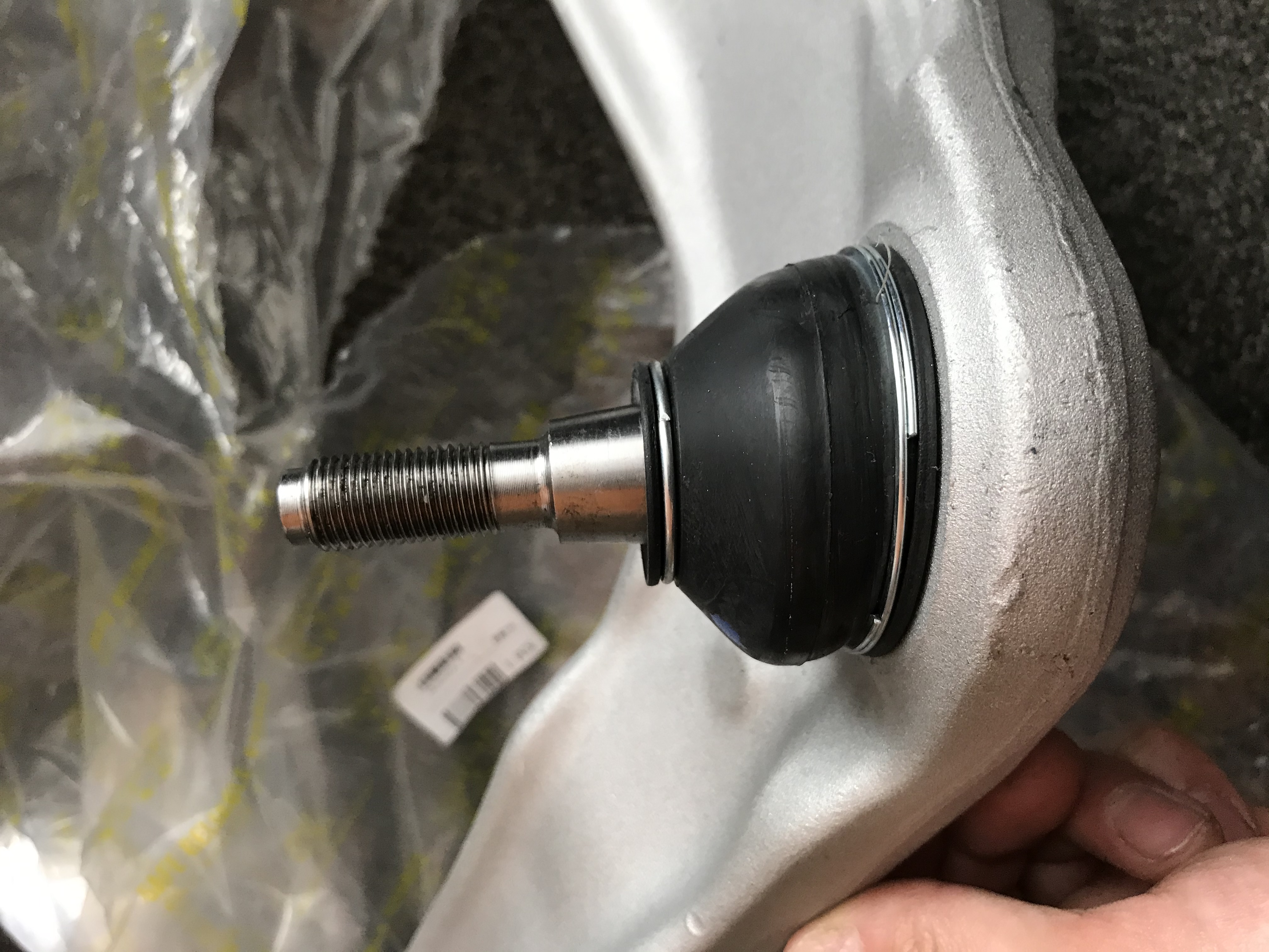

No uvidiš co to vydrži,posledni fotka na prachovce u čepu neni vrchni stahovaci kroužek toho bych se bal že tam nateče voda a bude vymalovano pravě tento čep je nejvice nachylnej ![Rolling Eyes :roll:](./images/smilies/icon_rolleyes.gif)

Není tam ten kroužek nějak schovaný?

Ramena u sebe teď nemám tak to zkontroluju až se dostanu domů. Kouknu na druhý, jestli ten kroužek náhodou třeba neupadl.
Dá se tam případně nějakej implementovat ?![rofl :D](./images/smilies/icon_e_biggrin.gif)

Ze starého ramena, ale tam bude kroužek asi ohnilej. Ale tu to vypadá tak nějak zvláštně, že tam na to není osazení. Leda přehodit ze starého ramene celou manžetu, pokud by byla ok. Ale jestli to tak je, tak bych to nechal jak to je.... nebo to před nasazením těhlice mezi ní a manžetou máznul polyuretanem, aby se to vytěsnilo.... ale on se čep při otáčení těhlice v tom místě musí protáčet, takže už z principu to v tom místě je ošemetné.

No kouknu na to. Ten kroužek může bejt taky úplně jinej. Proberu to s mechanikem a případně zkusíme něco vymyslet.
Díky za postřehy a tipy. Vůbec jsem si toho nevšiml.![Smile :)](./images/smilies/icon_smile.gif)
