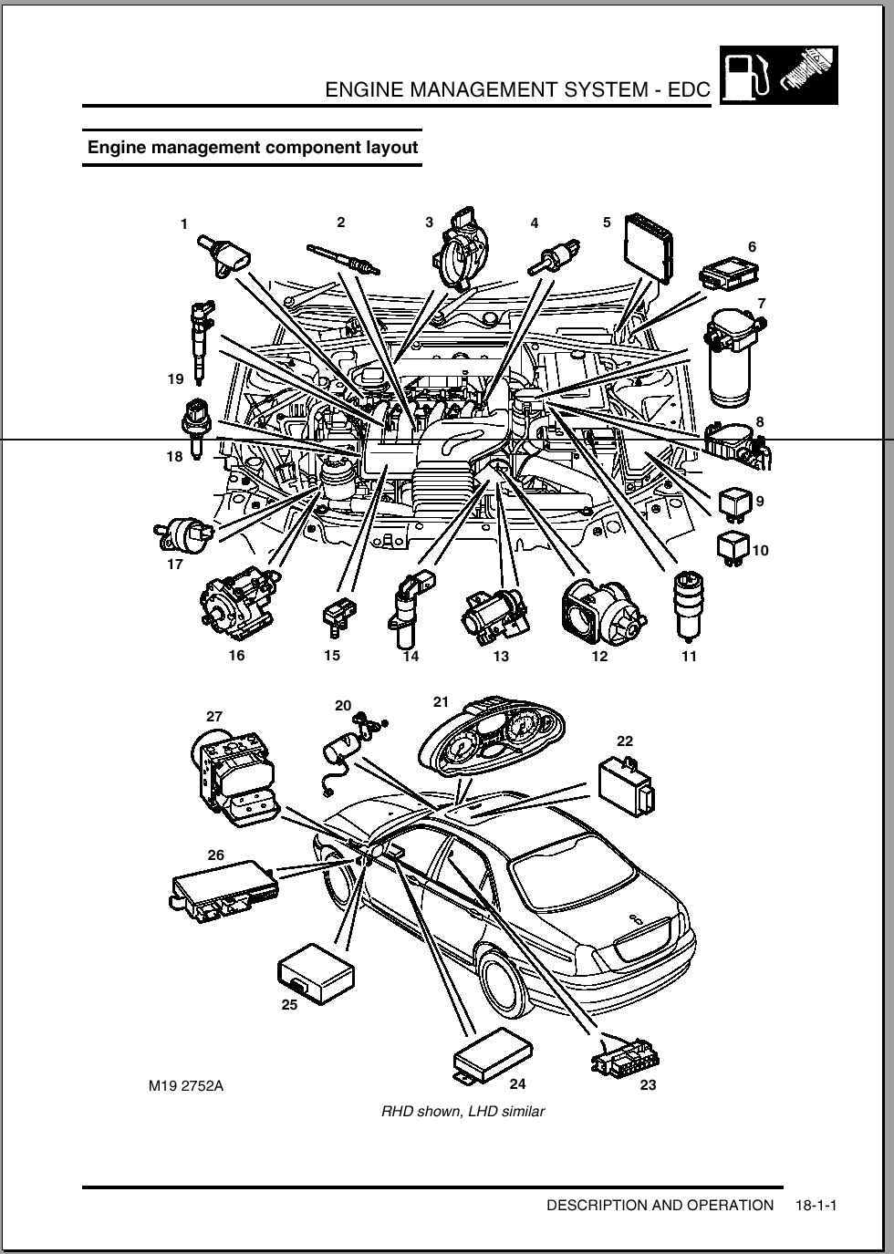

Po dlouhé době sem musím něco napsat. Včera jsem jel do práce na noční a dnes ráno jsem nenastartoval (-13stupňů). Motor točí a točí, ale nenastartuje. Myslel jsem, že bude zmrzlá nafta (dávám aditivum VIF), tak jsem vymontoval palivovej filtr a nafta byla krásně tekutá. Ráno jsem zapl webasto na ohřátí motoru. Webasto webastilo, ale motor jen točil. Vyměnil jsem pojistky, co by mohly mít spojitost s přívodem paliva a stále nic.
Ptal jsem se Mirdy a prý by to mohl být senzor kliky a nebo vačky. Na tyto příčiny jsem narazil i na netu. Dostanu se k těm snímačům v "polních" podmínkách???? Nebo se musí vyházet půl motoru???
Mrknul jsem na dva obchody na netu, ale nenašel jsem, že by ty snímače prodávaly.
Jinak Rover za poslední čtyři dny ujel cca 580km. Celkově mám cca 336XXXkm.
Re: Můj ROVER
Příspěvek od Trunda » stř úno 28, 2018 17:04
Jojo, to by mohlo být čidlo kliky. Čidlo je mezi chladičem a motorem po sundání deklu motoru celkem přístupné. Zkusil bych v první řadě z něj sundat konektor a vyčistit ho. Zkus napsat bráchovi, jestli by nebyl ochotný ti to přijet projet diagnostikou.

Příspěvek od Trunda » stř úno 28, 2018 17:34
Ta varianta pojistek chápu o čem mluví. To se odkazuje na nedávnou kauzu s AnderNem. Ale to by se ti projevovalo postupně a sledoval bys víc divných jevů jako třeba pohasnutí podsvícení v interiéru apod. Já bych se fakt zaměřil na to čidlo. Ono je tam tak blbě na ráně svinstvu, co proleze přes chladič. Zkus fakt jen vypojit konektor, stříknout ho nějakým olejem a několikrát ho nasadit, ať se obrousí kontakty. Úplně stejný problém jsem nedávno řešil u Donutila.
Čidlo č. 14

Příspěvek od Keksin » čtv bře 01, 2018 14:44
Tak jsem to byl prozkoumat. Konektory od kliky a vačky (snad to byly ty správný :lol: ) ozkoušeny a nic.
Pod skříňku s pojistkama v motorovým prostou jsem moc neozkoušel, 3 šrouby oddělaný a furt ta sviňa držela na místě.
Palivový čerpadlo pod zadníma sedadlama bzučí. Zato čerpadlo u baterky nebzučí, na dotek nevibruje a když jsem oddělal hadičku na filtru, co jde z čerpadla a zkoušel nastartovat, tak nafta nestříkala. Asi by měla, kdyby bylo čerpadlo O.K. ne????
