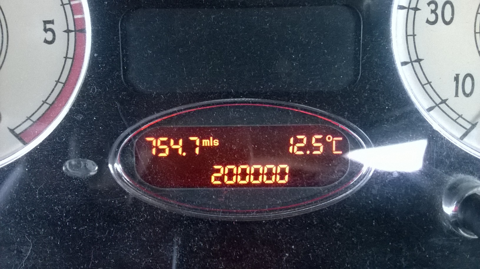

V pátek se přehoupl tachometr na 200000 mil,takže 320000 km

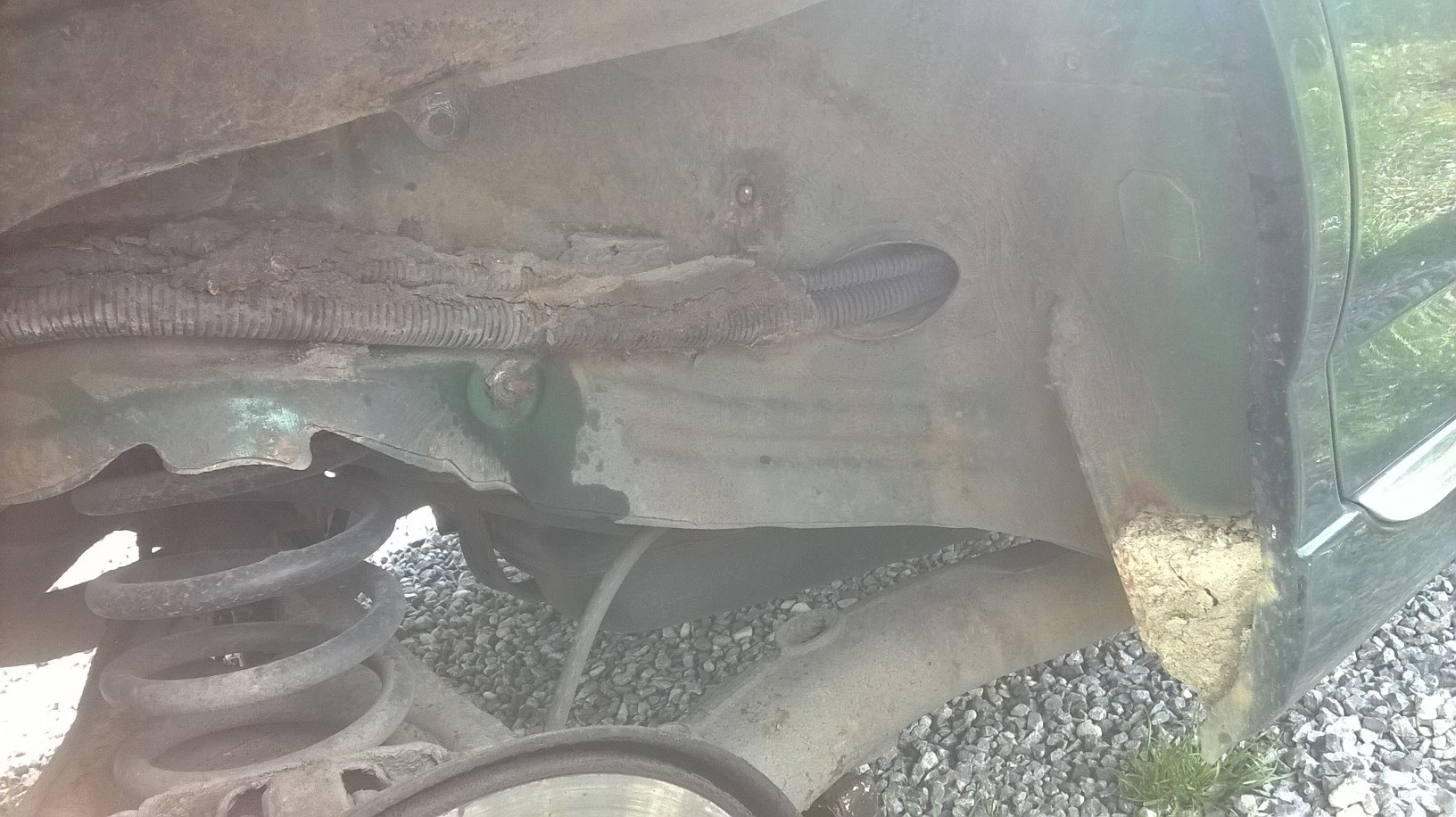

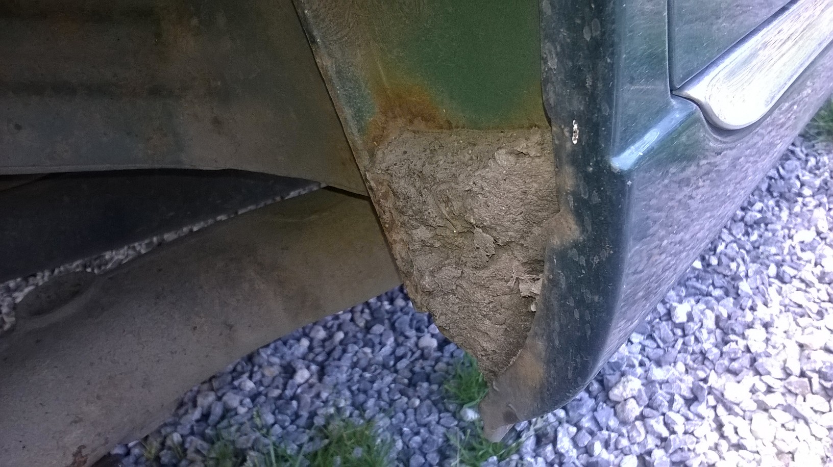

Aby jste si nemysleli že se kromě běžné práce a oprav stříbrné 75 flákám,dal jsem péči také svojí zelené 75,která byla ještě na troskách zimních pneumatik a značně zanedbaná,se svítící kontrolkou brzdových destiček.

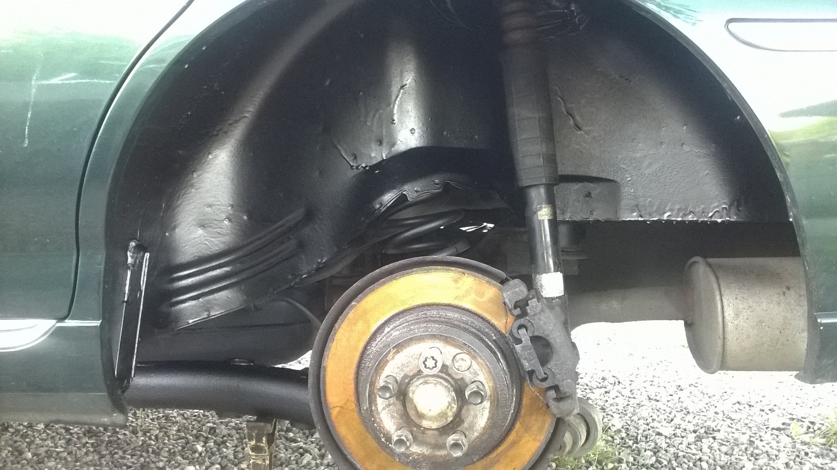

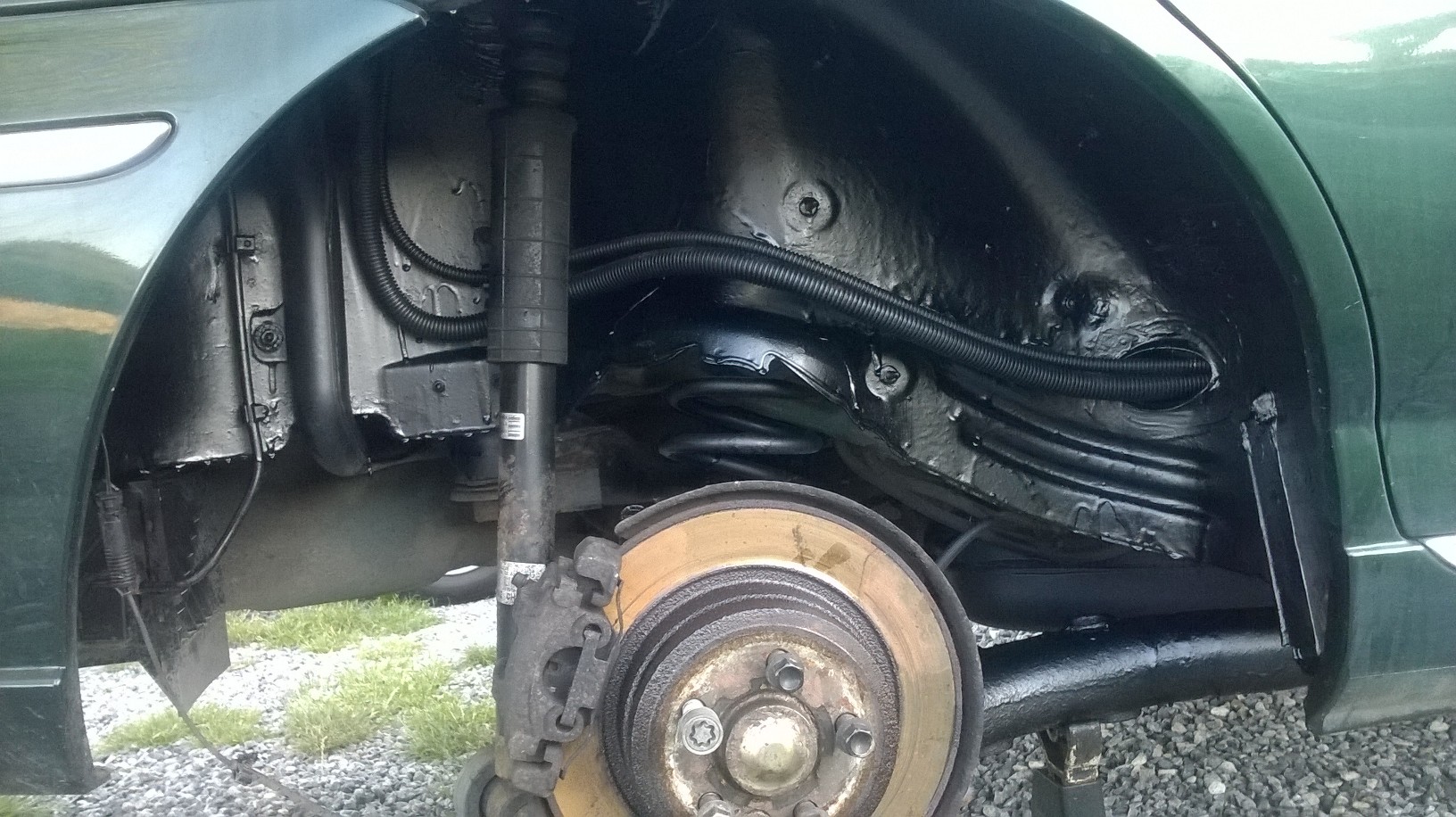

Sice jsem neměl nárok na místo na heveru tak jsem jí zvedl venku a zjistil,že zadní podběhy,obzvlášť pravý,trpí na povrchovou korozi a krycí plech palivového vedení byl taky dost orezlý.Po demontáži plastových vložek podběhů se ukázaly nánosy bláta pod nimi vydatně podporující rozežranou rez.Vše jsem očistil a oklepal co to šlo a ošetřil odrezovačem,základem a asfaltovým nástřikem.

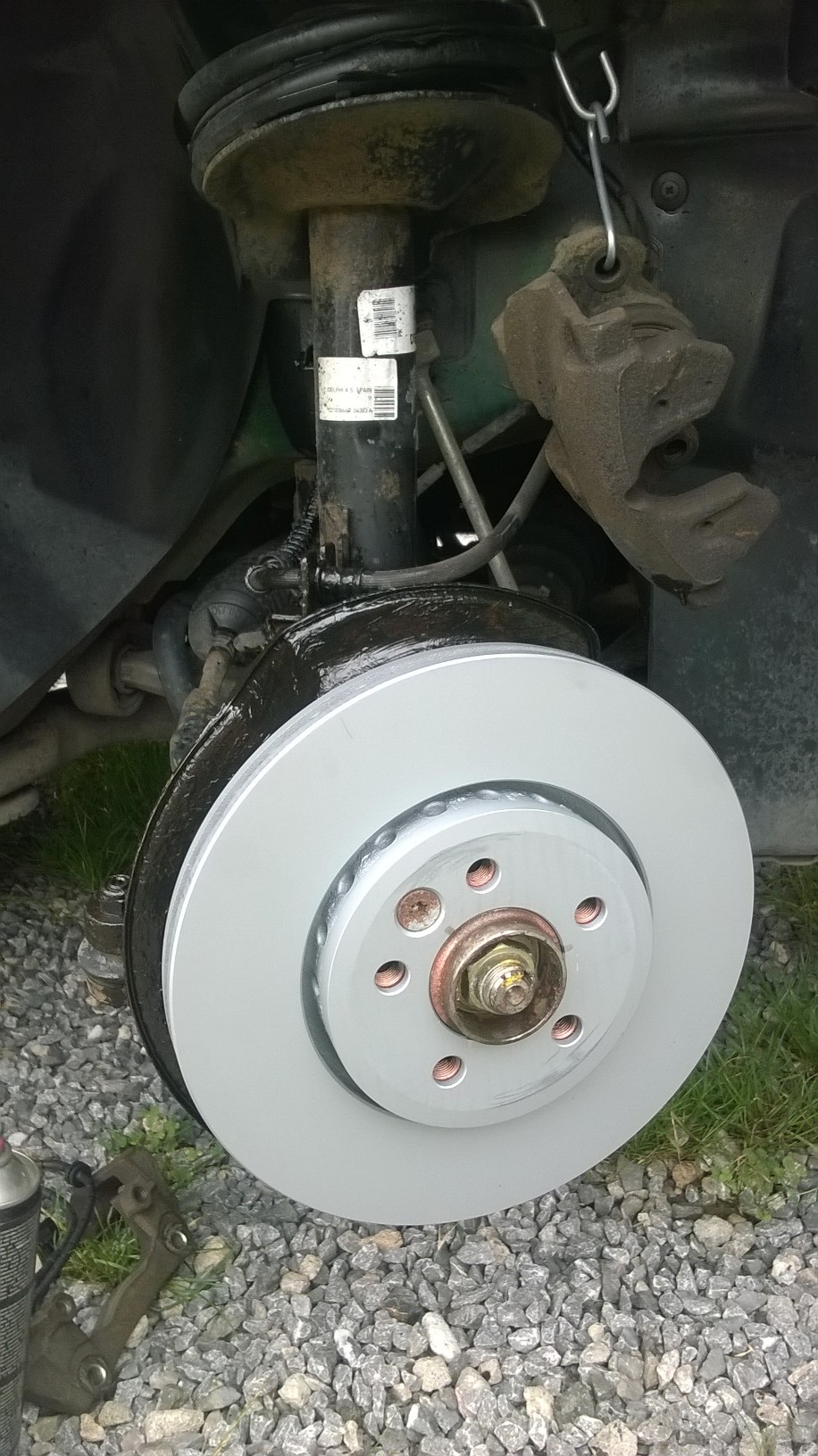

Dále jsem vyměnil přední kotouče,destičky a čidlo,v dobré víře jsem objednal od mé kdysi oblíbené ATE.Rozčarováním bylo,že na krabici kotoučů je napsáno Made in PRC a na destičkách Spain...Anton Teves se musí v hrobě obracet...No uvidíme jak si současné vedení ve své čínské továrně umí uhlídat kvalitu...ale už jen ty nesmyslné přesuny hmot z jedné polokoule na druhou jsou proti mému přesvědčení...

Prosím tě, co používáš za odrezovač a ten nástřik?
Jinak když vidím ty olezlé brzdiče. Aktuálně na ZT testuji takovou trošku prasečí "vychytávku". Potřeboval jsem nějak kosmeticky umírnit vzhled orezlých brzdičů. Vzal jsem to kartáčem, smirkem, ošplouchnul bezoplachovým odrezovačem (cosi v hnědé půllitrové flašce) a pak nastříkal čirým voskem do dutin. Hezky to ztmavlo a ani po třech měsících se to nevypálilo a je to pořád mírně lepkavé a voděodpudivé, takže prach s toho vapknou hezky sleze. A samozřejmě hlavně to nehnije
Samo že to není kdoví co, ale jako rychlořešení mi to přijde fajn. Za mnohem větší prasárnu považuji to, když to někdo bez odstrojení napatle barvou. Takhle to kdykoli vezmu čističem a vosk je dole. Uvidím, co to udělá v zimě

Používám Dinitrol RC 900,odrezovač s epoxidovým základem,skvělá věc.Na vrch asfaltový nástřik Body 933,vyzkoušená dobrota,je řidší,dělá takový hezky kompaktní hladký film,žádné velké hroudy a má slušné inhibitory koroze.
S brzdičema je to v pohodě jak píšeš,na stříbrné jsem je očistil taky na autě,odmastil a vzal tím odrezovačem s epoxidem.
Přes to vrstvičku Tectyl Amber ve spreji,funguje to podobně.Na autě bych je barvou nepatlal,to je fakt prasárna.
Ideálně vyšlapat pístky,rozebrat,odmastit a nechat namočit v galvanovně do zinku.Přes to barvu,dvousložkový polyuretan nebo bezbarvý lak,podle požadavku barevnosti.Dělám to takhle na RR Classic a Jaguary,vypadá to krásně a drží to.
