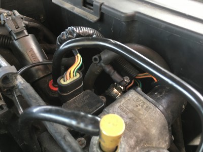

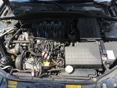

nicméně konečně přikládám fotku toho, co je vlastně pod kapotou. Jak vidíte, motor je s prominutím jak po praseti
první, co na člověka vykoukne je to LPG - to naštěstí budu předělávat tak, aby to bylo nějak zkultivovaný. Druhá fotka je to téčko, ze kterého vede jedna z hadiček do bývalého Ethanolu. Nicméně jsem za poslední měsíc s tím najezdil tisíce kilometrů, a čím dál víc to začínám dávat za vinu tomu těsnění u svodů. Začne to hvízdat když tomu prišlápnu, a jak to začne hvízdat, tak jde z venku smrad splodin
