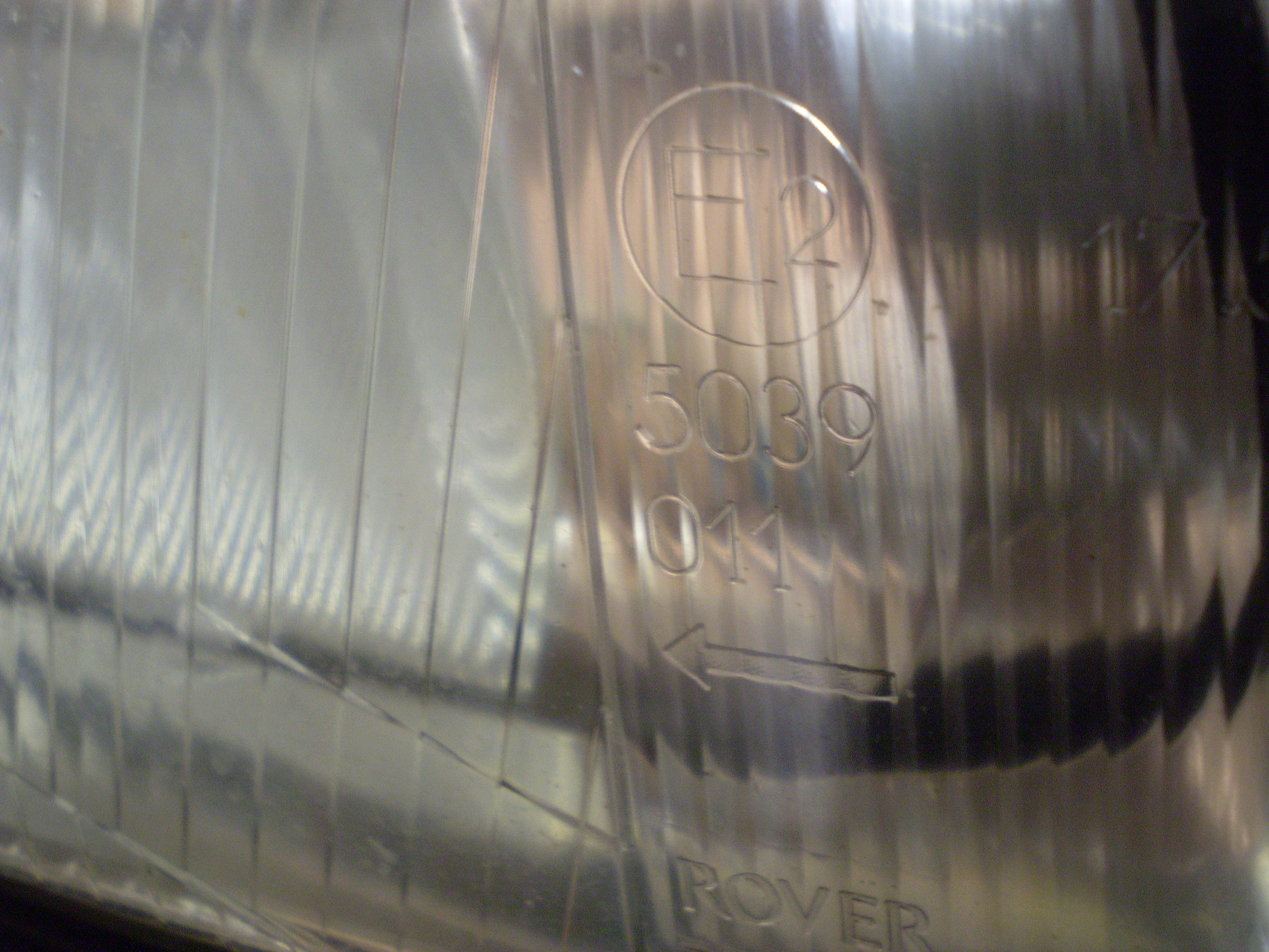

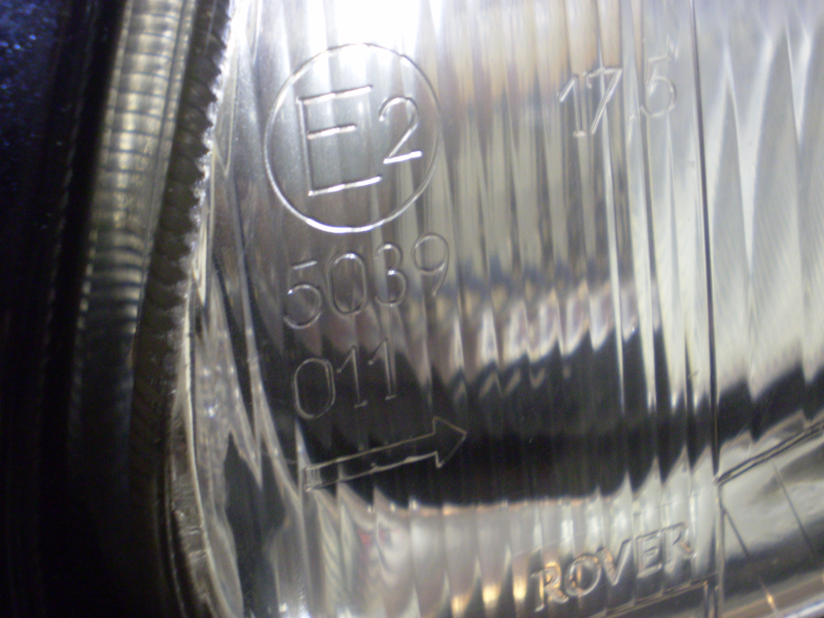

Pridám sa ešte aj ja do diskúsie, bol som to vyfotiť tak sem dávam fotky tak ako to mám ja na mojej R-200ke.

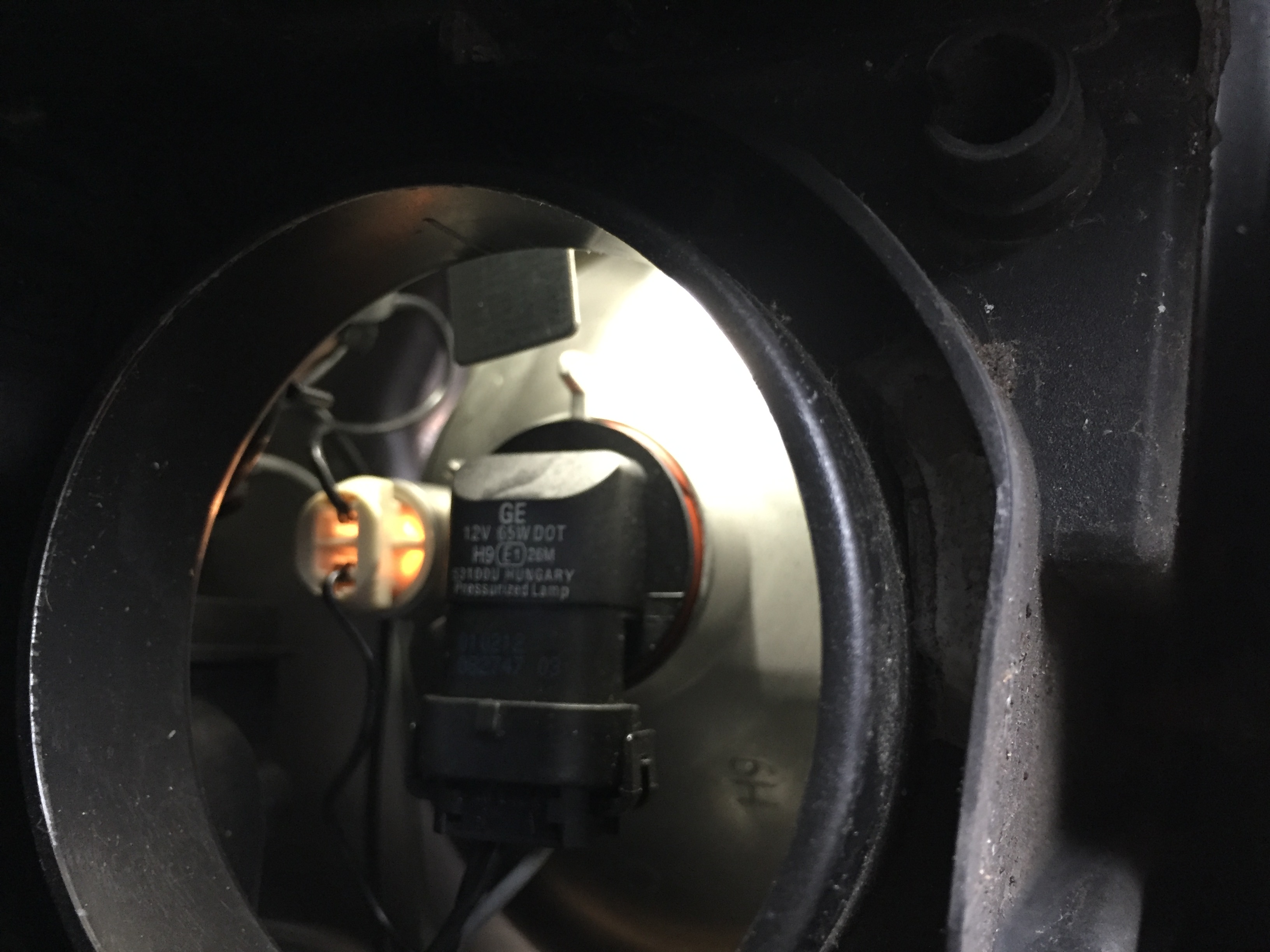

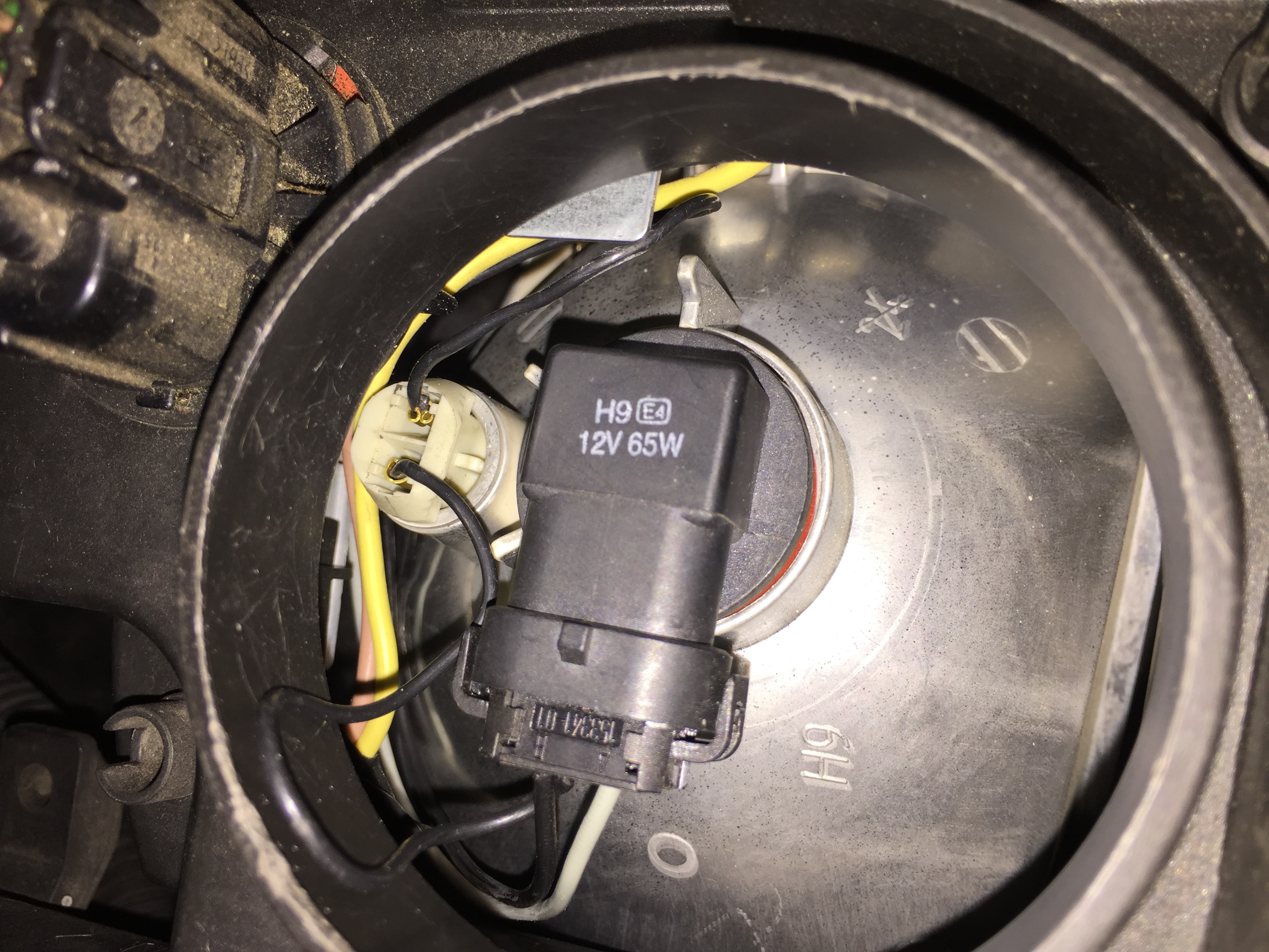

Tak jsem koukal na moje xenony. U obou aut je pod krytkou dálkovýho páčka, která ale nepřepne tu clonu z LHD na RHD, ale jen odcloní ten paprsek směrem nahoru a do pangejtu, kterej by při jízdě v opačný zemi oslňoval:
Fotky vnitřku světla mi to tady nějak záhadně otáčí - páčka vykukuje vodorovně od xenonu k dálkovýmu
