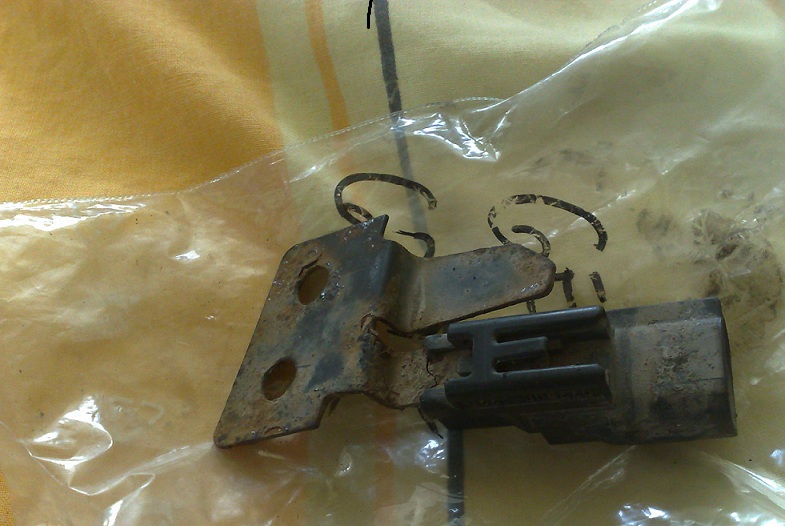

Příspěvek od Bohus9 » čtv úno 23, 2012 14:10
Tak jsem nechal vymontovat to tepelné čidlo z nárazníku s tím že ho vyměním(webasto mi jede jen na přímé napojení na baterku) ale ted mi ukazuje teplota na palubce -30
Jak to mám chápat?Dřív to ukazovalo teplotu normálně!
Čidlo je v pořádku a problém bude někde jinde?

Příspěvek od Thomson » pát úno 24, 2012 19:33
Tak jestli jsi sundal cidlo z narazniku a je to takove plastove podlouhle tak to neni ono. Na webasto je to cidlo kulate a kovove. Je u chladice serva myslim.

Příspěvek od Bohus9 » sob úno 25, 2012 11:40
Thomson však si mě psal že je v nárazníku?A z nárazníku mě vyndali tohle.
Takže tohle je asi čidlo venkovní teploty a musím ho vrátit zase zpátky a vyndat to z chladice serva?...a je u toho chladiče určitě? :idea:

Příspěvek od Thomson » ned úno 26, 2012 1:24
No ono je dost blizko toho cidla venkovni teploty. Tady je odkaz kde je tam vyfocena i pozice toho spravneho cidla. Je tam sice blbe videt ale je tam.
http://www.roverclub.cz/bb3/viewtopic.p ... ni+webasta

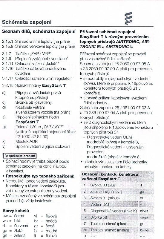

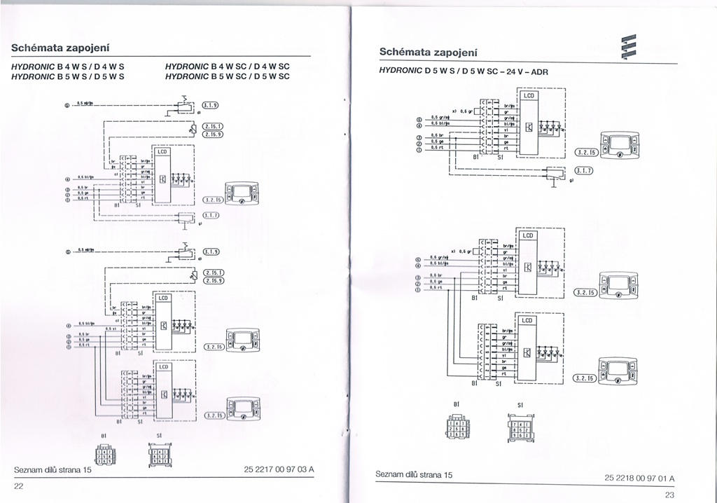

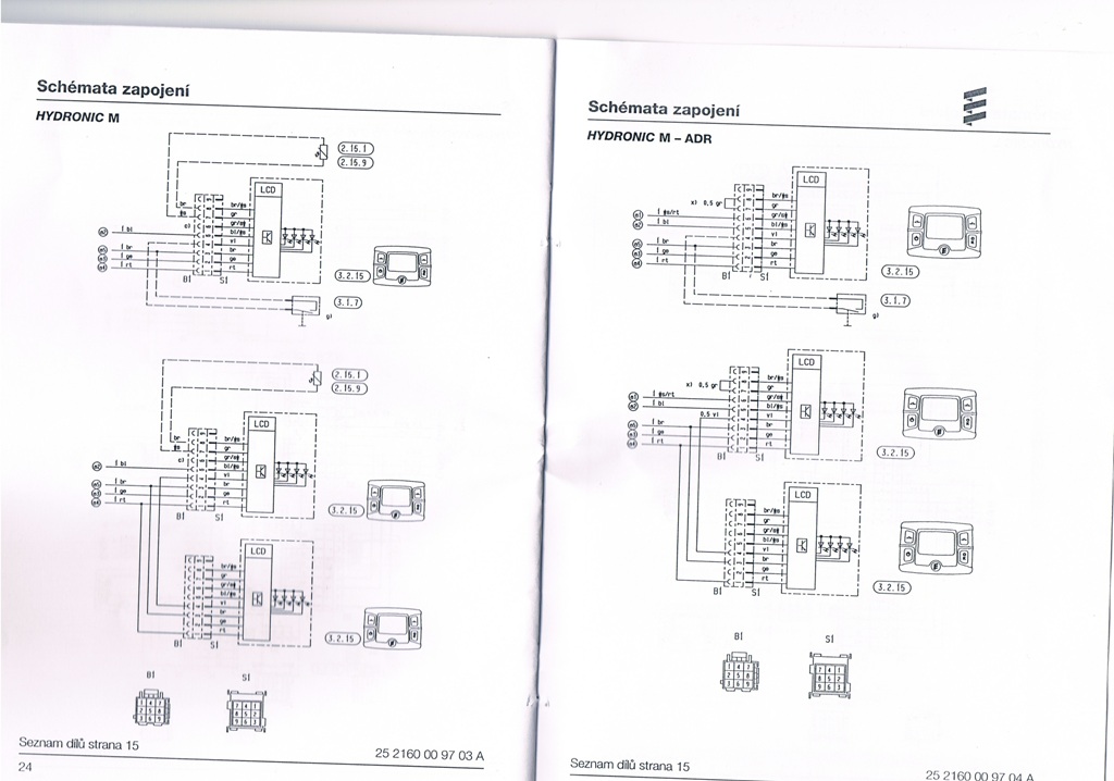

Ještě bych potřeboval zjistit jednu maličkost :wink:
Dostal jsem zdarma Minihodiny k webastu
http://www.nezavisla-topeni.cz/phmotor/ ... -osvetleni
ale nevím schéma zapojení...mužete mi někdo poradit? :oops:
