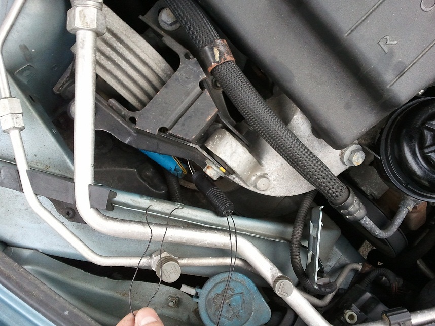

J díky. Ještě jsem si vzpomněl, objevil jsem nějaké urvané dráty. Mrkne se mi někdo kam by měly vést? Nevypadají moc důležitě ale přece jenom... :?:
Tak dobrý, záhada vyřešena, po spojení drátků zhasne kontrolka opotřebení brzdových destiček. Jsem si říkal proč to svítí když mám brzdy kompletně nové :-D

Příspěvek od Tommi_82 » stř říj 26, 2011 7:10
Přesně tak. Spojit, zaizolovat a neřešit. V našich krajinách si to člověk uhlídá sám, ty kontrolky jsou stejně jen na dvou kolech(přední a zadní u spolujezdce) ze čtyř.
