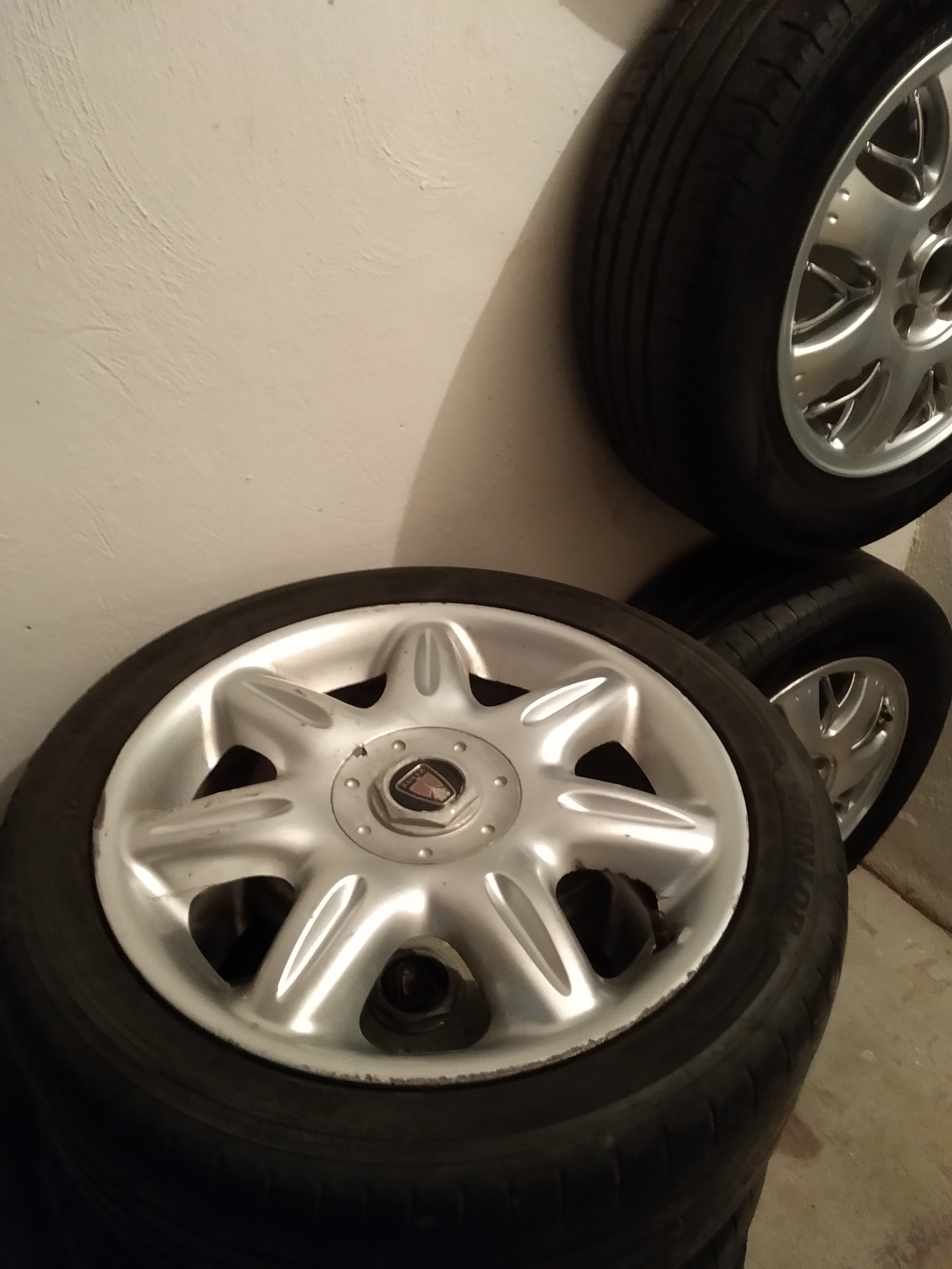

Tak se mě v nedělu podařilo koupit 17" kola meteor na R75
. Jsou trochu odrbaný, pneu na vyhození, ale byly za SUPER cenu. Navíc 40km od baráku a ještě 500Kč sleva.

Gratuluji, ty mu budou slušet!

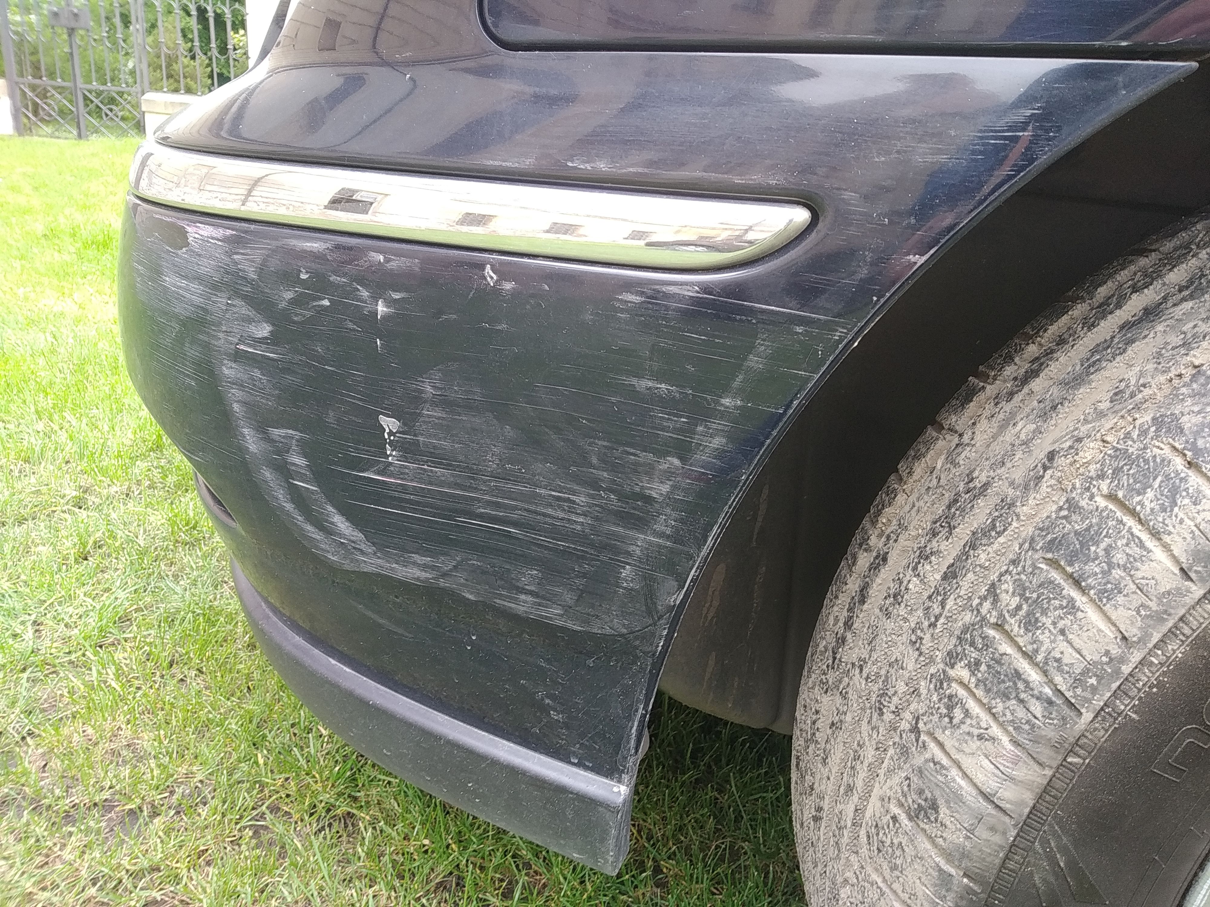

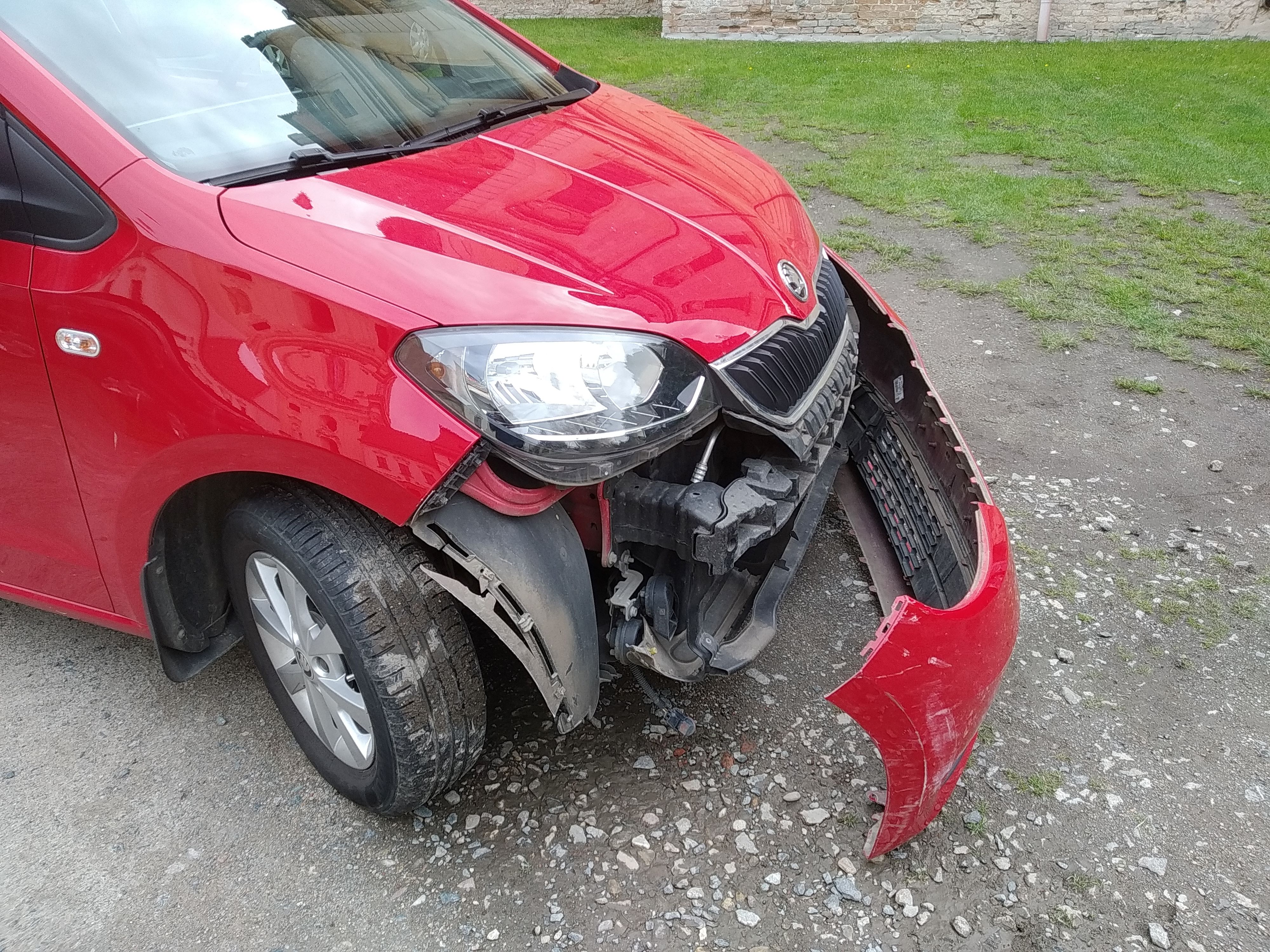

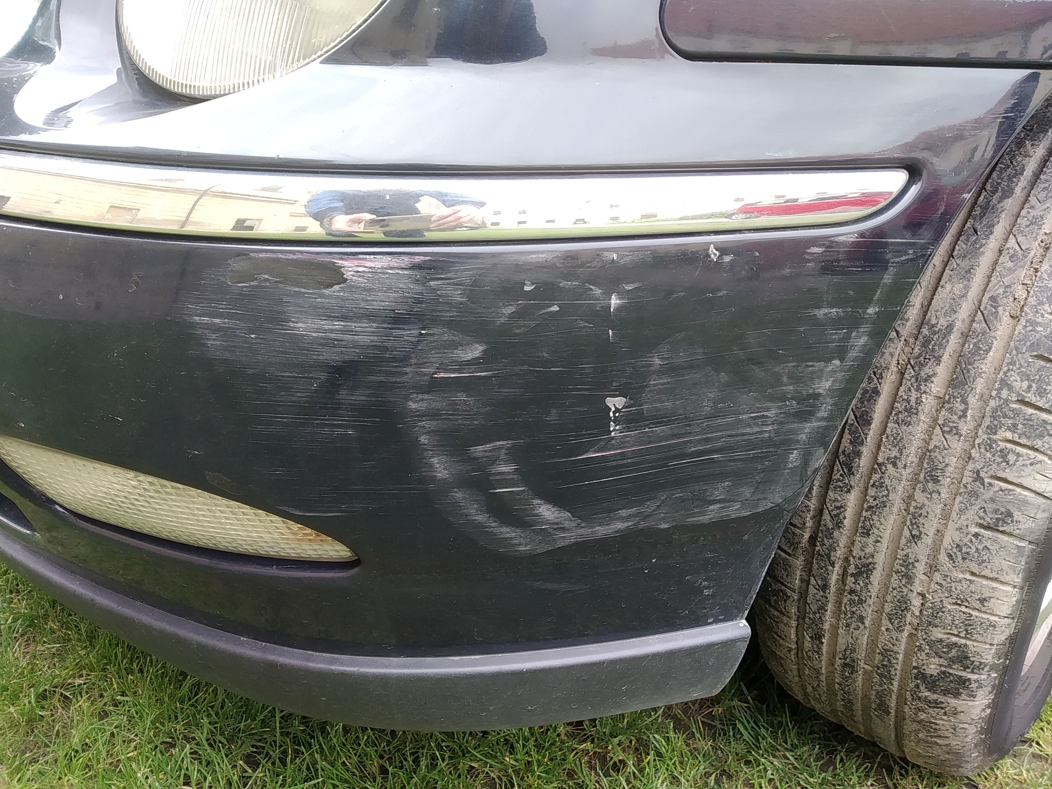

A kdyby toho nebylo málo, tak jedna paní ťukla R75 svojí škodou city go
Byla mírně ve stresu a NEVŠILMA si Rovera 75 zaparkovanýho vedle své prťavé škodovky
Odnesl to nárazník a blatník. A škodovka?

Koukám, ty to rozleštíš, na rozdíl od té škodovky

Na škodovce jsou vyrvaný šrouby. Zkoušelo se to nasadit zpět a po půl minutě to upadlo samo.
Na škodovku mají havarijko, takže v pohodě.
Že je škrklej Rover mě sere na ultimo. Ale na druhou stranu mě škodolibě těší, že upadl předek škodovky
Kdysi do toho stejnýho blatníku nacouvala nějaká babka. Mně šel blatník za 600kč vytahnout, ale ona měla rozbitý světlo a nárazník
