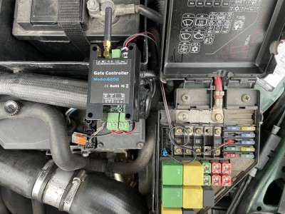

Další upgrade: bufík na ovládání přes sms. Mám nastavený sepnutí na 10 minut, takže chvíli před odjezdem z domova zapnu a auto se pěkně ohřeje... První verzi jsem měl na dálku 433 mhz, ale jednou jsme šli z dílny na oběd a auto si na parkovišti hezky topilo... asi ho někdo zapnul svým ovladačem... Tohle je jistější.

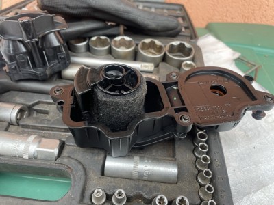

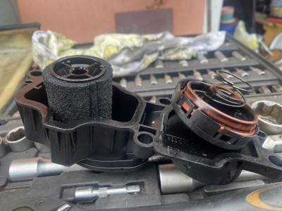

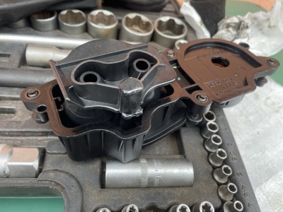

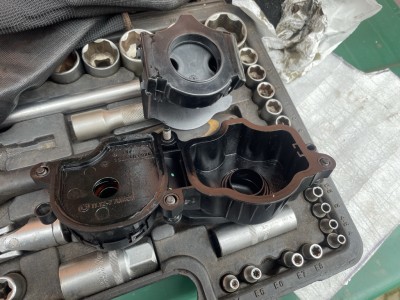

Jo, a když za mnou jednou po odjezdu od baráku zůstala čára po oleji, po konzultaci s Mirdou jsem se kouk na filtr odvětrání motoru. No byl pěknej - skoro nepropustnej, takže to vytlačilo olej někde jinde, po umytí motoru dál neteče, ani jsem nezjistil kudy to šlo ven. Filtr jsem vymyl v benzínu, až mně překvapilo jak to pomohlo. Stejně jsem objednal místo tohohle filtru labyrint, už dorazil, ale ještě jsem neosadil.

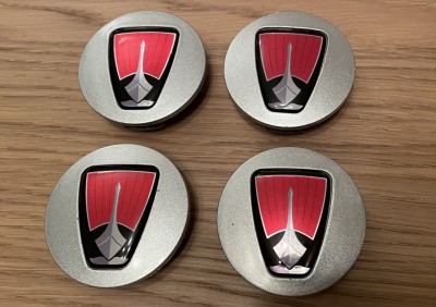

A ještě parádičky na kola...

Jo ten labyrint jsem montoval už před lety, klasická bolístka…

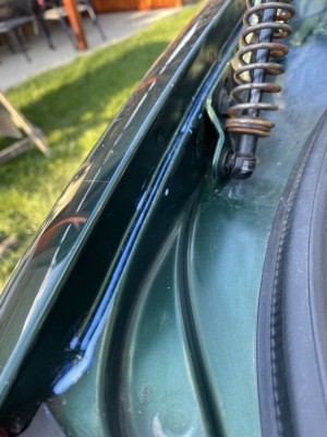

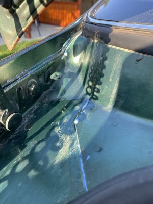

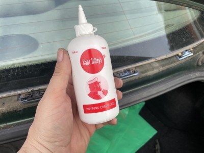

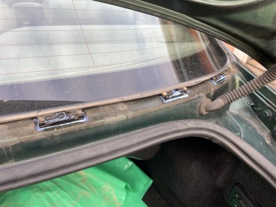

Konečně dorazil přípravek na utěsnění auta z englandu, tak jsem začel řešit zatejkání do kufru.
Prvně jsem se pustil do spoje blatníku a kufru. Přípravek se nanese na spoj a kapilárama se dostane do prasklin, podle popisu by měl umět utěsnit až 1 mm širokou mezeru. To teda tady nebylo. Naštěstí. I když aspoň by bylo vidět, kudy to tam teče...
Když pršelo, dal jsem do kufru kameru na timelapse natáčení a bylo vidět, že to tam vzlíná na několika místech:
https://youtu.be/NK3M_mClgYE
Na spáru se to má nanýst několikrát, dokud má lepidlo snahu se vsakovat. Fakt bylo vidět na několika místech, že opravdu rychle mizelo, takže snad to funguje...
Kdysi jsem se snažil utěsnit voskem i spodní příchyty rámečku pod zadním oknem, ale stejně jsem to dneska odstojil a znovu zalil tímhle. Takže teď se těším na pořádnej dášť, ať se to ukáže...
Jo, po zaschnutí zprůhlední, takhle bílý nezůstane.
Příspěvek od Trunda » sob dub 08, 2023 9:25
Tož to su zvědav..... mě teď zas teče do ZRa.... ale nevím tedy jak moc fajn je to, když jsou ty spáry prolité xkrát voskem a teď do nich dáš toto... obávám se, že v étě, až se to nahřeje a vosk povolí, že to neudělá dobrotu.

Tak vosk je na povrchu, ten se dovnitř nedostal. A kam se nedostal vosk, šlo tohle. V noci trochu pršelo, jdu to okouknout...
Edit: tak po prvním dešti v kufru sucho. Uvidíme po něčem vydatnějším.
Příspěvek od Trunda » sob dub 08, 2023 19:22
No to ti tedy nerozumím..... pokud jsi to zalil voskem, tak ten v létě velmi pěkně teče a do těch spár zavzlíná. Má akorát problém, že vzlíná za tepla dál a dál a tak ty spáry neucpe.
No jsem zvědavý.... tuhle záležitost jsme asi měli na anglány používat dávno dávno....
Příspěvky: 1501
Příspěvek od michal.lom » sob dub 08, 2023 19:50
Trunda píše: ↑
Je to Tectyl ML, nevím jak moc poteče za tepla, ale do auta mi zatejká teď, na léto čekat nemůžu. Nastříkal jsem ho tam, když jsem auto přivezl a zjistil, jak hezky to v kufru plave. Doufal jsem, že vosk pomůže…

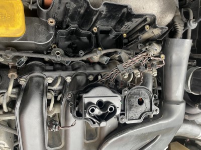

Další úprava: osazení labyrintu místo hadrovýho filtru v odvětrání motoru.
