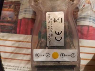

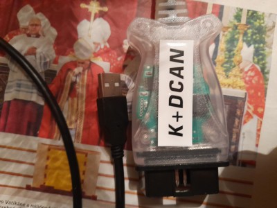

Ja mam tento kabel a skusam to cez polsky program Toaf.Aj v notebooku a aj v telefone s androidom kde sa ten program vola Toaf mobile.Ale stale mi to nejde.Normalne rzmyslam,ci ten moj Rover vobec ma diagnostiku.Len som cital,ze ked BMW vlastnilo Rover,tak mali nejaku diagnostiku uz v roku 1999 a ja mam rocnik 2000-1,8 benzin a motor volali K seria.Neviem skuste poradit.

Aj som osciloskopom meral,ci je na pinoch 7 a 8 nejaka komunikacia,Ono tam je len nejaka uroven napatia cca 10 voltov.Impulzi som nevidel.Aj som vycistil kontoxom celu motorovu riadiacu jednotku a aj OBD konektor.A este sa chcem spytat,ci prebieha komunikacia cez pin c.7 a signalnu zem a pin c.8 a signalnu zem.Lebo Poliak mi pisal,ze musia byt zapojene obydva piny,co je podla mna blbost.kedze sa prepinaju na samotnom OBD kably a nie su ani krutene medzi sebou.A kontroloval som aj samotne zapojenie OBD konektora a su tam zapojene signaly cize pin c7 a pin c 8 a samozrejme signalna a napajacia zem a napajanie.Skuste poradit,mozno mam aj zly kabel alebo tam bol este nejaky starsi komunikacny protokol.Neviem si rady a tu sa urcite najdu odbornici.

Příspěvek od djmicho » ned led 15, 2023 0:22
Ano piny musí byt spojené

Příspěvek od lenham3 » ned led 15, 2023 12:08
Pokud používáš Toaf aVag kabel tak ty dva piny musíš prolétávat jak píše Polák není to blbost ale pravda

Příspěvek od Trunda » ned led 15, 2023 18:39
Ano, pokud nemáš kabel určený pro BMW, tak jsou tam upravené piny. Nicméně ani tak to pak nemusí fungovat, protože první generace roverů s mems jednotkou pod BMW ještě nebyly OBD2…. Jednoduše se to dá prověřit tím, že Delphi diagnostika to přečte
